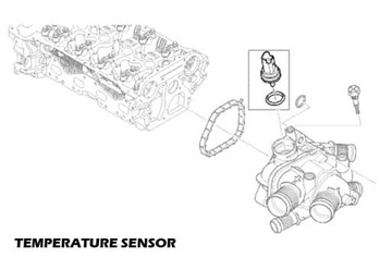

Ví někdo které je teplotní čidlo motoru u R56, nějak ho nemohu identifikovat v Realoem. :roll:

tady ...
13627535068 čidlo

OOO děkuji!

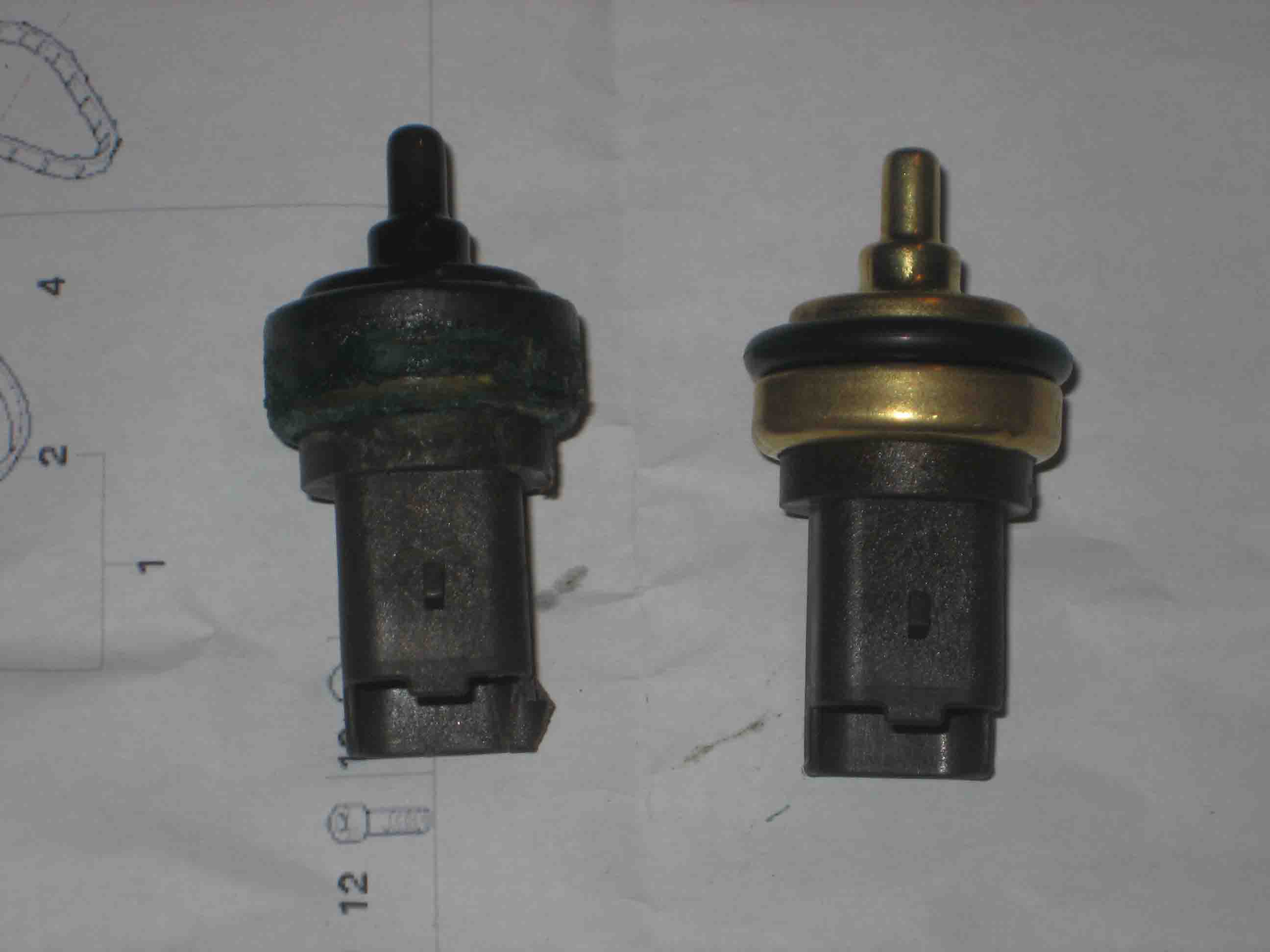

tak jsem vyměnil čidlo teploty vody (na diagnostice ukazovalo 109°C) s domněním , že "ráno" po startu tak rychle neklesnou otáčky volnoběhu až to chcípne z důvodu, protože si ECU myslí, že teplota je už dostatečná. No žádná veliká změna se nekonala, zlepšení přisuzuji spíš vyšší teplotě vzduchu. Nějaké rady?
...taky doufám, že jsem vrátil vše na původní místo, abych to zas nemusel hodit na speedyho :lol:
