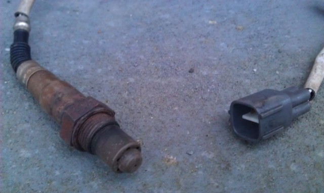

mám dotaz na majitele Mini 2.generace.. je tohle lambda z G2?
IMAG2602.jpg [ 49 KiB | Zobrazeno 11186 krát ]
 Předmět příspěvku: Re: Lambda sonda?
PříspěvekNapsal: 10. led 2014 21:38
može byť, ale obavam sa, že výrobcov je pár a že to kludne može byť aj z inej káry.
