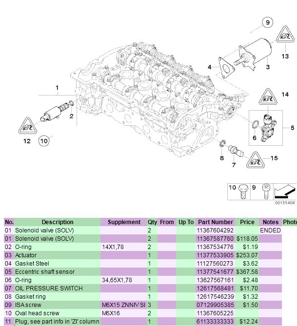

Caute mam taky problem mam mini ONE 1.4 2007 a auto nema vykon na diagnostike vyhadzuje chybu 283D Uprava vackoveho hriadela pre vyfukove ventily.neviete ktory snimac alebo co to moze byt?Diki

popravde tenhle motor neznam ale kdyz proctes US a UK fora vse se toci kolem vadneho Vanos solenoidu Pozice 1.
zkus pohledat vice na netu
Edit. Tak dle obrazku by to mela byt i vufuk vacka coz by odpovidalo
