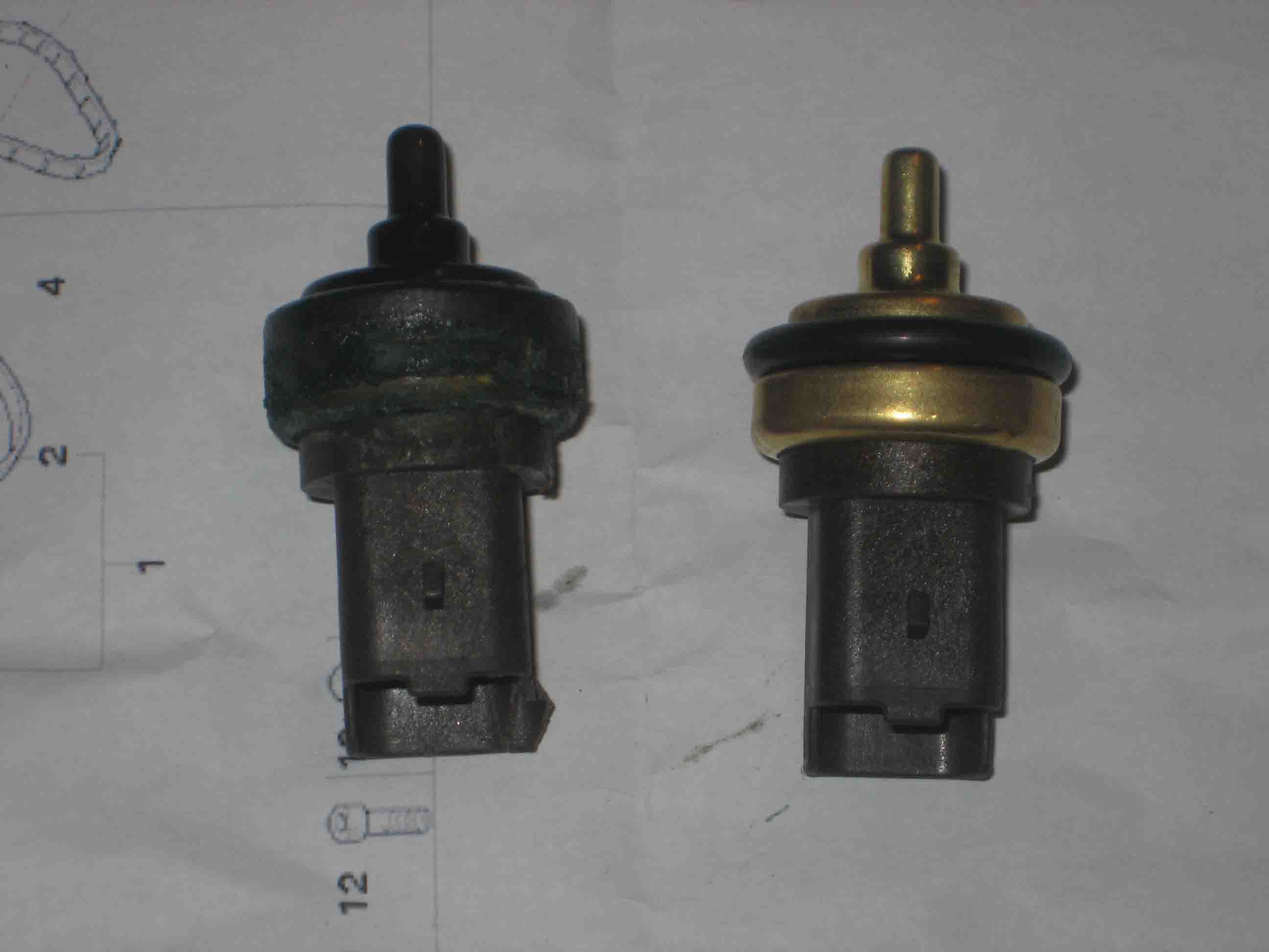

Re: Čidlo teploty motoru
25. pro 2012 18:07
tak jsem vyměnil čidlo teploty vody (na diagnostice ukazovalo 109°C) s domněním , že "ráno" po startu tak rychle neklesnou otáčky volnoběhu až to chcípne z důvodu, protože si ECU myslí, že teplota je už dostatečná. No žádná veliká změna se nekonala, zlepšení přisuzuji spíš vyšší teplotě vzduchu. Nějaké rady?
