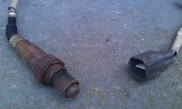

mám dotaz na majitele Mini 2.generace.. je tohle lambda z G2?
Re: Lambda sonda?
10. led 2014 21:38
može byť, ale obavam sa, že výrobcov je pár a že to kludne može byť aj z inej káry.
