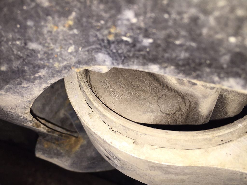

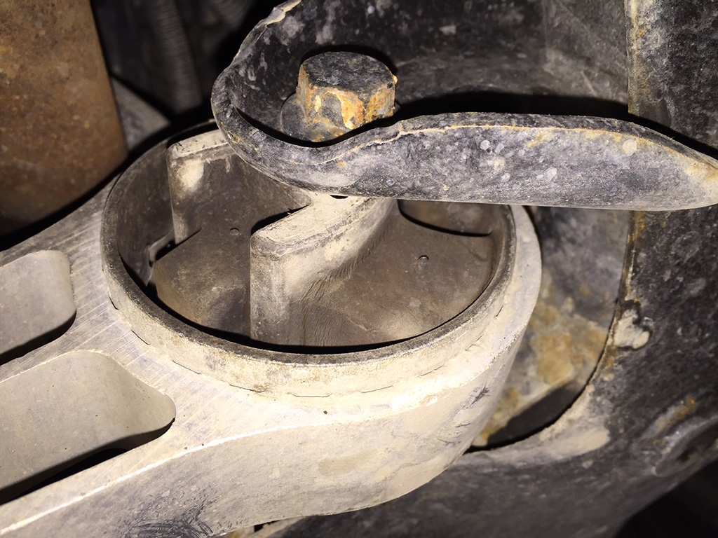

Kontroloval som silentbloky a spodný na motore má malé praskliny v gume. Kuk na obrázky - je to v norme, alebo je už v háji?

 Předmět příspěvku: Re: Praskanie pri točení volantom
PříspěvekNapsal: 08. kvě 2016 22:32
Ah, no smutná úvaha - ale každopádne ďakujem za takéto info. I keď mi to v mojom prípade príde nelogické pretože auto je 100% sériové. Žiadne extra tlmiče ani pružiny. Každopádne budem hľadať ďalej a snáď to nebude toto, čo popisuješ.
