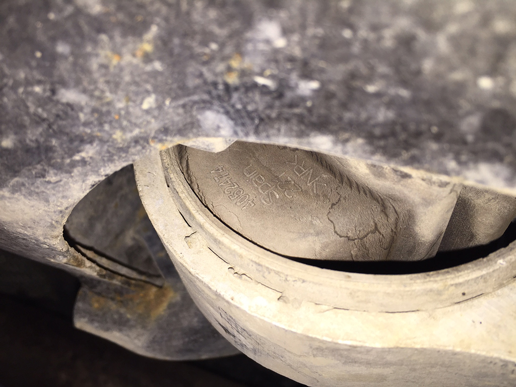

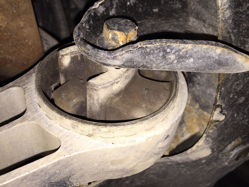

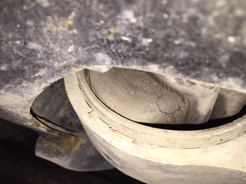

Kontroloval som silentbloky a spodný na motore má malé praskliny v gume. Kuk na obrázky - je to v norme, alebo je už v háji?

Měl jsem jedno okruhové auto, bohužel Němec od kterého bylo, neměl moc vlohy na to jak se staví auto na podobné soutěže. Celé auto pak popraskalo
v nosnících. Jak jsou plechy v sbodovány k sobě, tak body popraskali a vydávalo to různé zvuky v podobě lupání a cvakání. Většinou se to stane i u sériových aut, u kterých radoby "tuneři" davají snížené pružiny s dorazy nebo velmi výkonné tlumiče a nebylo zpevněno horní uložení/zavěšení McPerson (aspoň rozpernou tyčí)
Otázkou je teď, jestli něco podobného neprobíhá i u tebe, když už bylo vše zkontrolováno. :(
Takové věci se pak špatně hledají a ještě hůř opravují.
...ano, pak je to ovlivněné i teplotou, v zimně to dělat nemusí nebo minimálně a v létě pak třeba víc.
