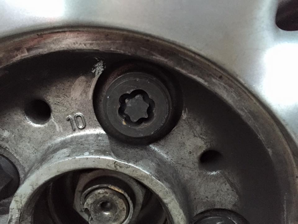

Zdravím všechny, předem se omlouvám pokud jsem špatně zařadil téma nebo málo hledal.
Chtěl bych se zeptat, jestli náhodou nemáte někdo stejný bezpečnostní šroub na kolech jako je na foto. Nemám ořech a do Inveltu na zkoušku toho správného to mám daleko.
Pokud by byl někdo kousek od Mostu, tak bych ho i zkusil. Jde mi o číslo sady co je na ořechu, připadne o jeho sundání.
Díky moc

Ahoj, skus hoci aku predajnu BMW. Maju tam tie nastavce a vedia ti aj objednat novy orech.

To už mám obvolané, BMW co mám nejblíž má jen pro BMW. Takže pak mám už jen Prahu, ale tam nemám cestu. Proto zkouším jestli ne někdo nemá abych věděl číslo a jen objednal.

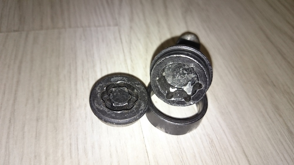

si myslim ze som mal presne taku istu ako mas ty
ale sa trocha "zjazdila"
a takto dopadla

Ja som dával bezpečnostné nedávno a neviem či ti niekto povie číslo lebo v ponuke boli rovnako vyzerajúce ale orech nepasoval čiže aj medzi rovnakým vzhľadom môže byť rozdiel a ozaj treba buď fyzicky skúsiť od niekoho alebo Praha... Číslo ti nepoviem kupoval som ich z druhej ruky síce originál MINI ale už použité preto viem že v kýbliku mal dve sady rovnako vyzerajúce ale vzájomne nepasovali

Vypadá stejně. Nezůstal ti ten ořech?

Ja mám ten iný typ lebo tento typ som tu už videl niekoľko krát že sa ničí, ale Spandau mal aj tento typ. má tu nejaké inzeráty keď tak mu skús napísať alebo zavolať možno ti skôr poradí no fakt neviem či aj tento typ nebude vyrábaný vo viacerých verziách.

hladal som ale asi som od nervov vyhodil
jedine zonat podoby orech a nabit ho na silu tam alebo to spravit ako ja
viewtopic.php?f=72&t=6867&p=59822&hilit=bezpecnostne#p59822

MINI nema vlastne bezpecnostne srouby, pouziva tie z BMW. Ten tvoj orech tam urcite budu mat.

bol som s bmw a nahradne orechy im poslali az z Ba kvoli mne a ani jede orech nesedel!
proste su to stare sruby a tie ked mali uz nemaju
ale bodal by som sa mylil a mozno budu mat prave tvoj
ale pochybujem

mini vlatnu sadu orechov ma
V cartecu bmw orechy nepasovali ziadne
Siel som do renocaru, mali obe sady, nasli a objednali
Cakal som 2mesiace a aj napriek urgencii nic
Objednal som teda v invelte a za tyzden dosiel
Mesiac na to dosiel aj do renocaru

Zajímavé postřehy. Plánuji ten invelt, ale fakt to potřebuji rychle ať mužů přezout a udělat nějaký servis.
