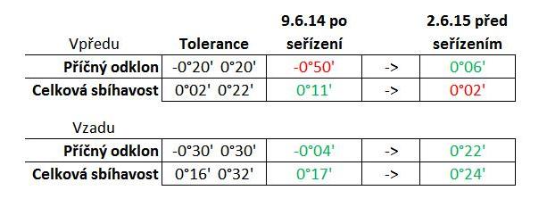

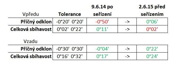

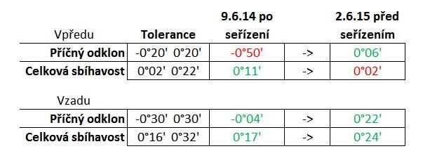

Tak jsem se koukl do papírů a je mi dost trapně... Přátelé, mýlil jsem se a neúmyslně uváděl v omyl. Rovněž musím přiznat, že si nepamatuji tolik, jak jsem si myslel... Omlouvám se.
Snížení geometrii rozhodilo a chce to po snížení seřídit sbíhavost. Ta zadní A-čka tedy ale u mého auta zůstala v toleranci.
V reportech ze seřizování geometrie z BestDrive je mnoho čísel, tak jsem vytáhl ta nejdůležitější. Auto bylo na geometrii 2x. Poprvé chvíli po dovozu z Německa (9.6.2014) a poté po roce, po snížení (2.6.2015). Pro zjištění vlivu na změnu geometrie je zajímavé porovnat čísla po prvním seřízení geometrie vs. hodnoty před druhým seřízením. Mezitím bylo auto sníženo.
Je vidět, že přední sbíhavost šla z 0°11' (střed tolerance) na 0°02' (spodní hranice). Nevím proč byl poprvé přední odklon mimo toleranci (-0°50') a po snížení se dostal do tolerance (0°06'). V každém případě se ukazuje, že přední odklon je po snížení o půl stupně větší.
Vzadu se sbíhavost i odklon po snížení také změnily, ale obojí zůstalo v toleranci. Původně jsem si říkal, jestli nebudu také muset měnit spodní ramena, ale po tom, co jsem viděl výsledek, je rozhodně nechám sériová. Ta seřizovací ramena jsou spíše pro ty, co to chtějí posunout ještě dál a vpředu dávají štelovací horní uložení...
