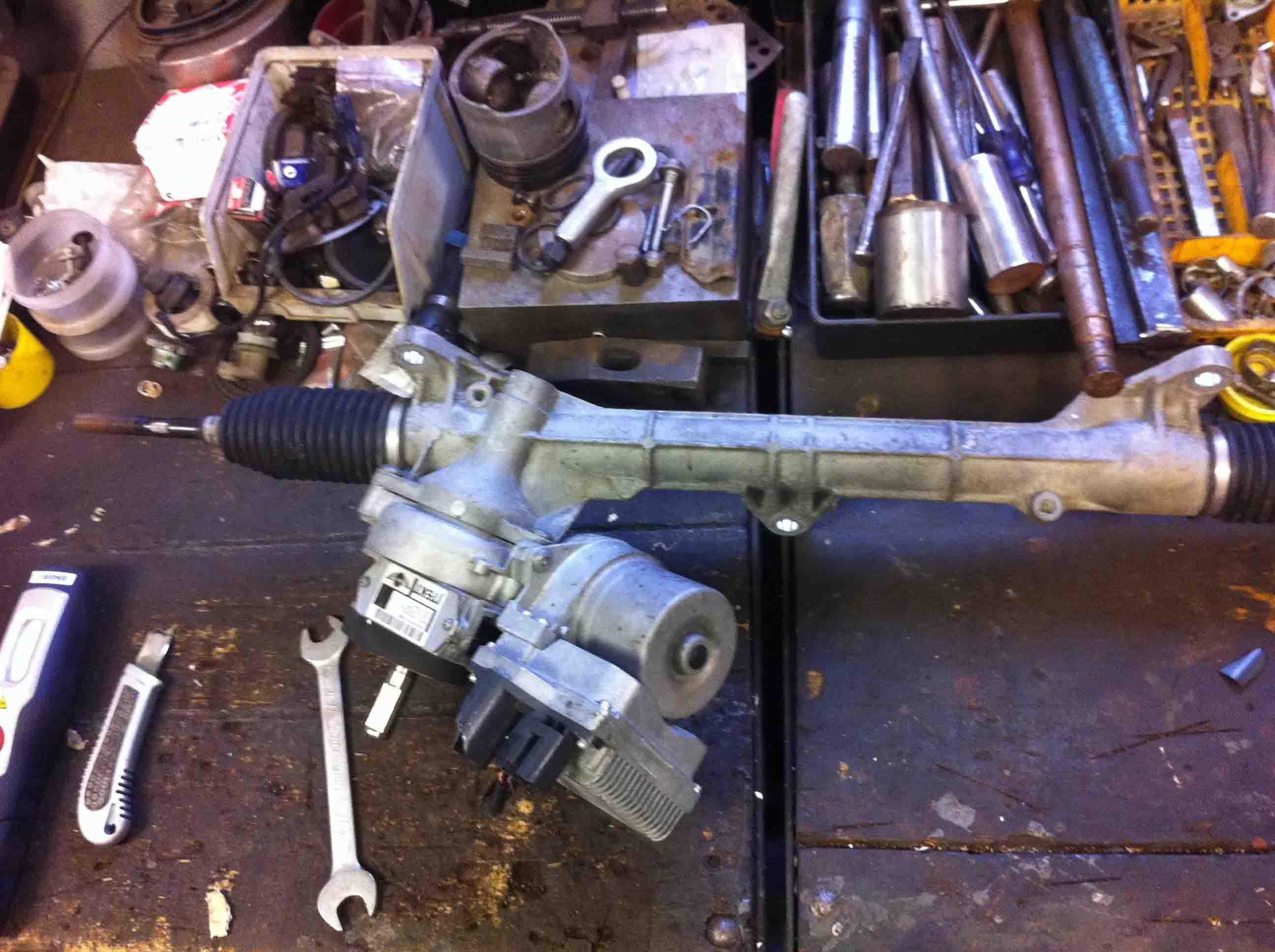

tak jsem si pořídil zánovní (prý najeto cca20K km řízení z JCW. máte někdo zkušenost jak ho ozkoušet před montáží? :shock:

jo tu radu znám, klepe tak si přidej volume
v řízení je vůle na tyči která z řízení vychází na pravé kolo
projevuje se jen při zatížení, na zvedáku jsou kola ok
při zapnutém motoru a cukání volantem znatelné rány, někde od serva
invelt to nacenil někde kolem 35tis.
výměna řízení prý opruz, musí dolu nápravnice a .. prý je dobrý mít připraven autogen

Řízení jsem sehnal přes eBay , ale zatím jsem se nedostal k výměně. Plán je řízení vytáhnout horem po odmontovani saní a přerušení hadic vedoucích nad řízením. Prý práce na den.
Re: Ŕízení - vrzání
09. úno 2014 16:17
řízení vyměněno. vrzání a vibrace jsou pryč. vrchem to nešlo. tak asi 4h práce.
