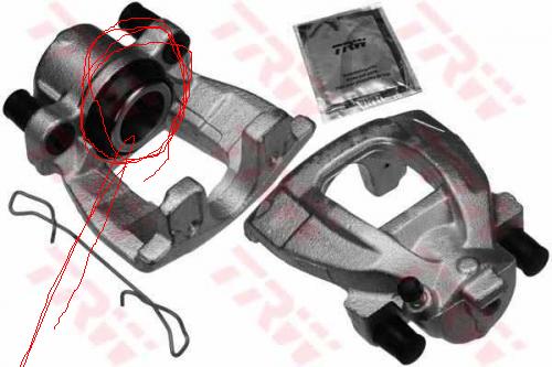

Zdravím mám takový problém. Nedávno jsem rozebíral brzdy a na pravem brzdovém třmenu mam poničenou prachovku. Když jsem ji chtěl u BMW objednat bylo mi řečeno že nic takového se nevyrábí že se dá koupit jedině celý novy brzdový třmen zhruba za 5tic Kč což mi přijde říšerné kvůli prachovce. Nevíte někdo jak bych mohl problém vyřešit nebo sehnat na to nějakou prachovku. popřípadě nemáte někdo za rozumnou cenu třmen na cooper D na prodej ? nevim jestli treba ten nickův z Ska bude pasovat ale to asi bohuzel ne... poradte díky :)
třmen.jpg [ 28.59 KiB | Zobrazeno 10768 krát ]

Ahoj, mel jsem zrovna na realoem.com vyklikane R56 eSko, kde je to co potrebujes jako nahradni dil. Tak si tam vyklikej podle VIN svoje Mini a objednej.
http://realoem.com/bmw/showparts.do?mod ... g=34&fg=05
Kazdopadne predni trmeny od Nicka Ti budou pasovat, akorat budes muset vymenit kotouce za vetsi a i jine desky. Ale vse ma Nick k prodeji ve slusnem stavu.

..jeste dodatek opravne sady prachovek maji vetsinou i aftermarket obchody :idea:

Ale kdyt tam nikde neni jen samotná prachovka. Pave v BMW mi řekli že se to samostatne neděla že jedině vymenit cely třmen což se mi kvuli prachovce vubec nechce když stojí 250 dolaru. Zkusím se zeptat v keLly snad seženu :)

no a co je tedy toto?
09 Sada těsnění třmen kotoučové brzdy 2 34116769277 $25.42
kazdopadne si to najdi na Cooper D, pac tam bude mensi pistek = mensi tesneni...

Díky :) ale ted jsem si vsiml ze to co jsi mi posilal je prední třmen nǎsel jsem na svoje auto zadní ale nikde nevidim tu samotnou prachovku k objednání :/
http://www.realoem.com/bmw/showparts.do ... g=34&fg=10
