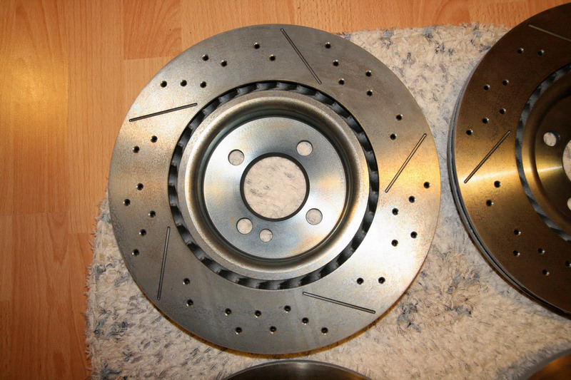

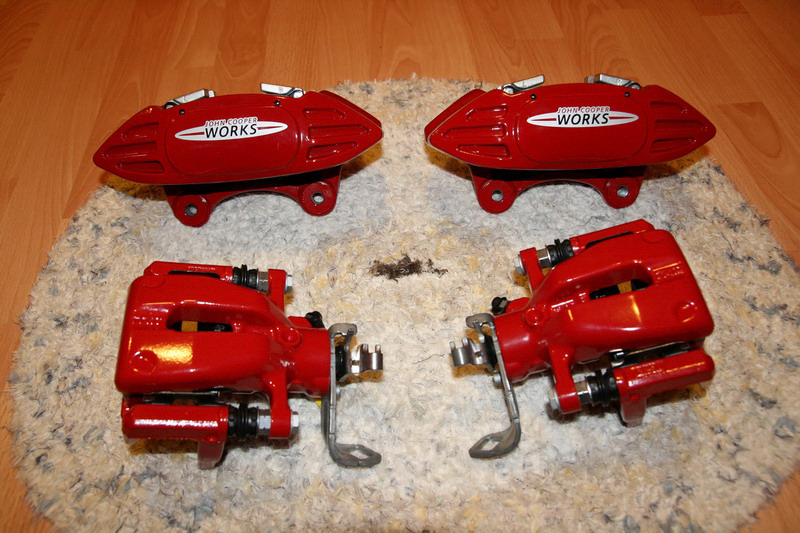

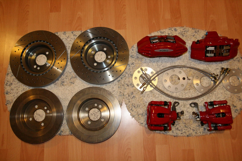

Cena v ČR cca 50 tisíc Kč, cena nových na eBay obvykle min. 30 tisíc Kč.
01.jpg [ 169.84 KiB | Zobrazeno 18929 krát ]
02.jpg [ 182.81 KiB | Zobrazeno 18929 krát ]
03.jpg [ 187.66 KiB | Zobrazeno 18929 krát ]

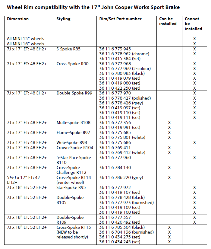

JCW 4 pot brake wheel yes - no.png [ 84.33 KiB | Zobrazeno 18929 krát ]
Problémy s kompatibilitou jsou kvůli vysokému offsetu (ET48 u 17" a ET52 u 18" kol).
After market 17" a 18" kola mají obvykle offset ET 38-42 a nemají problém s třmeny.
U OEM kol to vyřeší téměř ve všech případech 5 mm spacery (podložky), např. tyto jsou velmi kvalitní a za dobrou cenu.
http://www.cmexclusive.cz/detail-produktu/361-sirka-5-mm/577-cooper/58076-h-r-dr-10-podlozky

Ech, tak přece jen není instalace tak jednoduchá...
Dali jsme zatím jen zadek, ten pasuje na kola R98 i R109 v pohodě i bez podložek (cca 1 cm místa).
Po přehození jednoho předního kola se dostavilo nemilé překvapení - 17" R98 potřebují mnohem víc než 5mm podložku, teprve 15 mm bude OK.
U 18" R109 je 5 mm holé minimum, je tam jen 1-2mm místa, to je málo, tak dám taky 15 mm spacer.
Takže si ještě dva týdny počkám, než dorazí podložky a šrouby. Škoda, že jsem nešel do kombinace spacerů 15mm vpředu + 5mm vzadu hned od začátku... Takhle budu muset koupit ještě jednu sadu McGard šroubů :roll:
No holt někdo to musí otestovat pro ostatní :lol:
Pancéřové hadice Goodridge jdou přidělat celkem v pohodě, je potřeba trochu zvětšit (vyvrtat) díry na uchycení ke karoserii, aby tam prolezl ten jeden konec (resp. pevná matice na konci).
Jinak předem avizuji, že budu mít na prodej 2x 5mm spacer H&R na R56 (nové, za dobrou cenu).
Pak taky komplet R56 brzdy za pár šupů (kotouče mají pryč jen 1/3, destičky ještě určitě dají 10 tisíc km). Dám to do inzerátů, až bude čas.

Nejsou asi přímo vyráběné Brembo, ale TRW, ale jsou z toho JCW BBK kitu. Brembo pro JCW dělá tedy asi jen přední třmeny.
Jiné červené zadní JCW třmeny BMW neprodává.
Zadní kotouče jsou 280x10 mm, standardní na MCS jsou 259x10 mm.
Možná má Brembo svoje vlastní aftermarket zadní brzdy, jako má i pro předek (ty jsou tuším 328 mm nebo kolik a je tam ještě větší problém s koly).
Zadní třmeny jsou velikostně srovnatelné se standardními předními u MCS :-)
