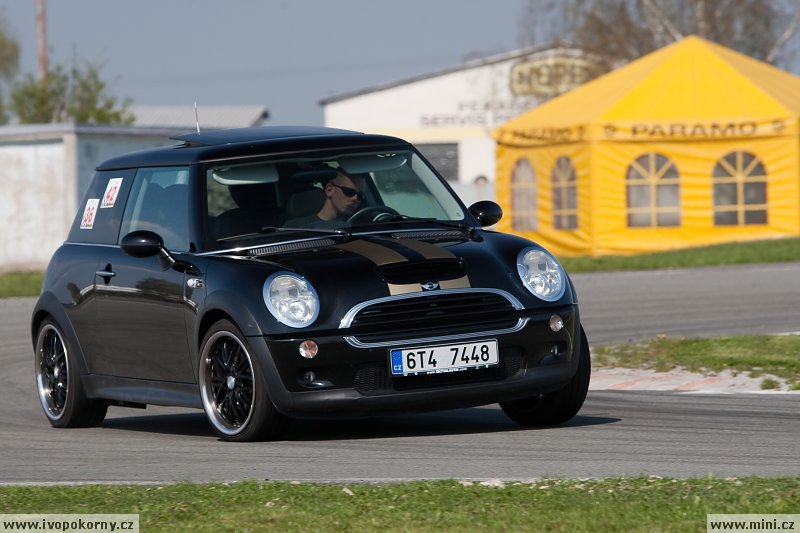

Jestli opravdu planujes jezdit casteji na okruh rsw apod. bych nebral..
Videl jsem je po ostrem vikendu na okruhu a byla uz kriva..
Jakmile je hodne zahrejes a zacnes je namahat zacnou se kroutit nedej boze, abych s nima vletel na retarter..
Pocitej, ze cerna kola s limcem budou opticky mala, viz. nase cerne Sko, ta kola proste budou vypadat mala..

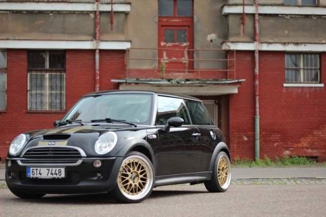

Ted na foto se mi zdaji i 18´´ malo :lol:
