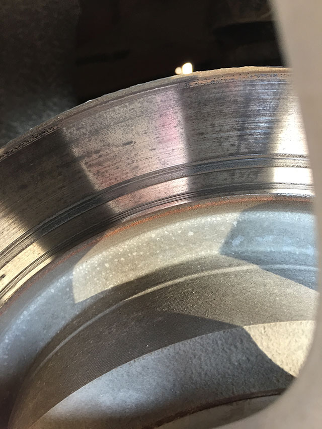

Na oboch zadných kotúčoch mám ryhy ako na obrázku. Ryhu mám tiež na jednom prednom kotúči. Ako sa to mohlo stat? Je to v pohode, alebo je to na výmenu?
Ja si auto mazlim (teda nemeju ho pravidelne, ale menim vsechno vcas), ale tohle bych nechal. Alespon dokud bych nesjel desky nebo kotouce. Ono to brzdi stejne (pusobeni sil se nemeni), ze by se to vice hralo to take ne a vibrace by od toho nemeli take byt. Pokud treba jsou vibrace, tak je mnoho ruznych duvodu, ale ze by to bylo od drazek, to bych nerekl.
Od ceho by to mohlo byt - tak to nevim. Jestli se tam neco dostalo (prach, kamen?) nebo vada materialu kotouce ci desek? Nevim... Ale uz jsem to mel vicekrat na autech a fakt zadny problem krome estetickeho.
