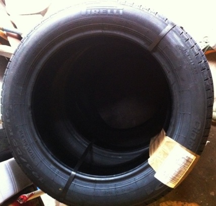

Tak jsem sem jeste poptaval u znamyho co ma pneuservis a trosku zavodi na ty pirellky. Pry to je vcelku dobra guma i na ostrejsi jizdu. Na zavodeni ne to je jasny. Takze jsem je obj. a dnes prisly. Celkem 9080Kč i s postovnym.
Tak uvidíme. dam vedet, jak se chovaj. :?:
