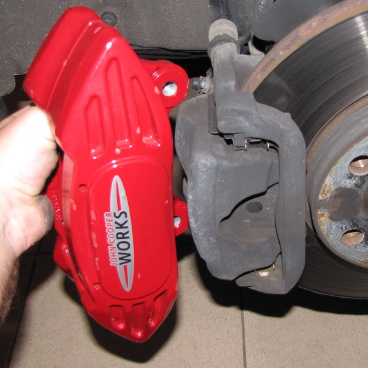

Brembo na R60 Countryman update: zatiaľ to vyzerá nadejne, sedi rozteč a dokonca možno bude stačiť aj štd ET jak u R18 tak u R19...v pondelok bude jasnejšie, keď to na skušku nahodime...
uvidíme ako s kotúčom, možno ostane ten čo tam je teraz...
