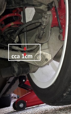

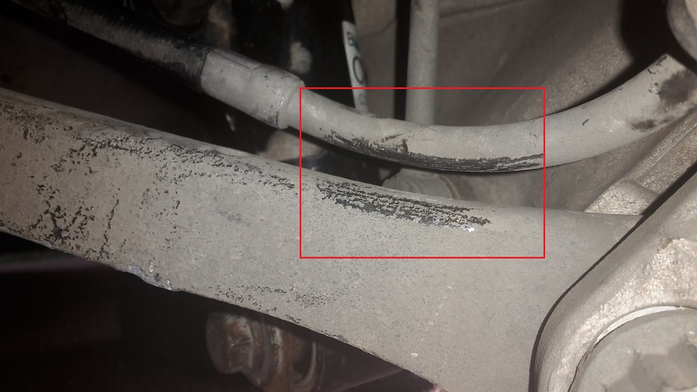

ahojte mam taky problem :onfire:
ako som ciatal a so skusenosti tu miniforistov tak 30/30 nebude ziaden problem osadit
tak som osadil pruziny 30/30 vyzualne pekne minicko znizilo a trocha to spavilo Acka ale minimalne
ale problem nastal ked prejdem po nerovnostiach/dierach/retarderov
dotyka sa mi to ramena a lanovodu rucnej brzdy Yellow_Flash_Colorz_PDT_23
sice mam zadnu napravu z R59 jcw ale nejako nechapem preco sa to dotyka
problem by vyriesilo nastavovacie rameno lebo ma valcovity tvar a ovela mensi priemer
ale neviem kde soudruzi z NDR .... :mrgreen:
vid obr
akekolvek rady su vytane
Vdaka

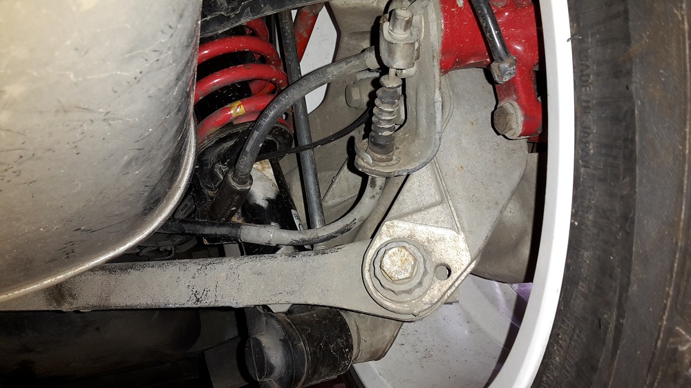

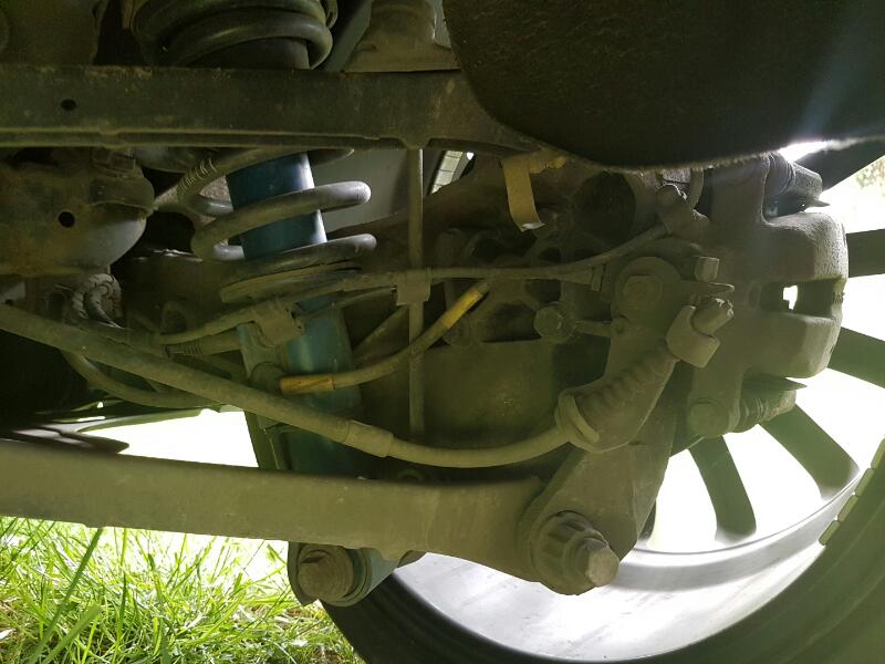

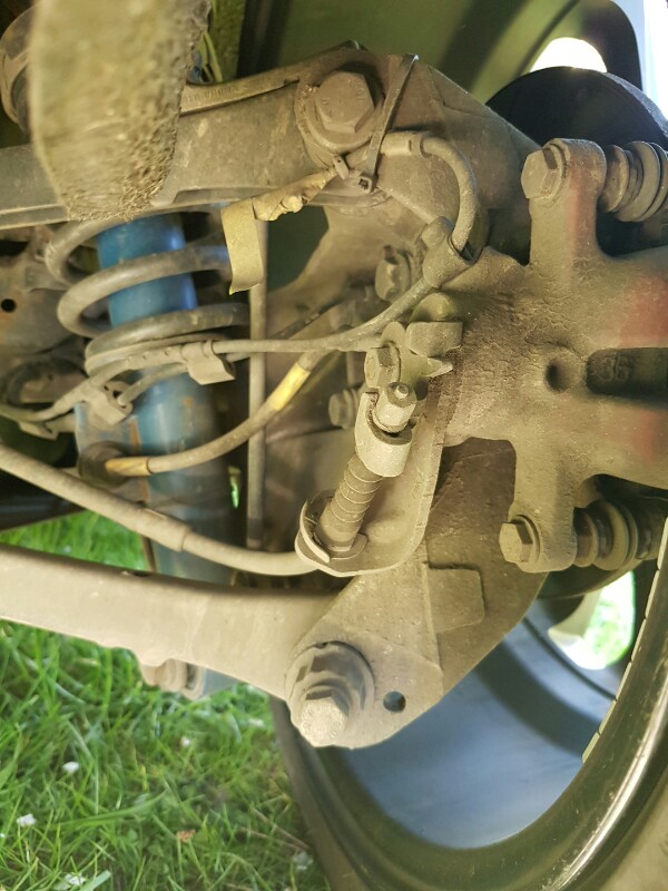

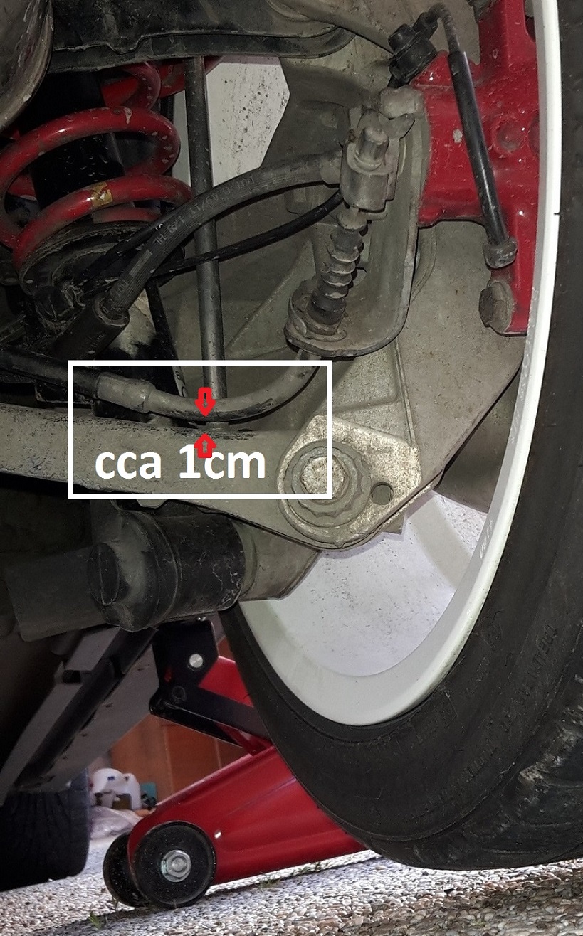

To vypadá na kolizi ramena a trubky lanovodu a ne že by do toho bouchala ještě pružina nebo tlumič. Tlumič je kus od toho a pružina ještě kus výš.
Níže fotka R56 s H&R pružinami. Moc místa tam mezi ramenem a tou trubkou není, ale je vidět že se to nedotýká nikdy.
Tak buď jestli je tvar konce lanovodu jiný (úhel té trubky), jinak uchycený třmen anebo držák zakončení lanovodu je trochu jiný (s jiným úhlem)...

si myslim ze pre 2.g ramena a lanovody su rovnake tak nejde mi do hlavy preco sa to deje
preco sa to dotyka :onfire:
musim prist tomu na koren :?

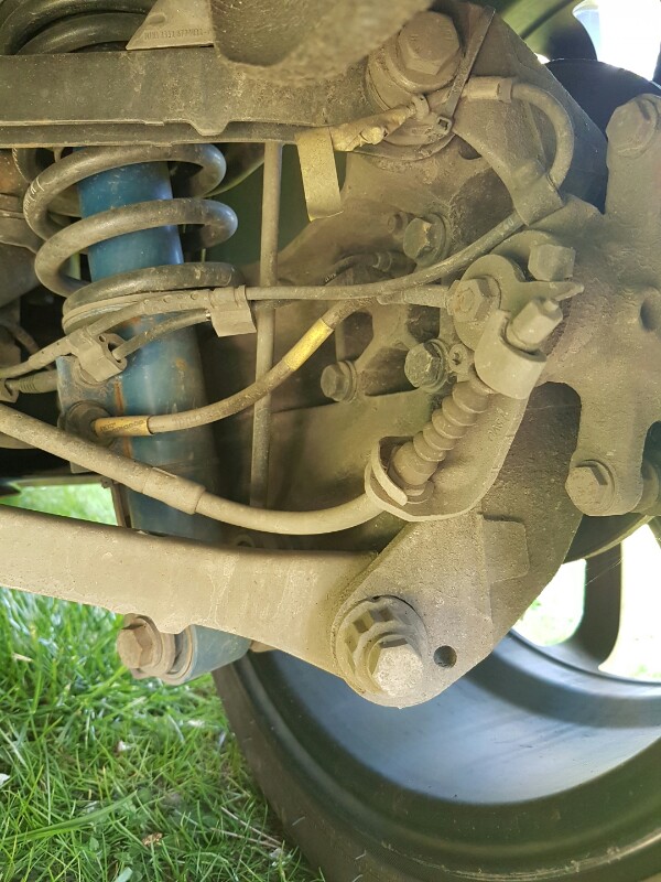

Tak ještě ze dvou jiných úhlů...

Vyvěs zadní kola (zvedni celý zadek) , pokud se lanovody budou dotýkat, máš zřejmě dlouhé tlumiče.
Soudruzi určitě nepočítali s kombinací R53 a R59, takže se přirozeně dá počítat s lehkými problémy. :wink:

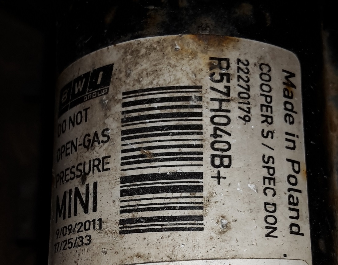

ked som dvihol tak vsetko je tak ako ked na zemi nic sa nedotyka
a obr typ/cisla na tlmici podla kodov a cislic mi nic nenaslo na nete

ano na obdvoch rovnake a ked zatazim zadok je to tiez podobne pohybuje sa do trocha dopredu a do zadu cca 3mm
a ano dotyka sa to ved to vidno aj na fotkach kde sa to dotykalo a hlavne to riesim ze preco sa to dotyka :mrgreen: ved to popisujem hore v prispevkoch :mrgreen:

Tak teda jestli se ti nehýbe držák toho lanovodu na třmenu... ale to asi ne.
Nebo nevypadává ten lanovod z držáku? Není tam volný?
