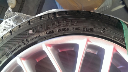

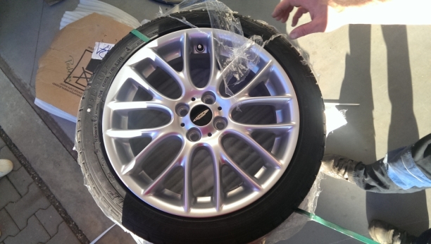

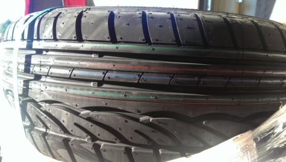

25. bře 2014 14:35
Dnes mi došli tie hore uvedené gumy... Dá sa nejako určiť keď ich mám v rukách či sú run flat?
