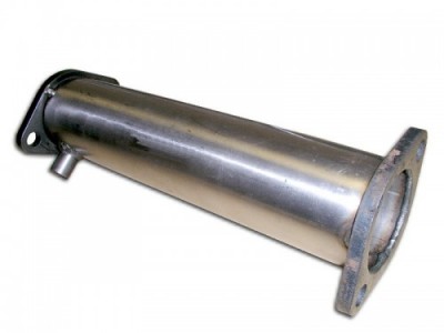

chcem sa informovať či niekto riešil decat na R53 (čisto len odstránenie katalyzátora) lebo ja so blúdil po rôznych fórach a eshopoch a chcel som to objednať no všade sa to predáva komplet so zvodami a to ja nechcem dať tolko prachov, a chalani čo to robili na iné autá tak dávali len krátku rúru vid obrázok.. dá sa to niekde vyrobiť na mieru, tak aby sa to pred emisnou kontrolou dať dole?? budem vďačný za každú radu díky
R53 - Malý hajzlík
PříspěvekNapsal: 15. bře 2015 09:22
Urcite to vyrobiť pôjde, ale chce to nerez
Neviem ci to ale urobí niekto v tvojom okoli za rozumne prachy
Ale toto mi nedôjde tak drahé
http://pages.ebay.com/link/?nav=item.vi ... 1147821776

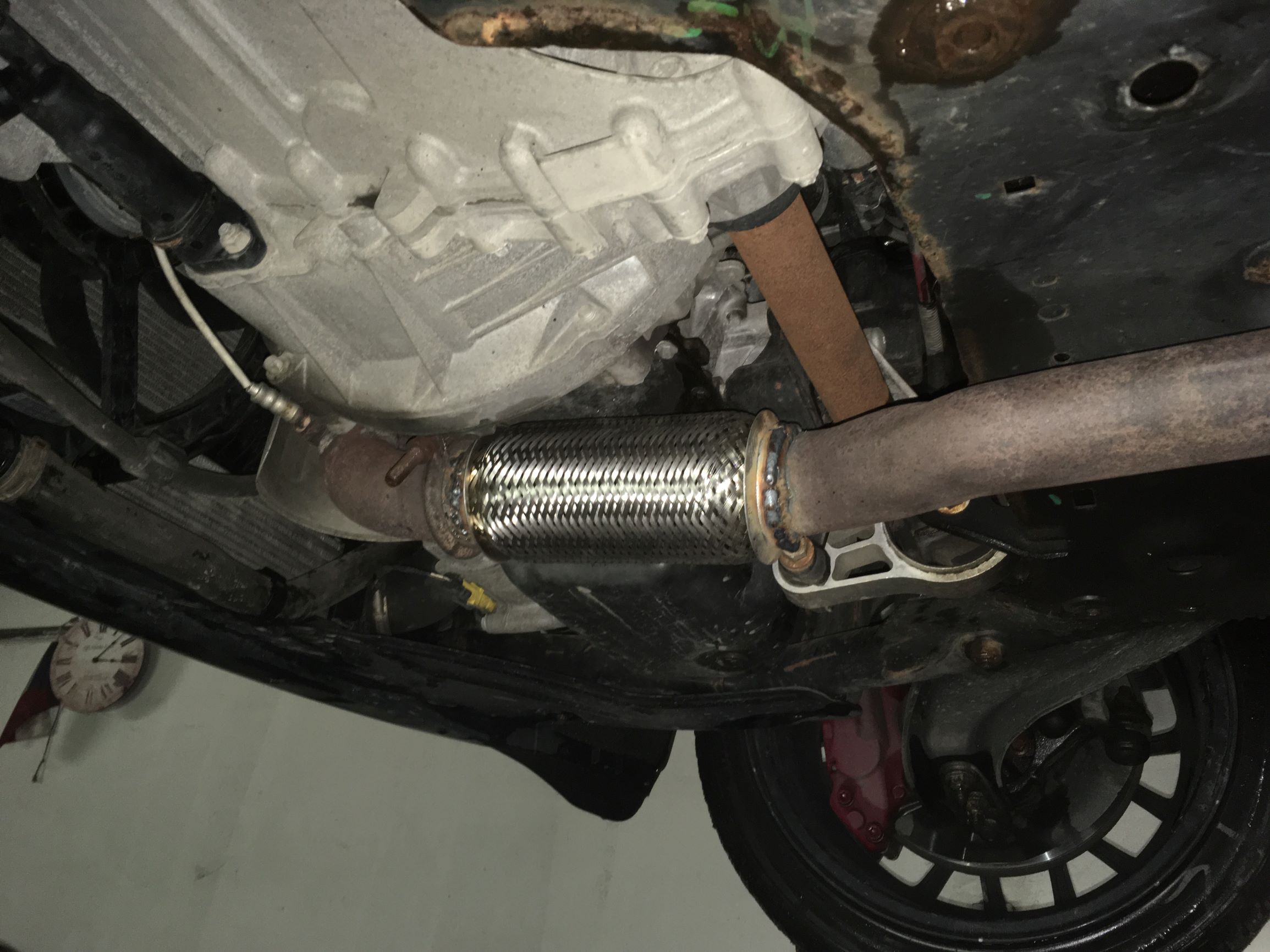

Ahojky, mám dotaz. Dneska TP vše v pohode, az na koncovku, která uhnila, coz ale TP nevadi. Co je horsi, ze je praskly vlnovec. Stalo se to nekomu? jak nejlip opravit? Jdeto nejak zavarit? nebo sehnat novy a ten nejak vevarit? nebo se musis celej dil?
díka za radu a ev i odkaz, kde koupit, ev, nechat udelat.
PříspěvekNapsal: 14. srp 2019 16:48
Příspěvky: 324
Variantu, vyříznout starý prasklý a navařit nový dle rozměru, mám už za sebou...
Vlnovec cca 700 Kč + práce.
PříspěvekNapsal: 21. srp 2019 07:40

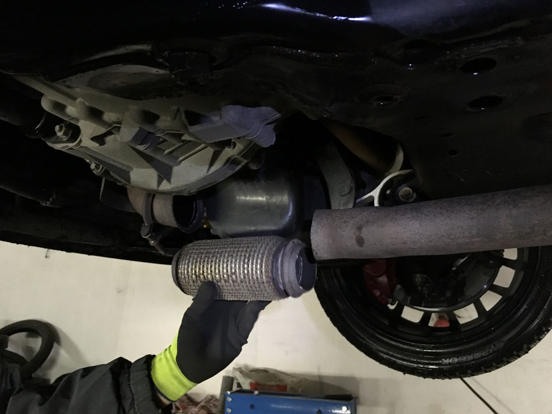

Aha prima. Ja byl vcera v servisu v Drazdanech, kde mi to ukazoval v tom jejich systemu a prej je to jen na dvou svorkach, tj by se nemel varit. Coz by bylo easy. Ale kdyz vidim, jak to mas, tak to bez zavareni nejde. Tj. chlapik asi nevedel :(
Mam to praskly az na konci, jak je tam ta kovova "vlnka". Je tam blble videt, protoze mam plechovej kryt spodku, tak poradne nevim, jeslti by to neslo jen zavarit. Asi to budu muset rozebrat vickrat.
Kua original vyjde na 3500Kč. masakr. Kde jsi koupil ten co jsi pouzil?
PříspěvekNapsal: 21. srp 2019 21:19
Příspěvky: 324
Já mám sponu jen ze strany od svodů...
Vlnovec v replice mají určitě každý autodíly :wink:
PříspěvekNapsal: 28. srp 2019 07:27
JJ uz sem to rozebiral. Musel dolu ochranej kryt aby tam bylo videt. Spona vepredu, vzadu to prasklo u priruby. Tj vymena. Uz si dopisuju se servisem. :)
PříspěvekNapsal: 17. zář 2019 18:07
Hotovo asi za 2 hodky. 1600Kč a zase jako novej :)
