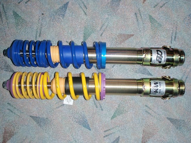

máte někdo zkušenosti se stavitelnými podvozky od AP?
Bonbon cooper S
 Předmět příspěvku: Re: Sportovní podvozek
PříspěvekNapsal: 07. dub 2014 10:15
AP je rozumna volba mezi levnym /napr Vmax/ a drahym /KW,Bilstein /
mimochodem je to 2. od KW :wink:
ale recenze se ruzni jako u vseho ...je to o stylu jizdy a pouzivani

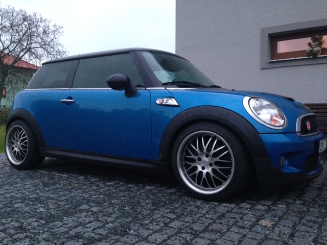

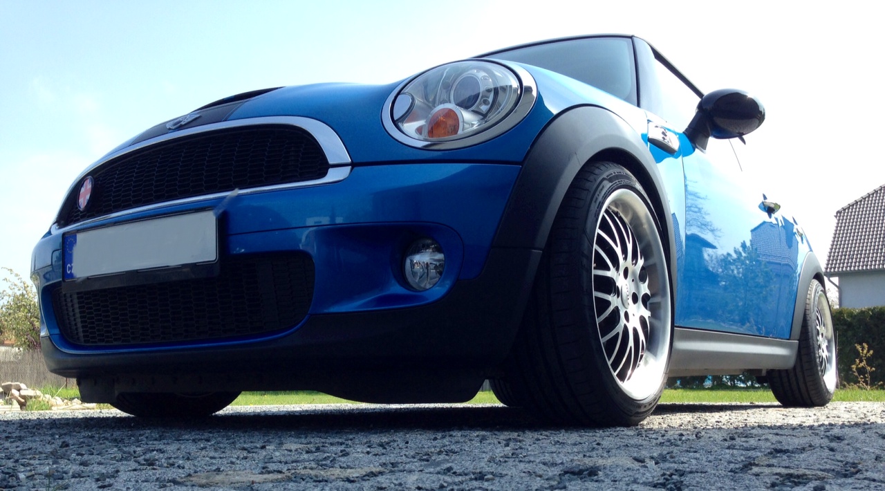

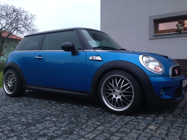

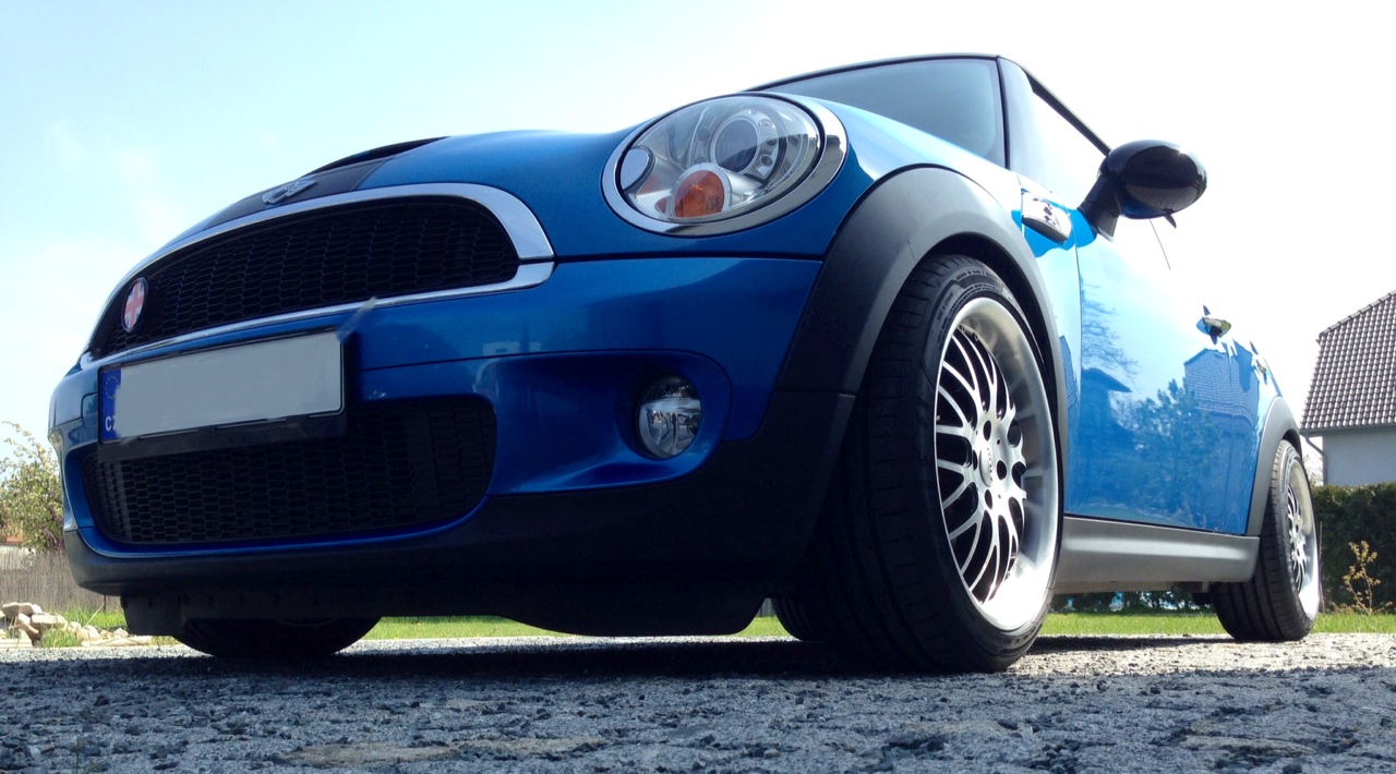

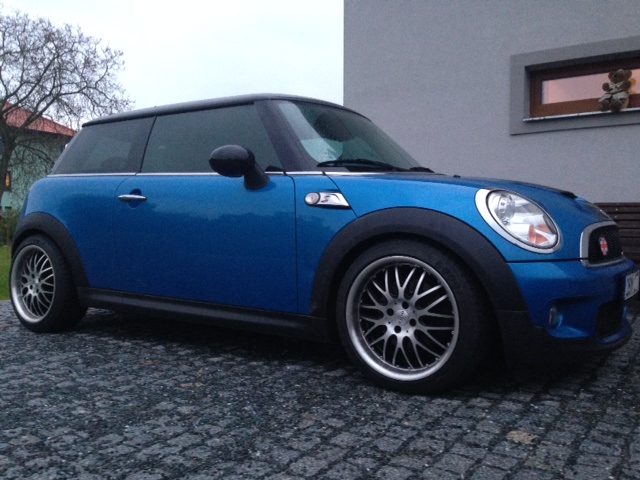

get low...
H&R pružiny (-30mm), good year eagle F1, Dtz Mugello 17" ET 35 :D

Nic moc fotka, ale je to znat... Udelam lepsi
Www.escape6.cz
Praha 4
5.100,- tyden dodani

Tvrdci to je, jezdit se stim da uplne v poho, jen jak se tady psalo vyhybani der, kanalu a pomalej prejezd pres retarder.
Auto ted vypada libove a skvele to sedi. Nelituju a doporucuju ! :D
