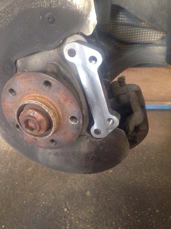

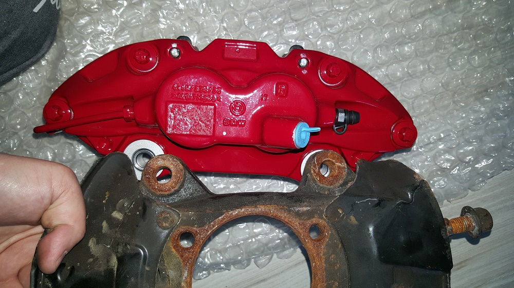

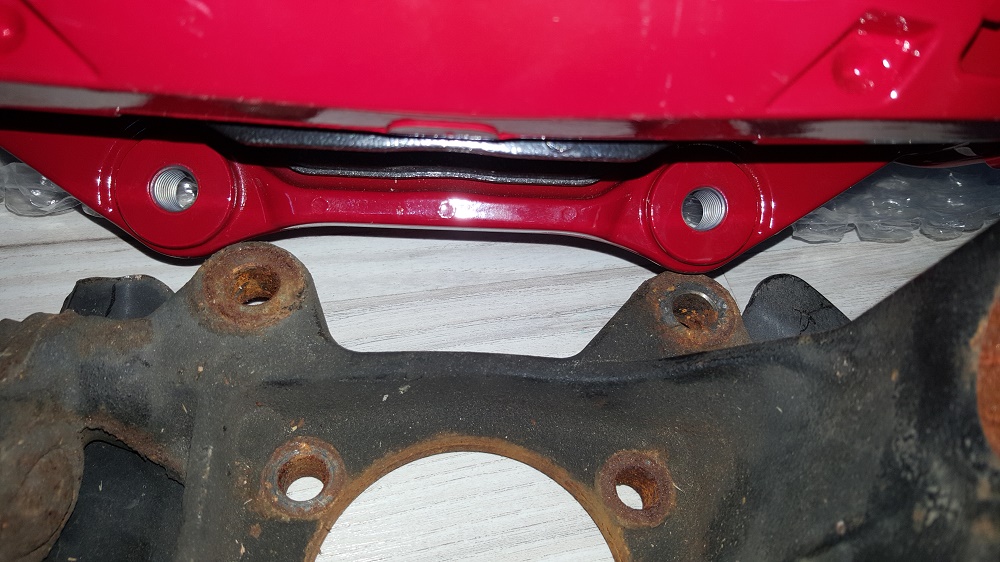

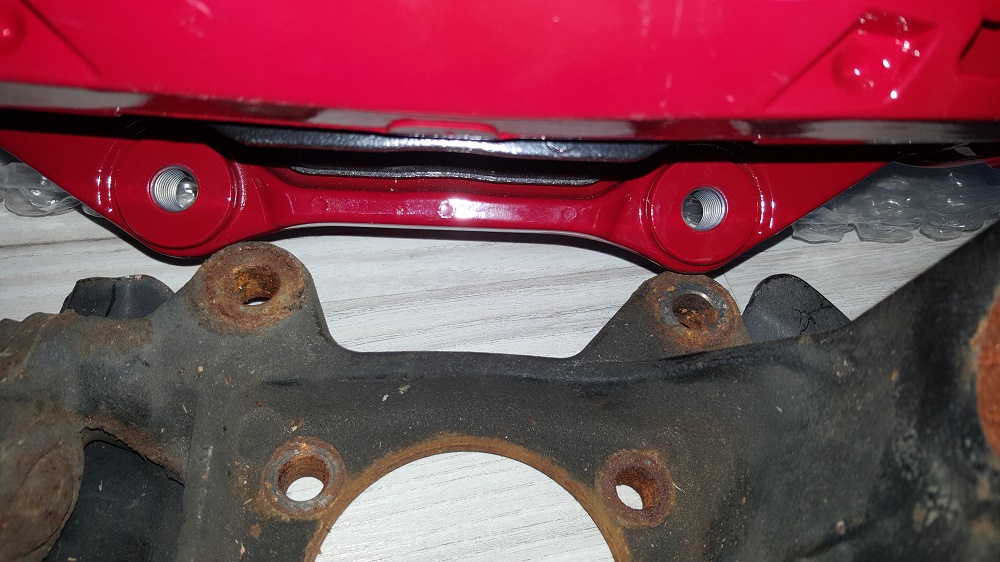

Už tu někdo zkoušel nebo přemýšlel nad tím, zda by šli dát JCW brzdiče z F56 na R56? Možná je to hloupý dotaz, ale ptám se, protože o tom vůbec nic nevím. Asi to nejde kvůli rozměrům, nebo z jiných důvodů, ale třeba by to za pomocí "nějakých" adaptérů šlo. Nezkoušel, nepoměřoval, neporovnával nebo nezkoumal jste to někdo?
PříspěvekNapsal: 12. kvě 2017 11:06
Myslím, že problém by v tom být neměl, jediný problém bude s kompatibilitou kol, protože ty 6-pístkové třmeny jsou ještě větší než 4-pístkové u R56 JCW a i ty chtějí 15 mm podložky pro některá OEM 17" kola (a 5 mm pro 18" OEM kola). S aftermarket koly s ET kolem 38 problém nejspíš nebude. Kotouče jsou o 19 mm větší, tam by problém být neměl.
Na R53/R56 by uchycení mělo být stejné:
http://www.minitorque.com/forum/f229/sale-f56-john-cooper-works-brembo-brakes-79642/#post1133370

ycyk píše:
no ja som to skusal :mrgreen:
a nesedi to
jedine skusit nejak prisposobit/vyrobit adapter a prispdobit kotuc z GP 2 330mm
ale to uz treba aby sa s tym niekto poriadne pohral
ale zatial brzdice z JCW F56 na 1. a 2.G priamo nepojdu osadit :?
inak tie jcw brzdice su obrovske :mrgreen:
