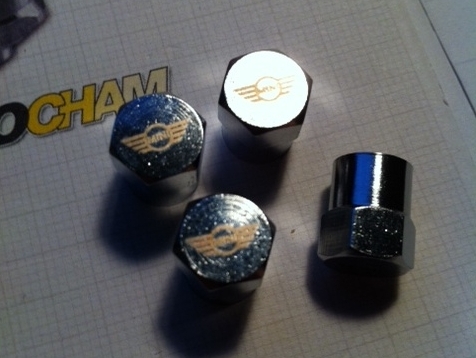

Pred nejakou dobou se resily cepicky na ventilky. Protoze mam kovove, tak sem na ne zkusil nechat vygravirovat logo MINI. Prekvapive to dopadlo docela dobre. Diky tomu, ze jsou cepicky z mosazi a jen pokovene, tak tim gravirovani vyjde ta barva mosazi a je to docela pekny. V corelu jsem upravil a prevedl do krivek logo a nechal vypalit. Pokud mate nekdo znamyho v reklamce, tak vam to udelaji treba zadara, jinak to bude kolem 100Kč za ks, tedy zadna slava. Jelikoz mam ty "origo", tak tyhle tak za 2 kilča nekomu necham. Asi v peruci na srazu, pokud bude zajem. :blush:
Pokud nekdo bude chtit to logo v krivkach, tak pisnete poslu.
