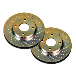

když jsem kupoval Clubmana, byly přední desky téměř na konci životnosti, chvíli jsem pojezdil a usoudil, že je "na čase".....
na zadku originál kotouče, originál desky, na přední nápravě vrtané kotouče (výrobce nezjištěn), destičky EBC Yellow stuff.
Jelikož je mini opravdu ve velice dobré kondici, tak bych mu rád dopřál komplet koutouče + desky.
Přední kotouče mají u vrtaných děr mikrotrhliny, proto zvažuji koupi EBC, drážkované a vrtané (ale ne skrz), tudíž nehrozí údajně právě zmíněné praskání. Rád bych je osadil opět deskama Yellow Stuff taktéž od EBC.
Nějaké zkušenosti, nebo existuje v podobné relaci něco lepšího?
ebc.jpg [ 18.01 KiB | Zobrazeno 18602 krát ]

Kouknul bych se i na kotouče EBC Blades a zvážil desky Ferodo DS2500.

to StreetFighter: Kombinace EBC Blades (případně TurboGrove z Tvého obrázku) + Ferodo DS2500 je oblíbený "Starter pack" mezi majiteli Civicu 8.generace (300mmpředek/260mm zadek), kteří si rádi užijou ostřejší okresku nebo tu a tam zablbnou na okruhu.
O trochu líp brzdí ještě desky DS1.11, ale ty už jsou dost hlučné v civilním provozu.
Bohužel EBC desky (modrý, zelený, červný i žlutý) u nás dost pohořely.
Na vytrvalostní závod už budou asi málo, ale 4-5 ostrých kol v Mostě zvládaj v pohodě a bez vadnutí i na trochu těžším autě (cca 1.300kg) než je Mini.
