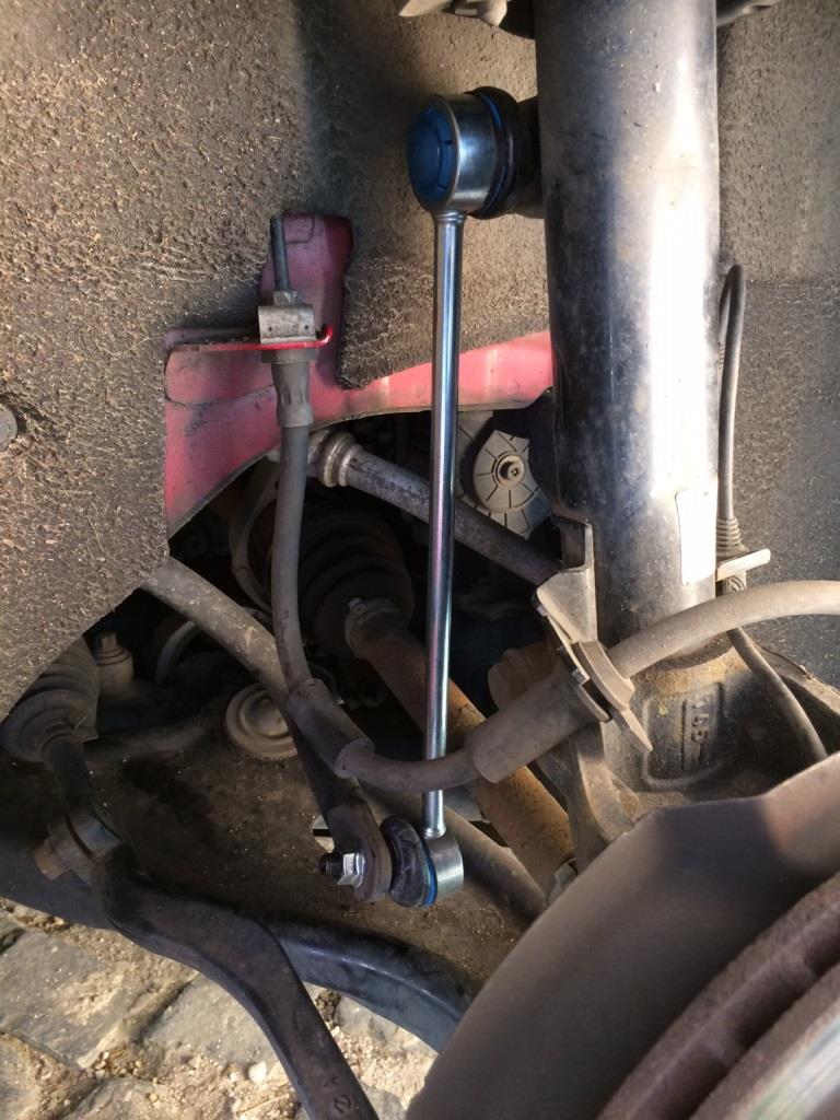

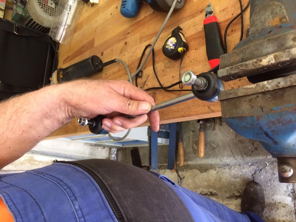

Tak dnes vyměněno. Rozdíl patrný. Jde to celkem dobře. Jen musí mít člověk 15 a 16 ořech na golu (origo mají 16 a ty nové od Meyle 15), dále zbroučenou 17 stranovej klíč. hodí se taky druhej hever, abyse podlozila naprava, aby srouby sedly na torzku. Jedinej větší problem byl vzdeho dole, jak ej uchyvcení do nápravnice. Sroub byl moc dlouhej a nevešel se mezi přičnou tyč. Takže sme je flexou o 1cm musel zaříznout .)

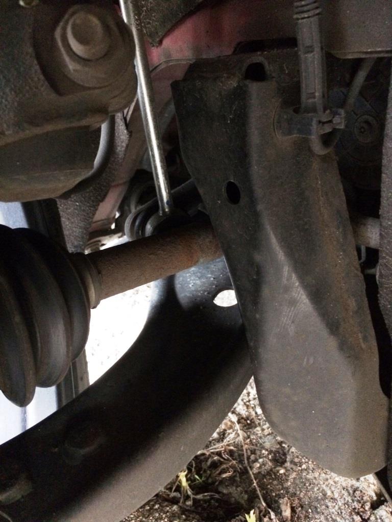

PříspěvekNapsal: 10. dub 2017 18:38
