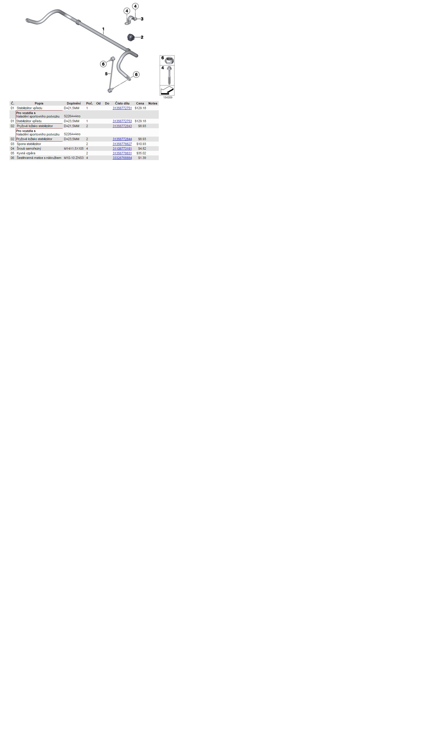

Nemá někdo radu či návod jak na výměnu gumového lůžka stabilizační tyče?
MINI R56 - 1.6 88KW
PříspěvekNapsal: 14. kvě 2015 18:49
.. Blbe...
Bohuzel je to hodne spatne pristupne, takze nejlepsi je sundat cely predni ram a pak je to pohoda. Mozna by to slo i jen s castecne spustenym ramem, ale bude to teda orisek. Sundat predni ram neni tak slozite...

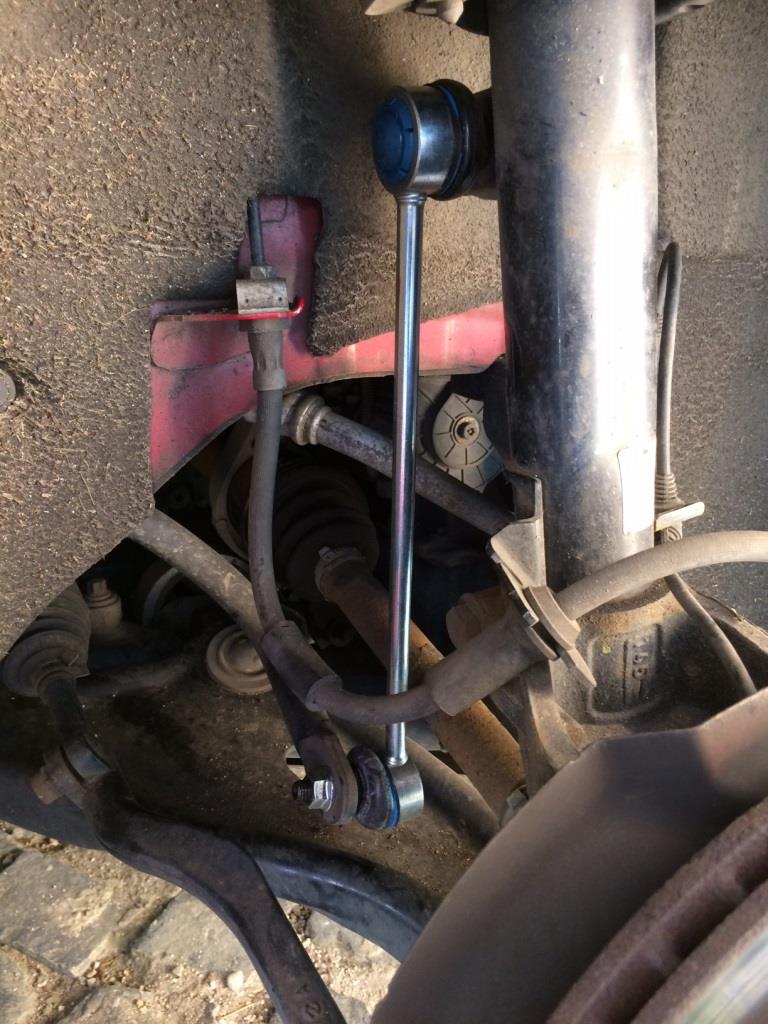

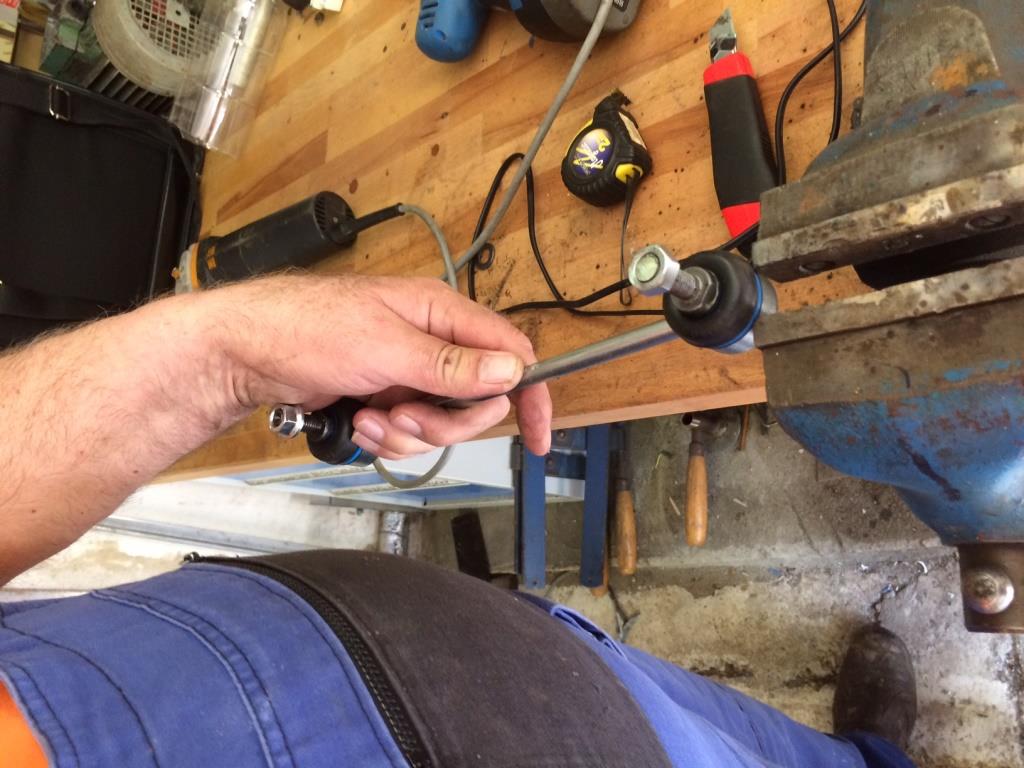

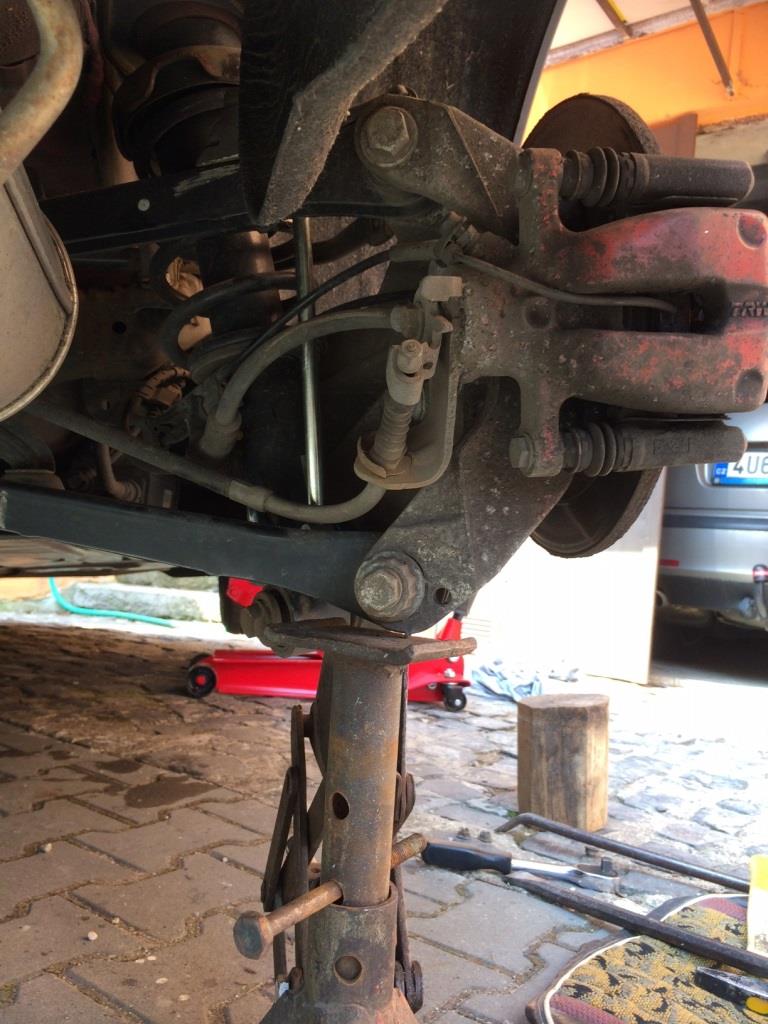

PříspěvekNapsal: 02. dub 2017 21:04

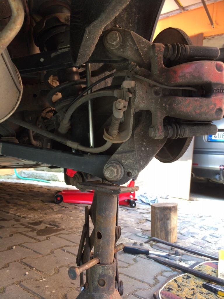

Tak dnes vyměněno. Rozdíl patrný. Jde to celkem dobře. Jen musí mít člověk 15 a 16 ořech na golu (origo mají 16 a ty nové od Meyle 15), dále zbroučenou 17 stranovej klíč. hodí se taky druhej hever, abyse podlozila naprava, aby srouby sedly na torzku. Jedinej větší problem byl vzdeho dole, jak ej uchyvcení do nápravnice. Sroub byl moc dlouhej a nevešel se mezi přičnou tyč. Takže sme je flexou o 1cm musel zaříznout .)

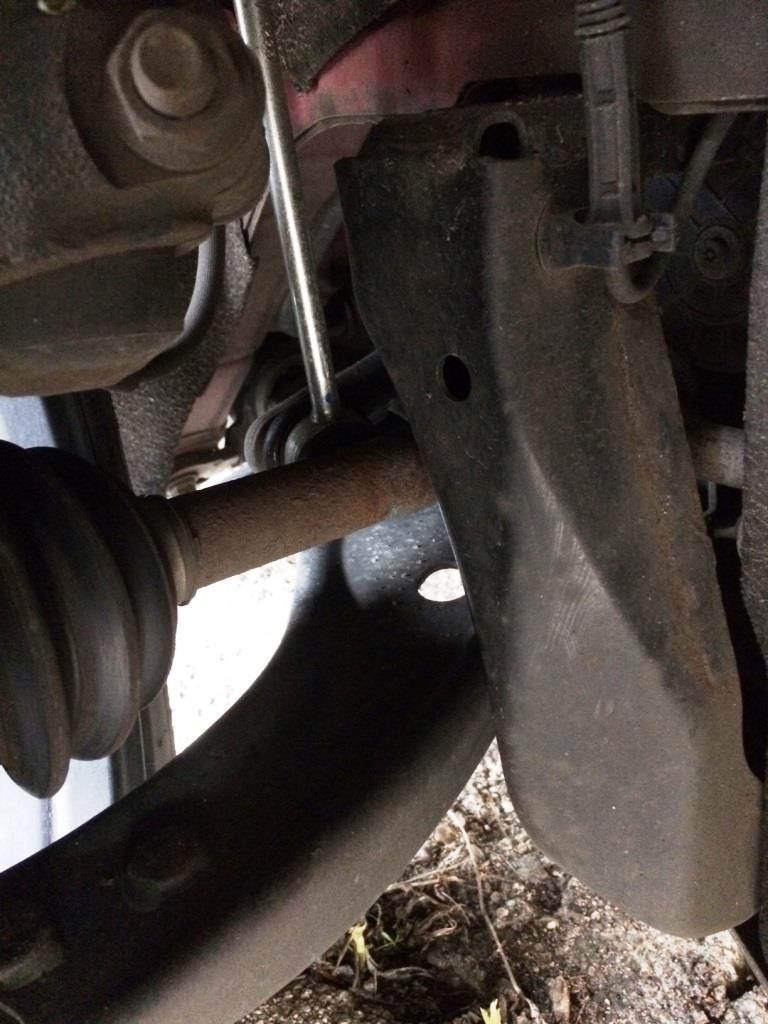

PříspěvekNapsal: 10. dub 2017 18:38

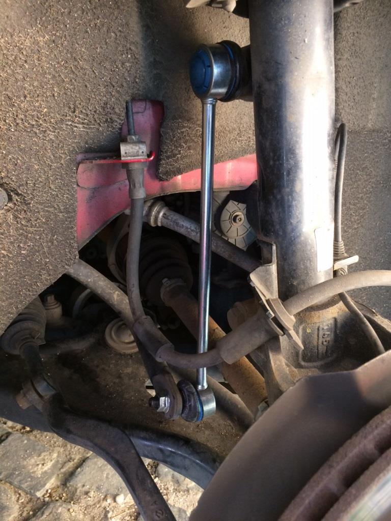

Houstone máme problém. Drobný ale přece. Po namontování tyček se mi čas od času ozval divnej zvuk od předního pravýho kola. Nejdřív jsem myslel, že jen nečistoty v brzdách. Před chvilkou jsem si dal takovou ostřejší "gumokvílivou" etápku a při brždění se ozval nepěknej zvuk. Tak na tt koukám a ona (jen na pravý straně) ta tyčka stabilizátoru lehce škrtá o poloosu. Nic extra, asi časem obrousí rez a bude to ok, dělá to jen při ostrym brždění, ale trošku se mi to nelíbí. Stalo se to taky někomu?
