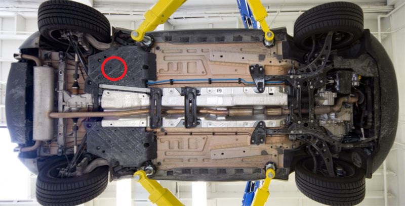

Dobré odpoledne všem,
chtěl bych se zeptat, jestli jste se někdo nesetkal s pískáním ze zadní části Countrymana?
Pozoruji vysokofrekvenční pískání v interiéru od pravých zadních dvěří. Je to podobné pískání plašičů proti hlodavcům. Po nastartování, s asi 5 sekundovým zpožděním, to spustí. Je jedno jestli stojím na místě nebo jedu. V kamarádem jsem s autem najel na jámu a prohlídli auto zespoda. Pískání vychází z prostoru za zadním pravým kolem. Je tam pod krytem nějaká součástka, která to pískání vydává. Přenáší se to do interiéru.
Zatím s tím nechci jet do servisu, protože to pískání není pravidelné. Už si připadám jako blázen, ale řekl jsem několika lidem a také to slyší. Většinou to ráno slyším, ale odpoledne, když je auto vyhřáté od sluníčka a jedu z práce, tak nic.
Nevíte co by to mohlo být? Zkoušel jsem hledat nějaké konstrukční nákresy na netu, ale nic :-(
Předem děkuji za příspěvky.
Vráťa
Poznámka: Stáhnul jsem si jen obrázek podvozku jiného Countryho a vyznačil, odkud jsme slyšeli to pištění.

mám dva týdny nový S ALL4 :oops: na nic jsme nešahali kvůli záruce. Jen jsme poslouchali, odkud to jde. Ta fotografie není přímo moje, je stažená z netu - jen abych ukázal, odkud šlo to pískání.
Vím, že si s tím mám zajet do servisu a nespamovat tady. Jenže ono to nedělá pravidelně. A už vidím, až tam přijedu, tak to dělat nebude :|
