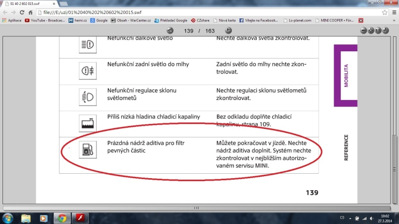

Dobre rano minikari prosim Vas o radu vcera jsem byl natankovat plnou a vse v poradku. Dneska rano se mi zniceho nic ukazala zluta ikonka jako upozorneni a vubec nevim co to znamena prosim o rady...
PříspěvekNapsal: 27. bře 2014 10:50
foto by byla nejlepsi...
nenajdes ji na obrazku ??

Nn tady prave neni a nikde sem ji nenasel. Zkusim ji vyfotit mobilem ale foti ve velkym rozliseni tak nevim jak ji sem nahrat... :( je to normalne jako kdyz mate u tachometru tu znacku s benzinkou ktera se rozsviti do cervena, kdyz uz neni benzin nebo nafta a to sami mi ted hlasi, akorat zlute na otackomeru(palubnim pc) jakoze varovani a ani na netu to nemuzu najit :( ale dekuju za rychlou reakci:)

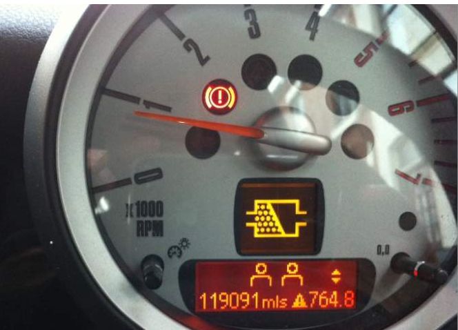

ty mas diesel :wink: ....filtr pevnych castic ??
filtr.jpg [ 40.75 KiB | Zobrazeno 24590 krát ]

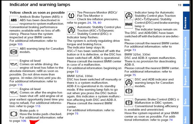

ahoj, neni to tohle?
aditiva.jpg [ 136.1 KiB | Zobrazeno 24566 krát ]

Super dekuju moc to posledni je ono :) a je to vazny? Btw nahodou kolik by byla cena asi netusite? A jeste jednou dekuju :))

Vážný to není :) doleješ a jedeš :) myslím,že by ses mohl vejít do 500,- teda pokud nepojedeš do bmw :D
