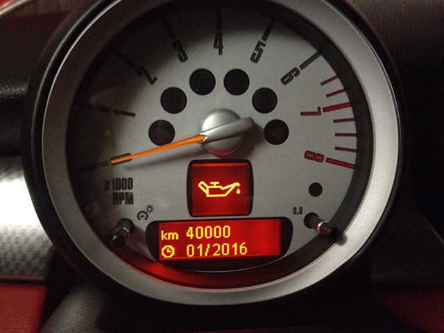

Prosím vás, keď som v R56 servisnom menu zresetoval olej, tak mi tam naskočilo, že ďalšia výmena bude až za 50 000km?!? :shock: Dá sa tento informatívny interval nastaviť na menšiu (kedy budem reálne meniť) hodnotu?

PříspěvekNapsal: 03. led 2014 16:49
Příspěvky: 462
Ahoj, jediná možnost je změna přes diagnostiku... Tak dlouhý interval jsem ještě neviděl, nejvíc u MINI je 30 000...

Fakt pro olej a ne pro brzdové destičky? 50000 je fakt dost, mě tam skáče 30000 / 2 roky.
 Předmět příspěvku: Re: Jak odstranit servis
PříspěvekNapsal: 03. led 2014 20:47
Keď som to zresetoval tak na mňa vyskočilo 50 000km, potom som išiel cca 50km jazdu a keď som to bol teraz odfotiť tak je tam už len 40 000km.
V manuáli píšu niečo o "CBS Condition Based Service" - je to teda to, že tie kilometre servisných intervalov klesajú podľa štýlu jazdy a nie podla toho koľko bolo nastavené? Pretože keď som mal 50 000km, tak po 50km jazde by som mal mať predsa 49 950km?
@OKCZ - Potom zrejme využijem tvoje služby na zníženie kilometrov tých intervalov na reálnejšie hodnoty :-)

Něco takového to je, ale nedá se tomu věřit. Podle stylu jízdy si zvol interval 10-20 tisíc km a hlídej si ho sám. Já měním po 20 tkm (2 letech), jiní jezdí víc a mění po 10/15 tkm (spíš preventivně řekl bych). Víc jak 20 už je ale určitě moc.

Hmm to vypada na mistake. Za dalsich par km, ti to spadne treba samo na 30 000km :)
