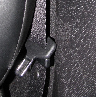

zadné zapadky vs. plastový kryt podbehu
a/ riešenie relatívne jednoduché a rýchle ale nie úplne estetické - fleecová akustická izolácia a la nitto

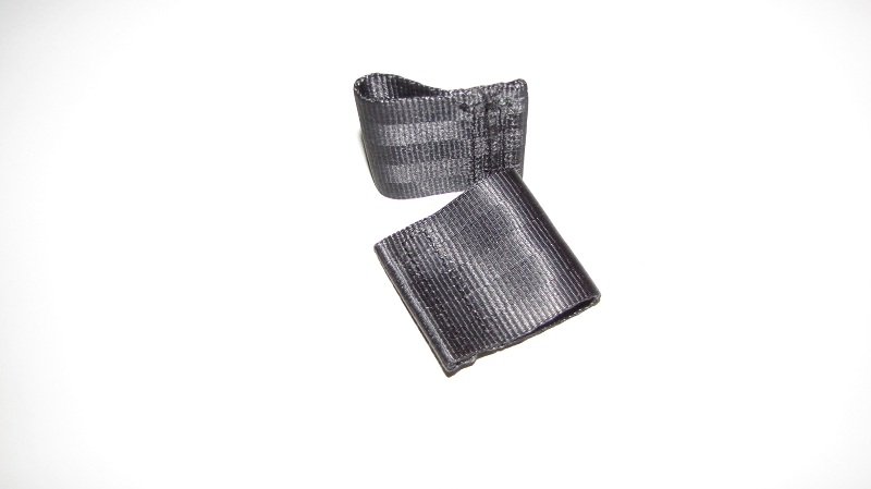

b/ kolegovia to volaju "scheisse schlauch", ale ide o relatívne účinné a estetické riešenie a la nová octavia, kedy sa západka schová medzi pás a oko z pásu. Tým je zabezpečené, že neklepe plast o plast...v prípade, keď neštastnou náhodou zapadka neostane niekde vyššie než je prídave oko na páse - budem inštalovať ihlou a niťou v blízkej dobe...poreferujem ako dobre to funguje, po čase odstránim nittto
zadné plato podlepené podobnou páskou typu nitto, hlavne pri prejazde priečnych nerovností, kedy dochádza ku krúteniu karosérie dochádzalo k hlukom zo zadu...

Poznámka: nitto na plastovom kryte podbehu
IMG_2511.JPG [ 41.64 KiB | Zobrazeno 6841 krát ]
Poznámka: scheisse schlauch...
IMG_2513.JPG [ 97.67 KiB | Zobrazeno 6841 krát ]
