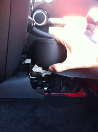

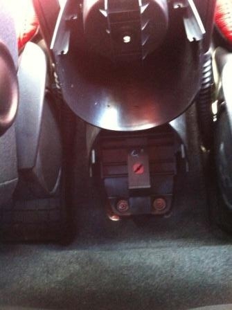

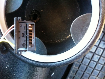

Hii diky, ale zatim tak velky upravy nechystam. Ale dnes sem nevydrzel a zatim namontoval ten tlacitkovej modul. Jde to docela snadno. Musite mit hvezdickovy nastavce na aku.
1.Povolite sroub na konci tunelu mezi sedackama a vycvaknete celou tu cast.
2. 2x sroub v drzacich napoju.
3. Tim je tunel volny na radicce a rucni brzde. Bacha u rucky to jeste drzi na dvou plastovych "spuntech". Neda se k nim dostat jinak, nez vyndat rucku, (jak je to v navodu co postoval NICK), Ja jsem stim nejak cukal dopredu dozadu, az se mi povedlo je uvolnit. Pri zpetne montazi sem to zase nejak nacvaknul. Myslim, ze se chytnul jen jeden ale i tak tunel drzi.
4. nadzvihnout vepredu, odpojit konektor zapalovace.

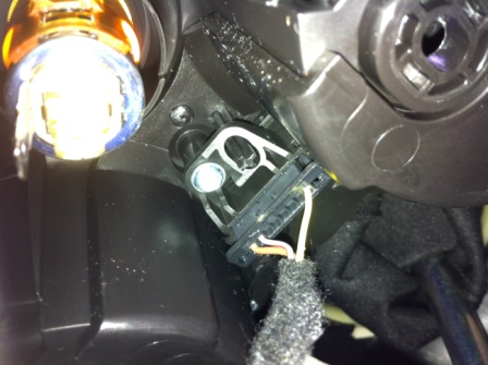

5. Konektor tlacitek ma pojistky na stranach tak blbe, ze je lepsi opatrne zespoda povolit 3x torx co drzi celej tlacitkovej modul a konektor odpojit az pak.
6. A to je vse. Vymenit modul, ev. natahnout draty (to me jeste ceka). a zase to dat vse zpet.

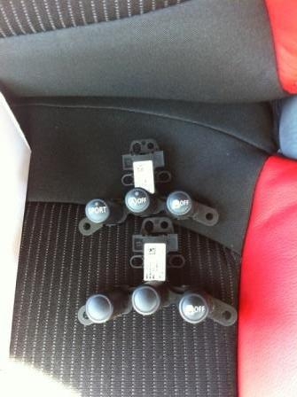

Jelikoz to zatim nemam natazeny ani nakodovany, tak funguje zase jen vypinani DSC. Ale apson to vypada lip. S tema dvema zaslepkama niiic moc.
BTW: pokud nekdo potrebuje jen ten modul s DSC, tak za pifko, nebo lahvinku ho necham.
detail konektoru.
Kopie č. - konektor.JPG (72.13 KiB) Zobrazeno 21010 krát

My ručku nevyndávali, nakonec to nebylo potřeba. Prostě se to celé nadzvedlo cca 10-15 cm a to stačilo, aby se člověk dostal zespodu k těm 3 šroubkům :-)
Když už jsi to měl oddělané, měl sis rovnou udělat ty kabely aspoň u toho modulu a nemusel bys to znovu rozdělávat. Čím míň se ty plastový konektory namáhaj, tím líp.
PS: To máš ale pěkný svinčík v nápojových držácích a už by to chtělo dát velurové koberečky, je krááásně :)

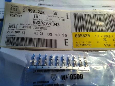

Ja rucku taky nevyndaval, ale abych dostacecne nedzvedl ten tunel vepredu, tak sem to musel vycvaknout. Rozebirat 2x to holt musim, protoze semse potreboval dostat na konektor, abych vedel presne ktery to je a koupil ty spravne piny, resp dutinky. BTW: na druhe strane v pojistkove skriny jsou stejne?
Doplnuji foto. Mile prekvapeni je, ze i ostatni tlacitka jsou podsvicene.

V pojistkové skříni jsou stejné piny, takže se stačilo mrknout tam ;-)

JJ to jsem neveděl. Už se mi ozval i OKCZ, takze v tydnu zajedu do Inveltu, koupim dutinky a vyrobim si ty draty a zapojím to. :wink:

Kdybys náhodou nějaký pin odpojoval, což by ale nemělo být nutné, tak opatrně.
Nám se tam jeden z neznámého důvodu zasekl a zaboha nešel ven, no samozřejmě se nakonec zlomil. Pomohlo až vypichovátko na piny v servisu BMW a pak jsme to museli přepájet.

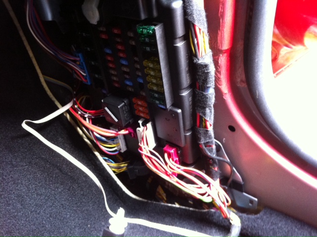

JJ dám bacha. Dnes jsem okukoval kudy to natáhnout. Pod kobereček to půjde. Jen nevím v kterým míste to v pojistkovce je. Nebo kam se to vlastne zapojuje? OK mi poslal cisla pinu i konektoru, ale to co mam v pojistkovce ma jiny označení. Zapojím zatím ten tlačítkovej modul a nechám asik delší kus smotaný někde u spolujezdce. :blink:

Možná se u po-faceliftových modelů změnily konektory v pojistkové skříni, možná ti Ondra poslal označení pro předfaceliftový model.
Každopádně, když to necháš smotané u spolujezdce a zapojíte a nakódujete to u Ondry, tak to bude za chvilku a bez problému :-)

Tak jsem v Inveltu objednal ty piny a ejhle prislo tohle. Ale jsem radsi, nebudu muset delat spoje navic. 153Kč za 10ks.
Kopie č. - piny.JPG (35.11 KiB) Zobrazeno 20885 krát

EDIT: fotka odkryte pojistkove skrine. Konektor ve kterym je zapojeny sportovni tlacitko a auto start-stop je az dole.
