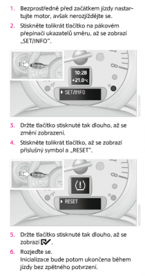

Proklikáním menu vidíš volbu SET/INFO? Podržením tlačítka vstoupíš do tohoto podmenu. A proklikáním najdeš pneumatiku s vykřičníkem a nápisem reset. Nebo to tam fakt nemáš?

Tohle znám, fakt nejsem tatar :) , ale RESET tam opravdu není. Bylo tam prazdno, teď je tam ta chyba.

Buď je to jen špatný postup, nebo je to jinde.https://www.youtube.com/watch?v=c6WJ_tAaMzw
Píchl bych pak diagnostiku a vymazal chyby pokud nějaké jsou, pak bych postup opakoval.
Je to stejné jako na všech BMW kolem tohoto roku.
