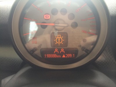

Zdravím vás pánové, lepší a rychlejší než hledání na internetu bude, když se zeptám vás. Tahle kontrolka mi po nastartování začne svítit, potom se vypne a u km je malinkej vykřičník. Nesvítí vždycky, jen někdy.

máš prasklou nějakou žárovku...

Diky za odpoved. A to muze byt cokoliv i vnitrek auta? Nebo jenom svetla? Omlouvam se za tyhle priblbly dotazy, hold cumim na vsechno jako puk. Moc moderni tohle na me :D predtim jsem mel jen BMW Z3 a VW Golf IV, tam to ukazovalo jen benzin kdyz dosel :D

To je tak slozity to zkusit? :-)
Jinak je to pro exterierove svetla

Vubec to neni slozite :) o neco slozitejsi je jen to, ze jsem obesel cely auto a vsechny svetla i brzdovy svitej bez problemu :)

I parkovacky, i osvetleni spz? :-)
To ti sviti od zacatku co si auto privezl? Nejsou dane ledky do parkovacek, osvetleni spz?

Mám rovnaký problém... Rovnaká ikonka žiarovky, ale pritom všetko svieti. Na diagnostike mi to vypísalo, že sa jedná o zadné svetla (obrysovky, spiatočky, blinkre, osvetlenie ŠPZ).

SPZ vsechno sviti bez prpblemu. Taky to asi zajedu hodit na diagnostiku, at to ukaze, kde je zakopanej pes. Ono to hlavne nesviti porad. Prumerne kazdy 3ti nastartovani se to rozsviti a potom to ma tendenci pipat pri delsi jizde.

Mas xenony? Pokud ne tak to může byt vlákno od dálkových světel....

Predni svetla jsou samozrejme xenony.

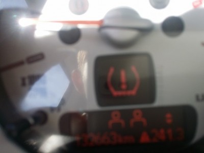

prosim o pomoc ukazala se mi cervena ikonka a nevim co to znamena doufam ze to neni nic vaznyho
Poznámka: prosim prosim o radu

Kontrolka tlaku v pneumatikách. Zkontroluj tlak a zmáčkni resetovaci tlačítko a melo by byt vse ok.

Jako fakt? není to nic vážnýho? sem zastavil na benzínce, a čekám zda je vše ok ... a resetovací tlačítko je který? a děkuju moc .... zachránil jste mě :)

Resetuje sa to cez palubný PC.
