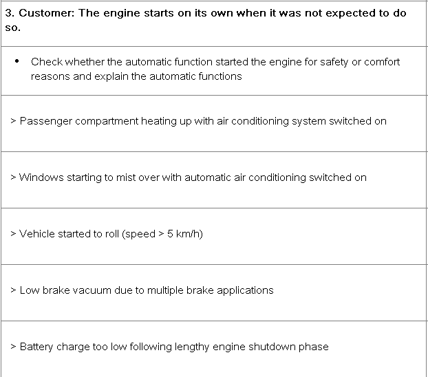

Ahojte,mam otazku ohladne funkcnosti/nefunkcnosti auto-stop-start funkcie....pracuje to na mojom Clubmane nejak zvlastne,vacsinou sa to nevypne najprv som myslel ze to je dokonca nejak deaktivovane ale nakoniec sa to predsa len na semaforoch zacalo vypinat,problem je vsak v tom ze vzdy ked sa to vypne tak to zase aj hned naskoci,hned myslim hned cize v priebehu cca 1 sekundy a nie az ked vymacknem spojku.....neviete cim by to mohlo byt?Dakujem

blabla.png [ 8.7 KiB | Zobrazeno 6753 krát ]

Dik toto som si uz pozeral ale klima bola vypnuta a auto vzdy stalo,takze jedine ta brzdova kvapalina alebo baterka,ale startuje v pohode nic nenaznacuje tomu ze by baterka nebola v poriadku taktiez brzdy brzdia super.....no nic musim to este odsledovat.....v kazdom pripade dik za reakciu :-)

Country má asi fakt nějak tu paměť pro zapamatovaní vypnutého start-stop bloklou, jelikož všude jinde mi to šlo bez problému zapnout. Takže jedině vypnout natvrdo nebo to nechat být ;)
