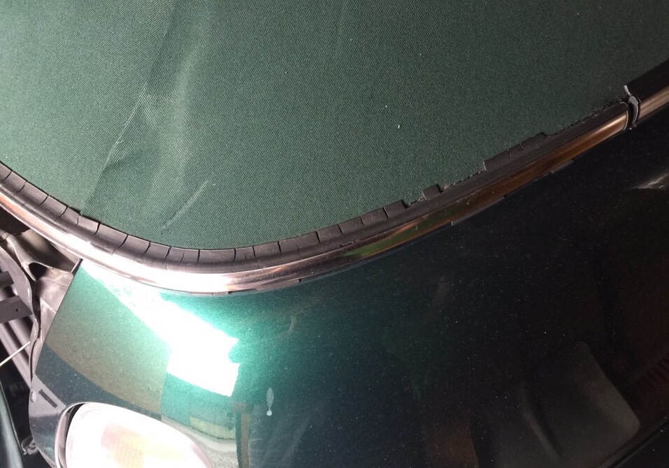

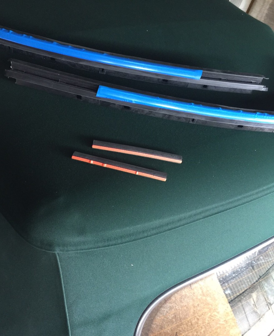

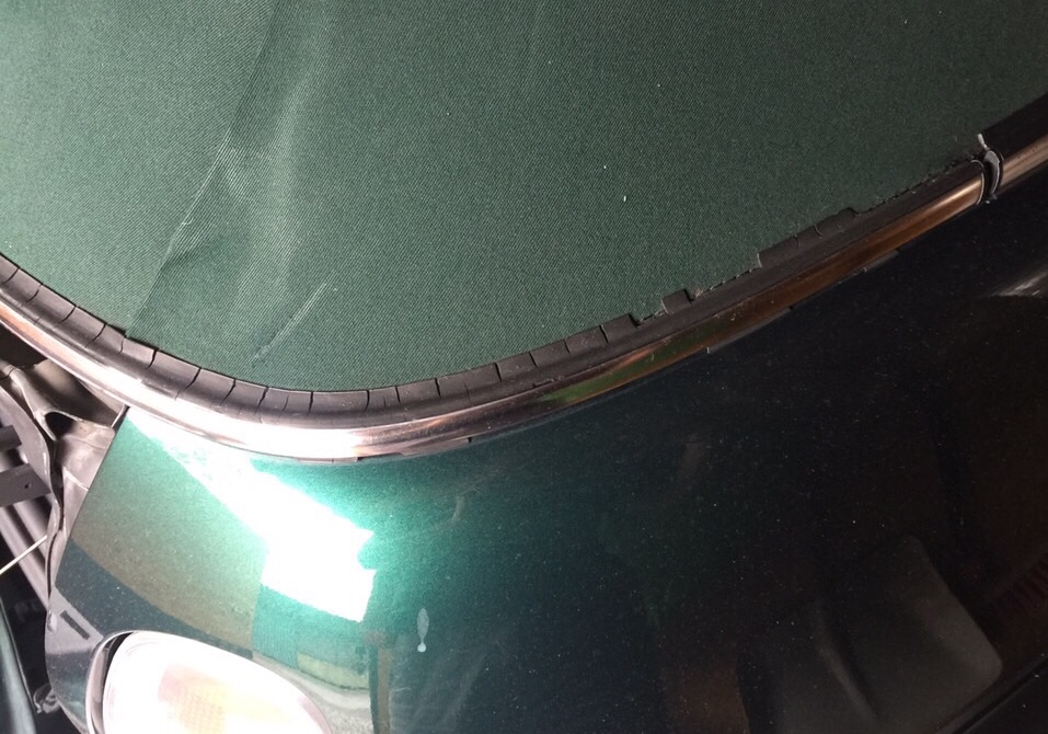

Zdravím všechny Fandy MINI. Na jaře jsem koupil manželce mini, a jak jinak, ženský chtějí když MINI, tak Cabrio. Starší ročník, kde musíte s nějakou tou chybou počítat do nákladů! No, teda na ceny ND dílů si moc stěžovat nejde, pokud je člověk umí sehnat na Netu, ale cena - tesnících lišt kolem plátěné strechy, upe mimo mísu! No, nejlepší cenu jsem dostal u Auto Palace Praha, se slevou 10-30% na ND Mini, tedy kus za cca 3000 kaček včetně DPH samo! Objednáš lehce na jejich webovkách, pokud neznáš code, tak je tam okénko pro radu.

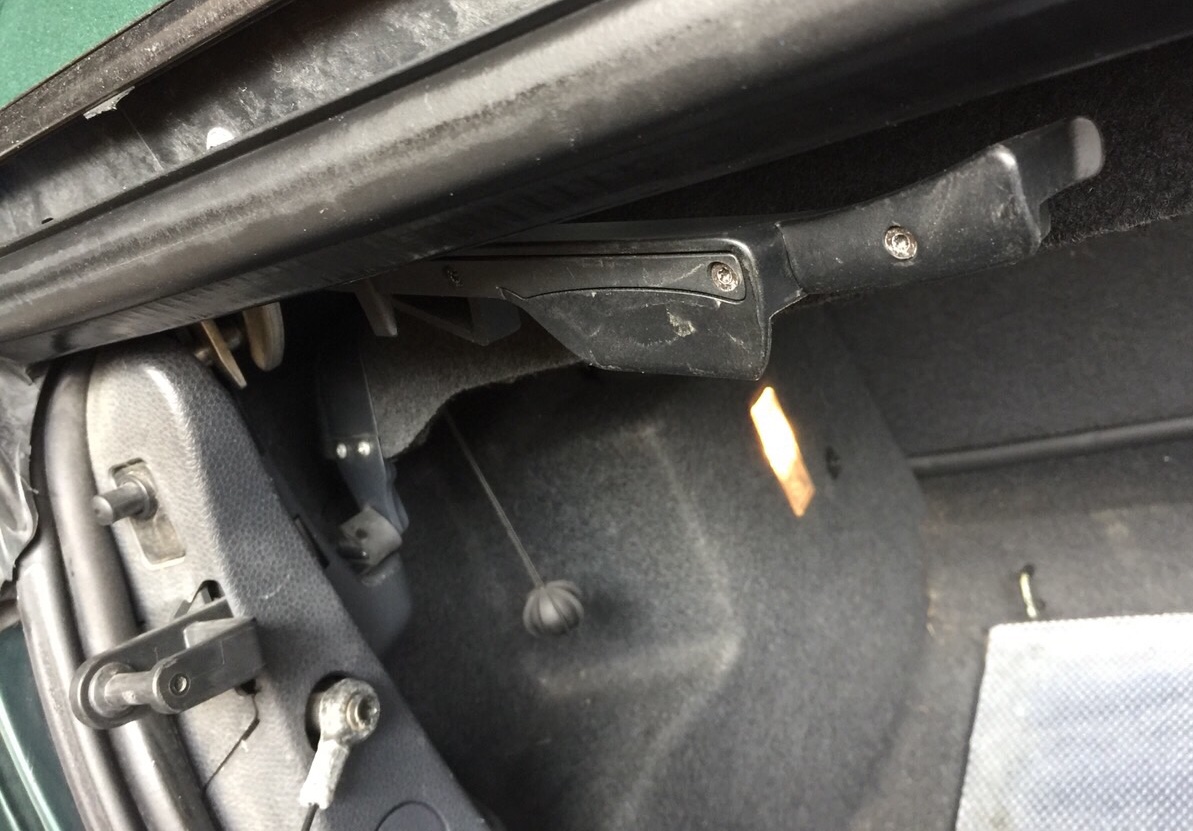

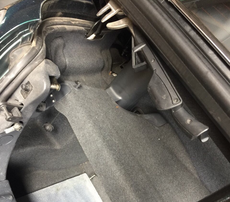

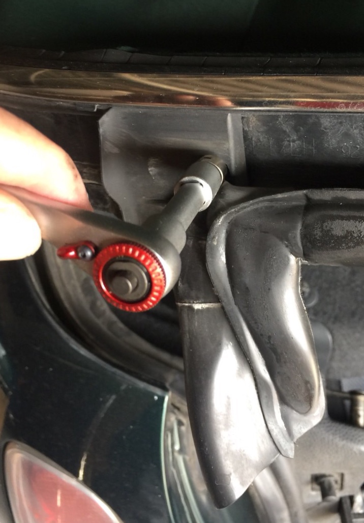

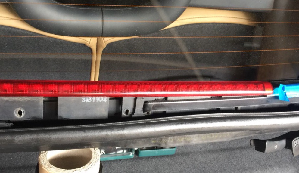

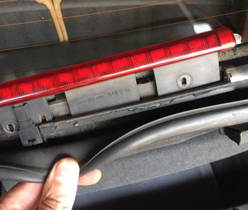

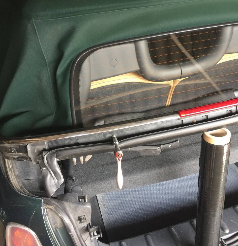

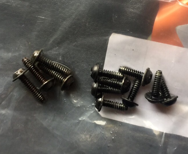

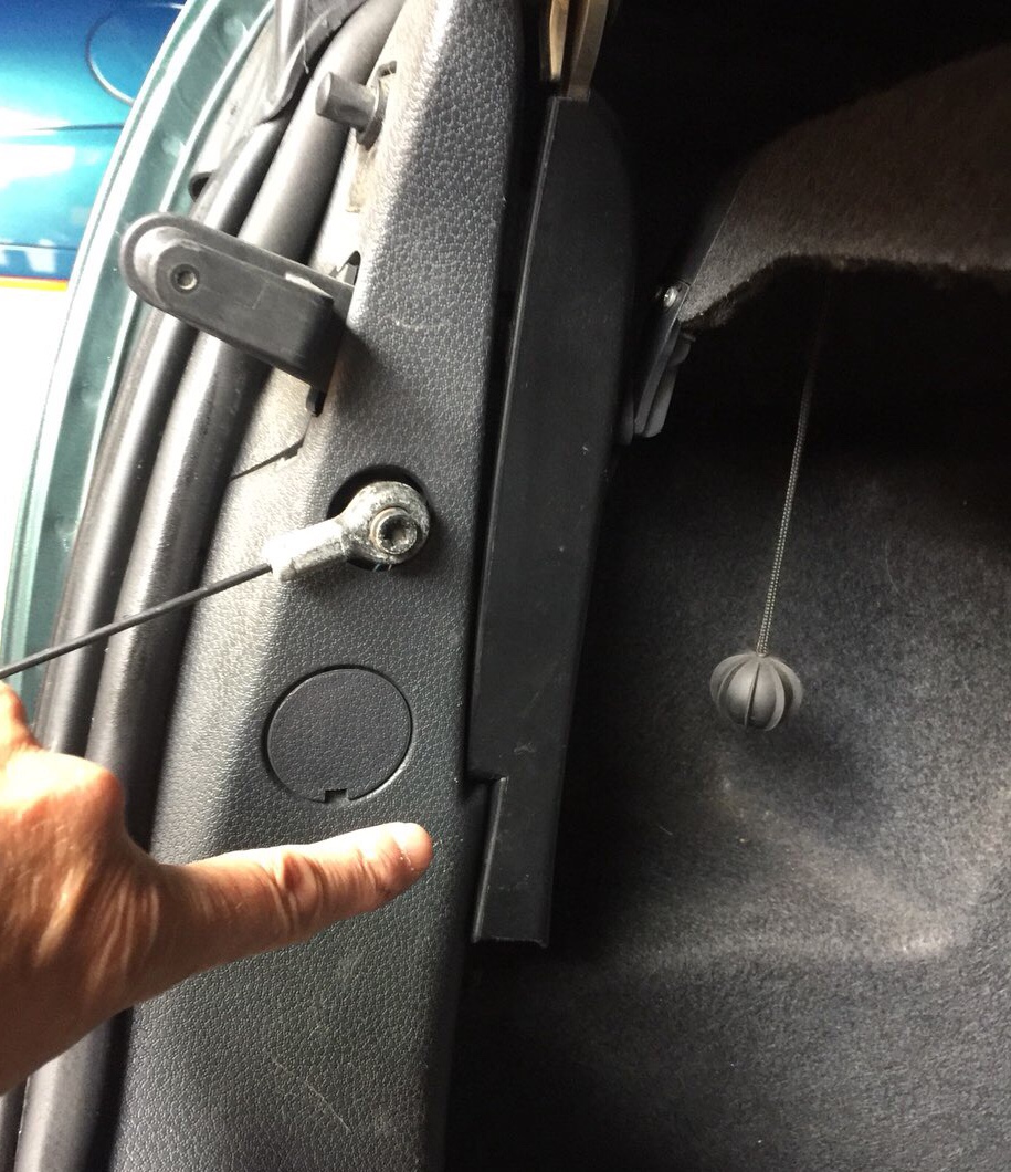

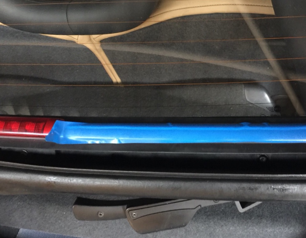

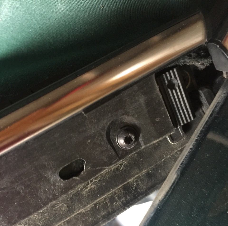

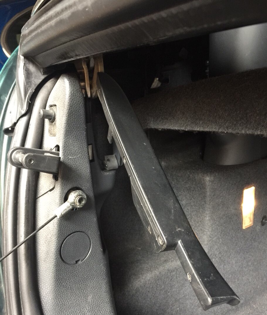

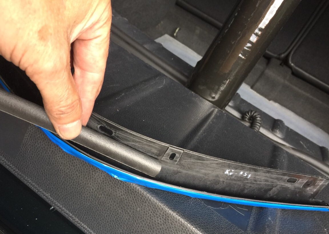

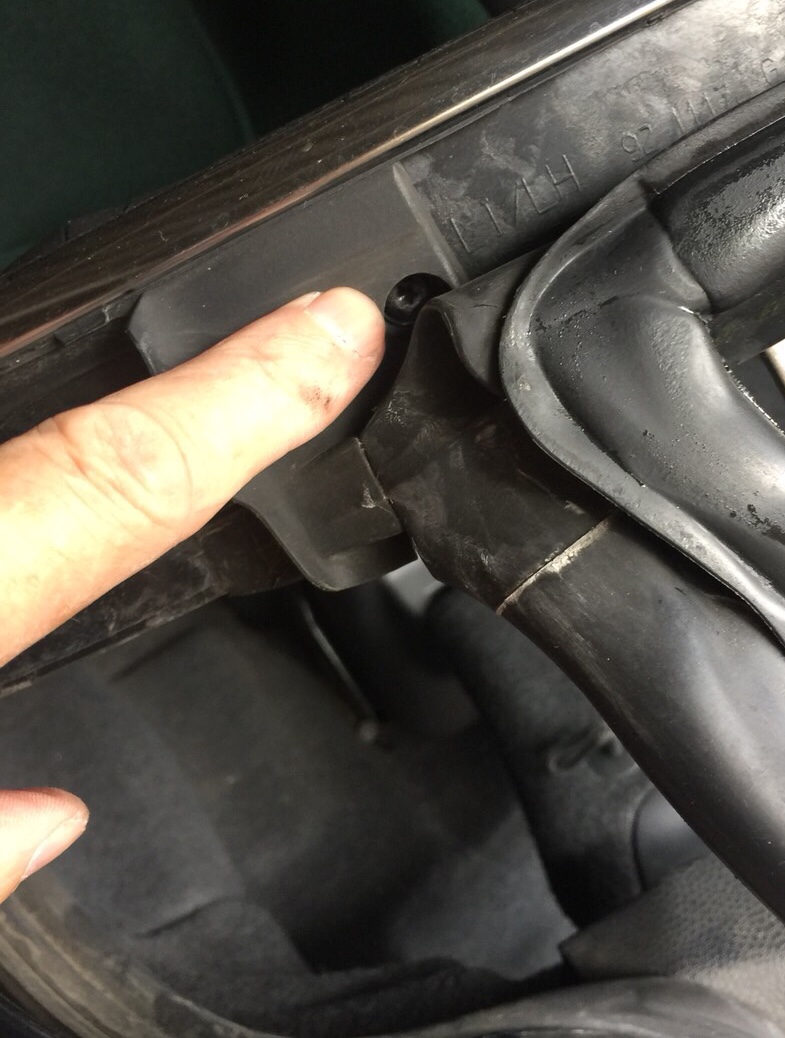

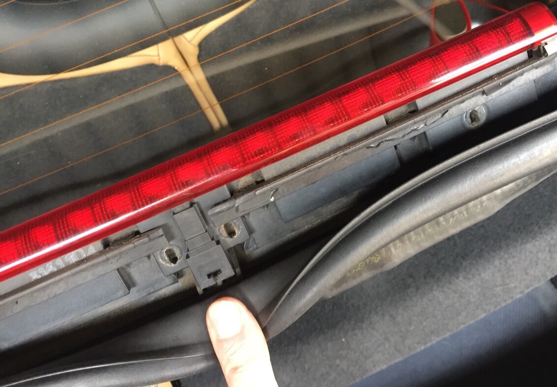

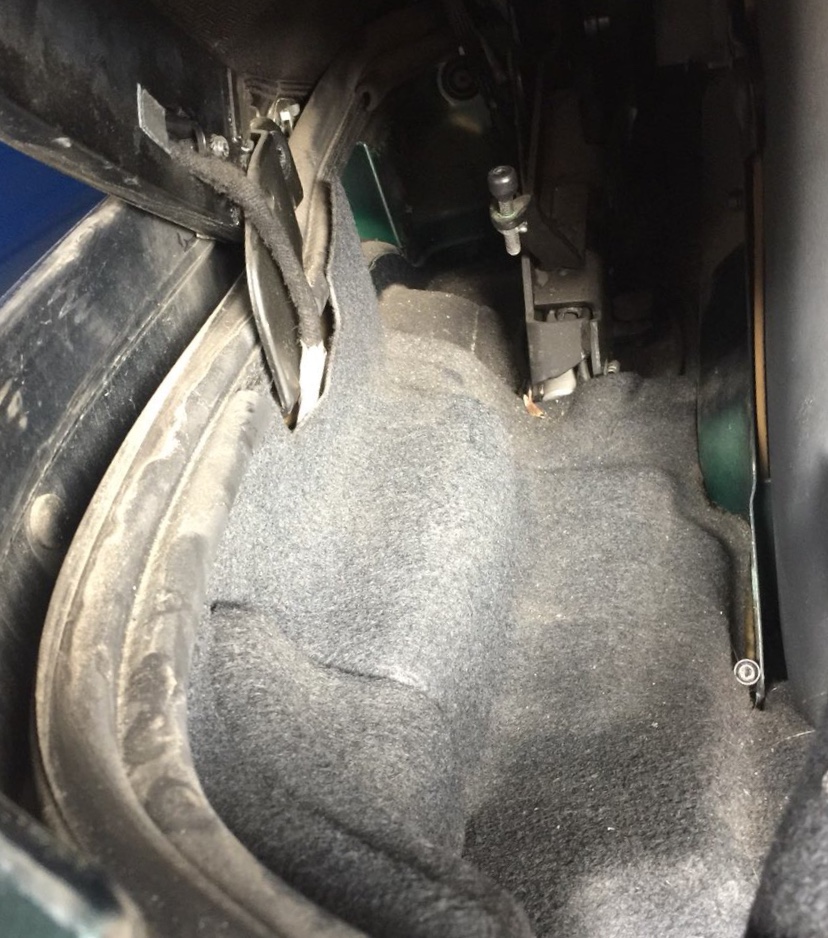

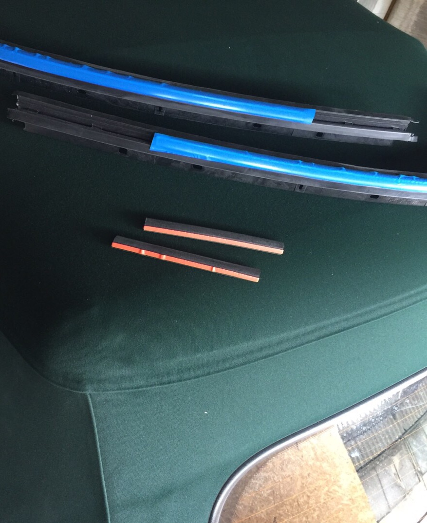

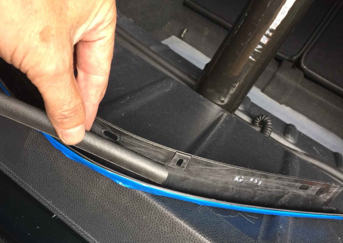

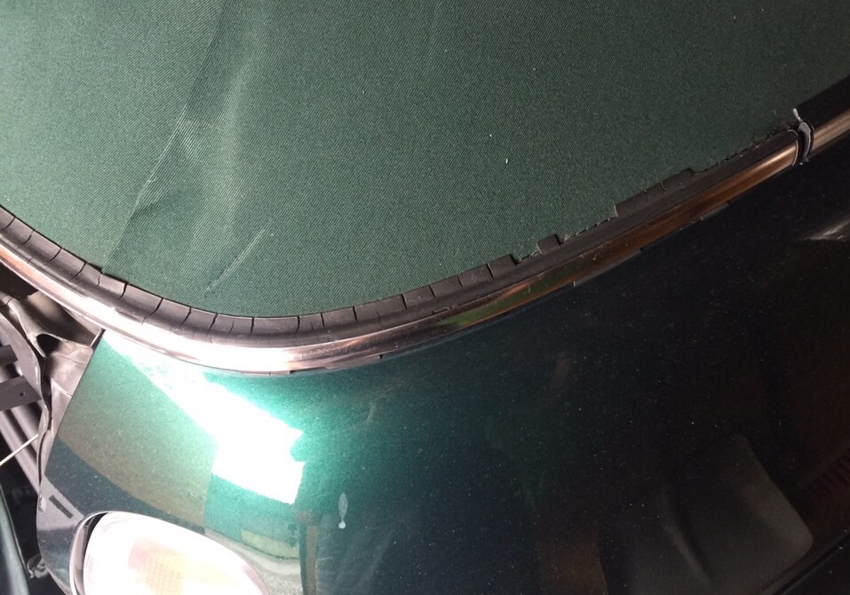

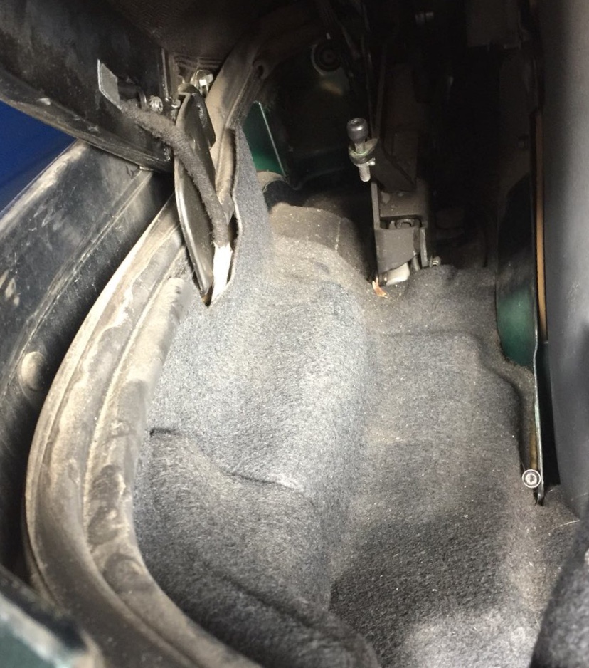

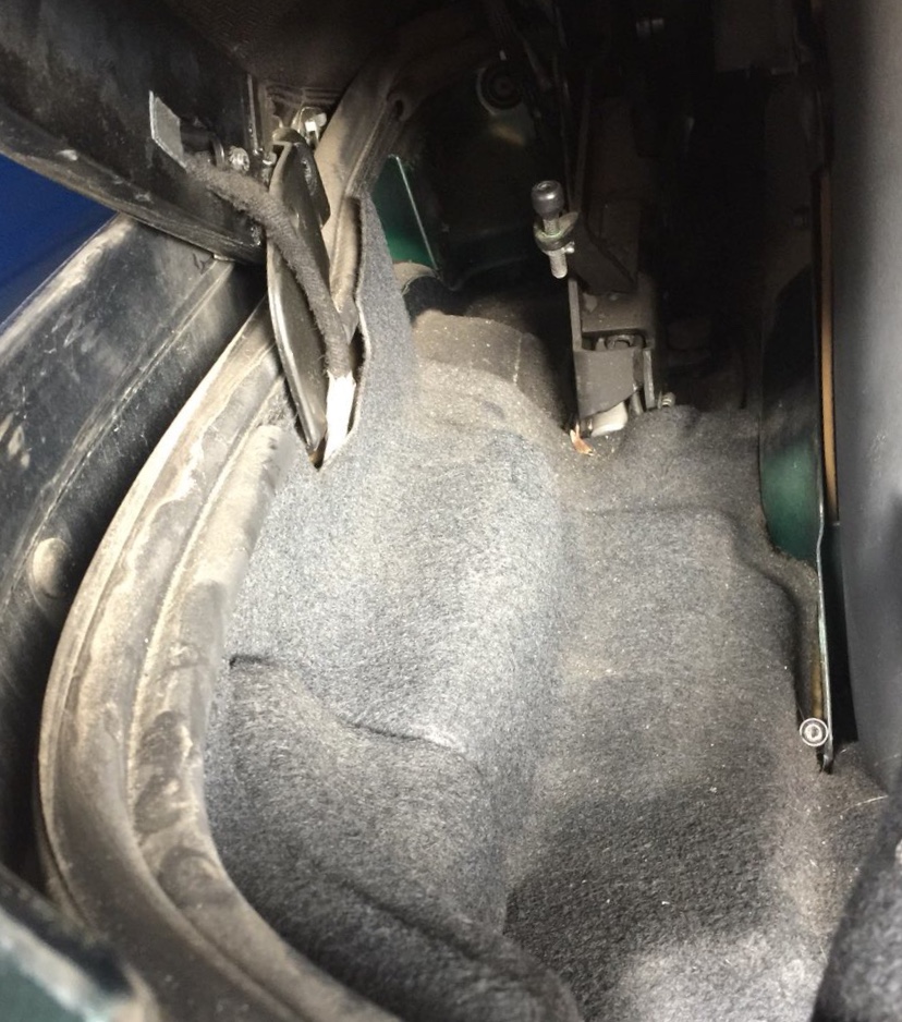

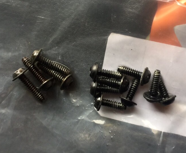

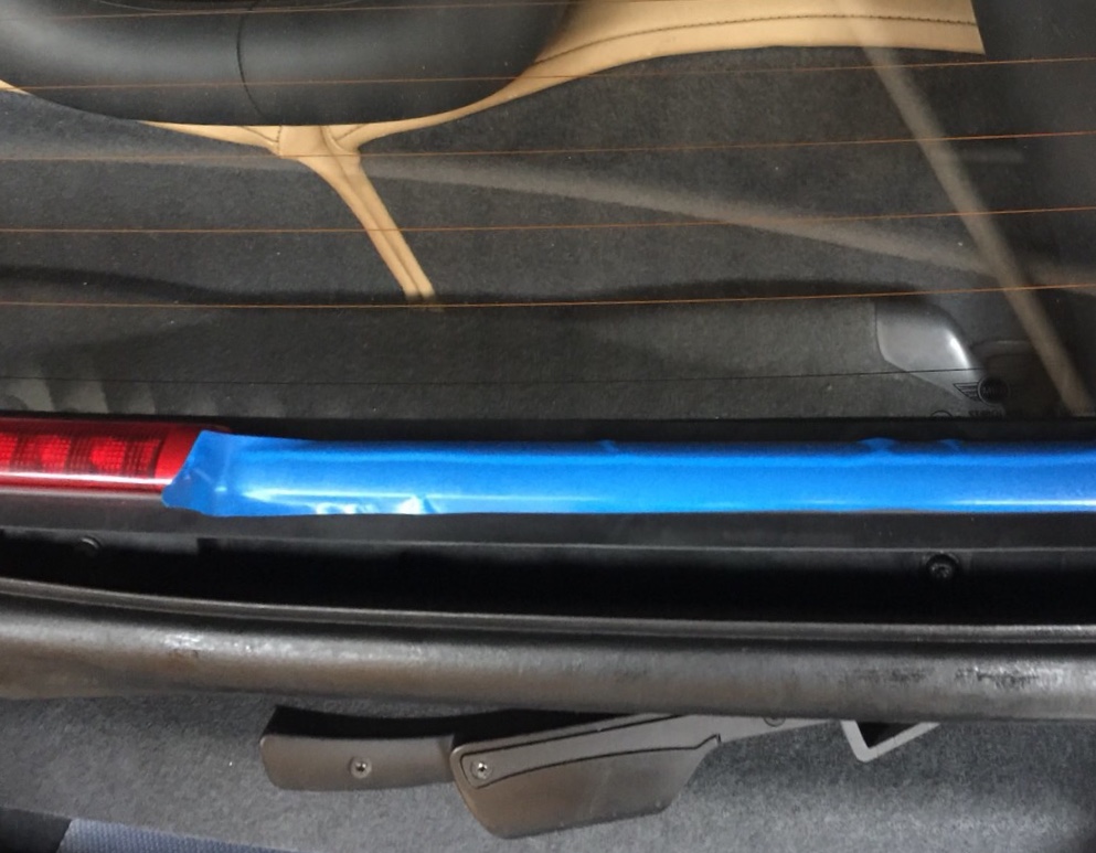

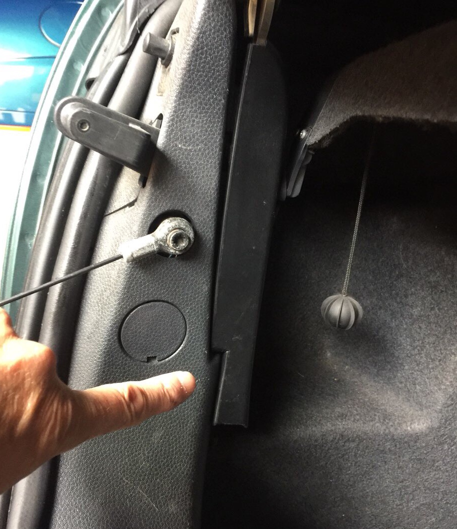

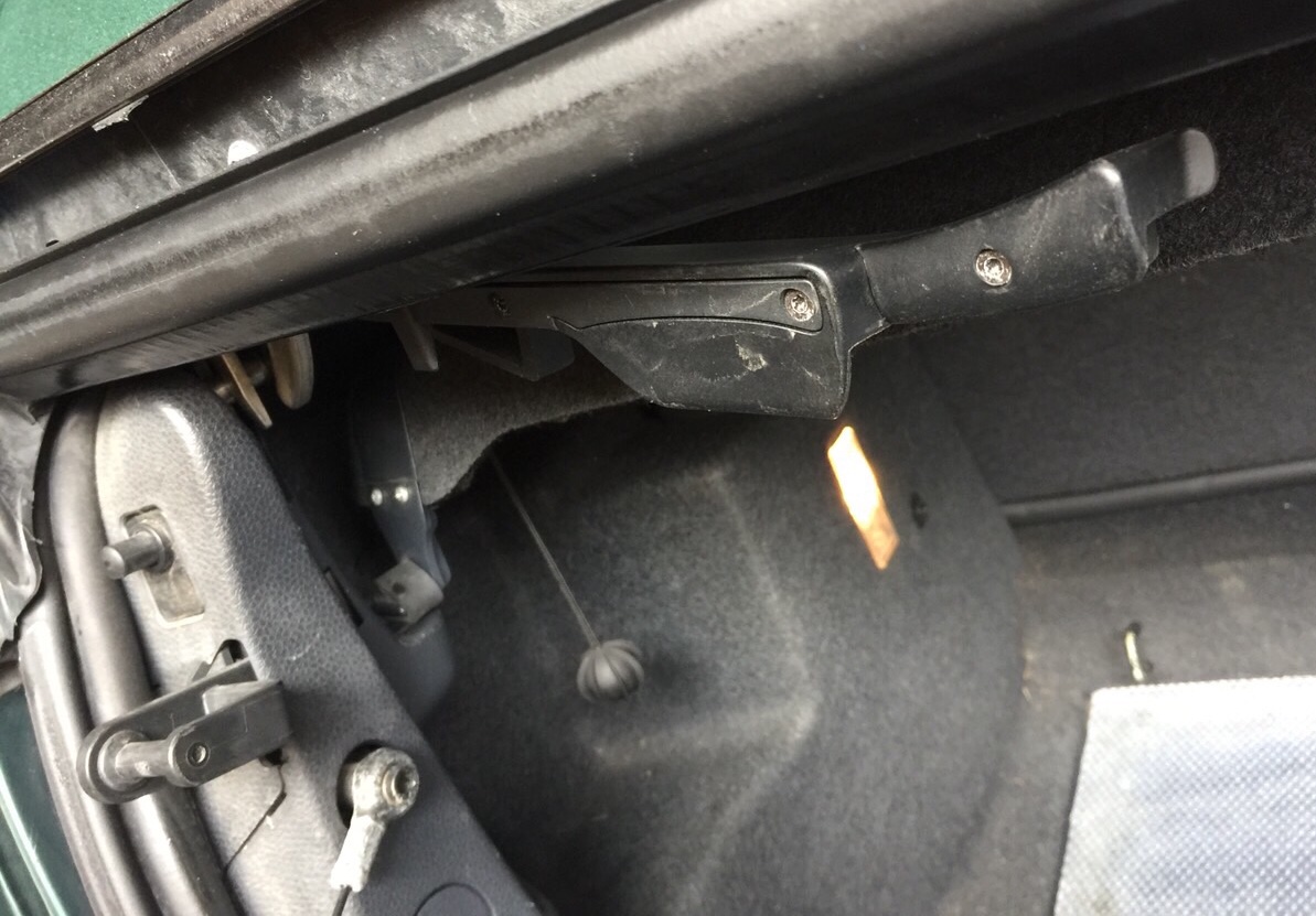

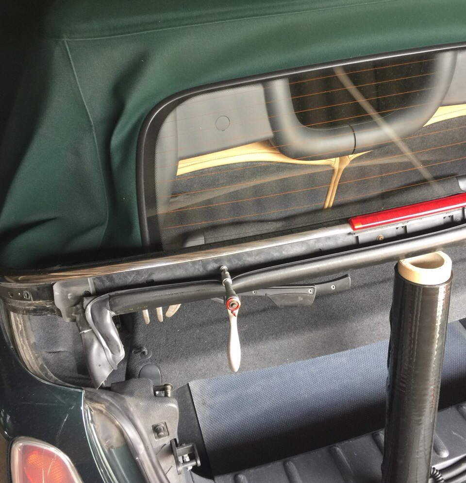

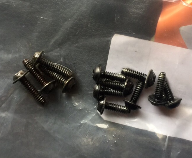

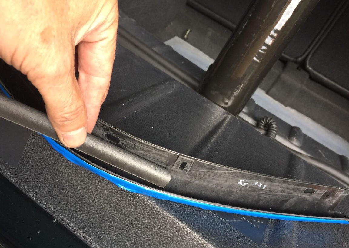

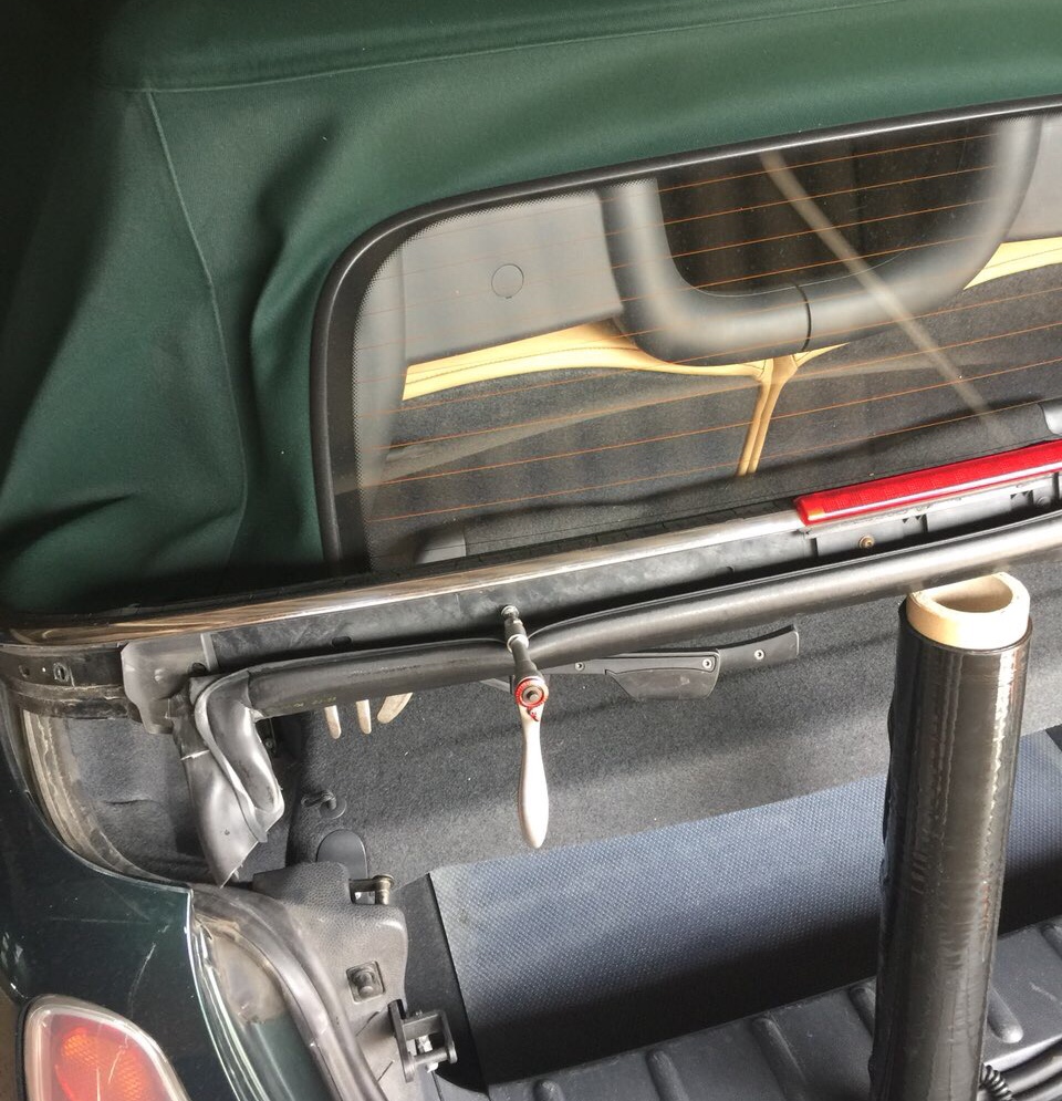

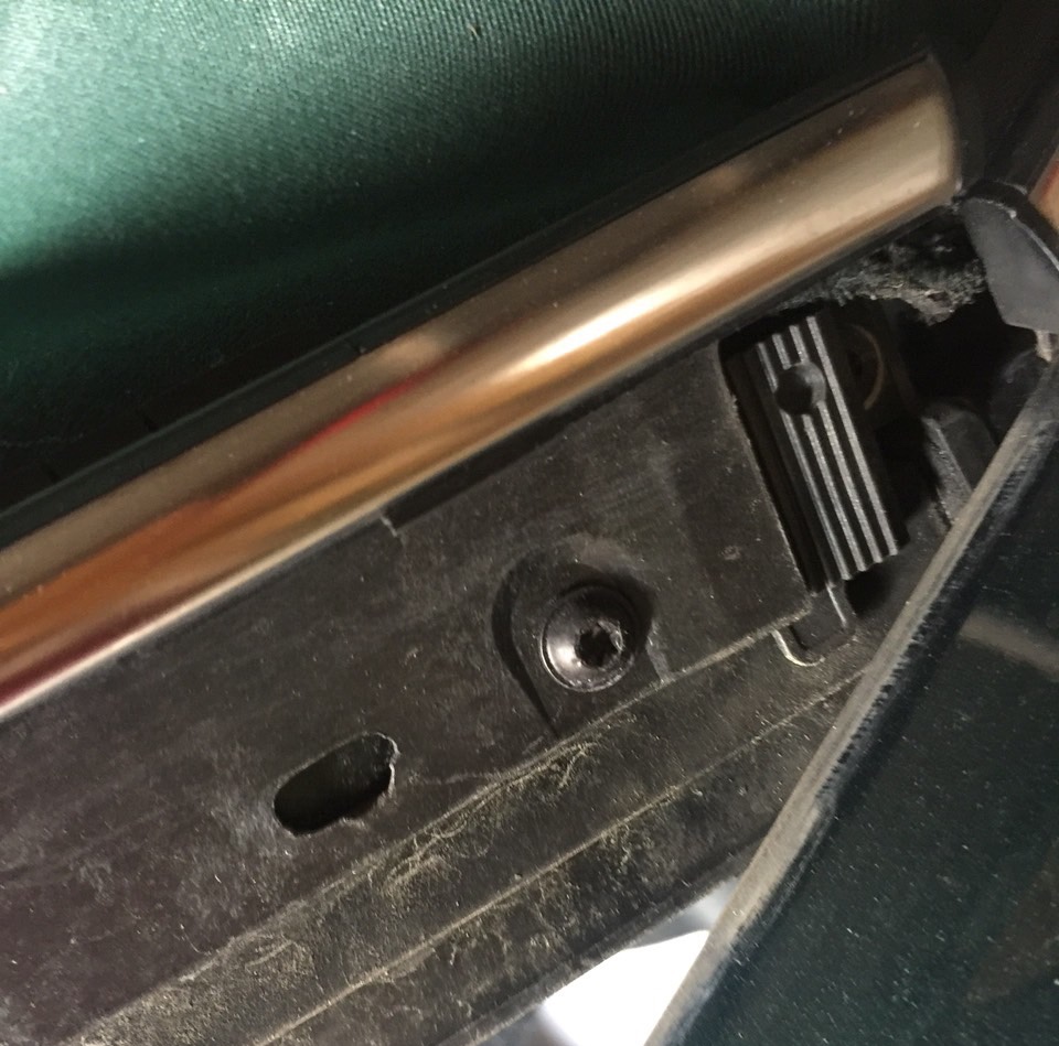

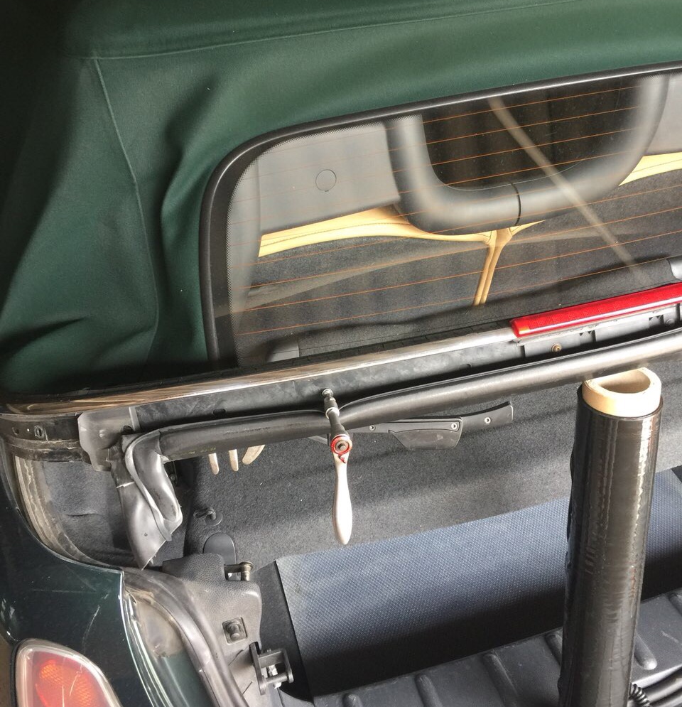

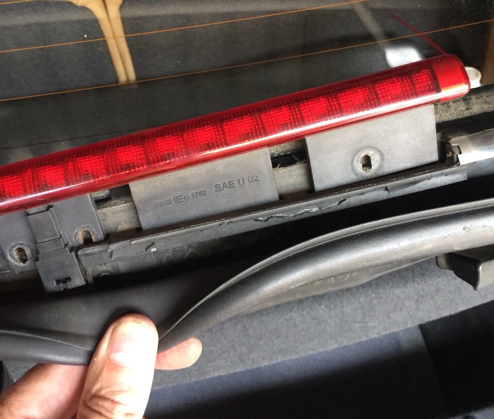

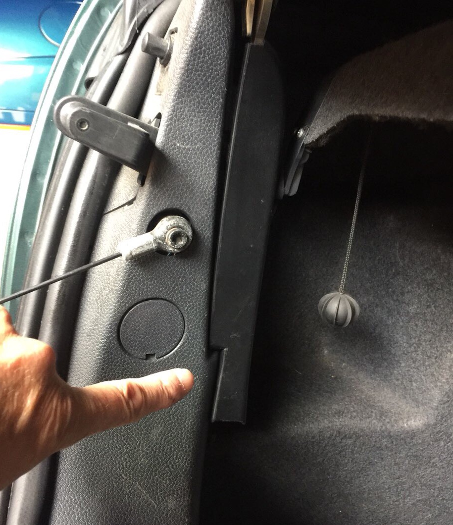

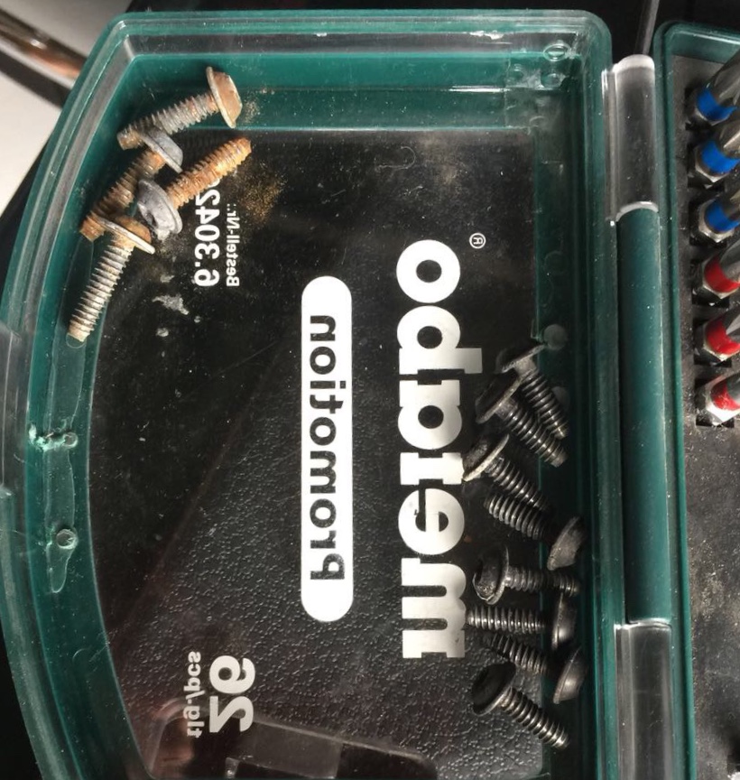

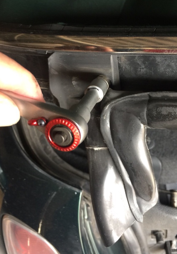

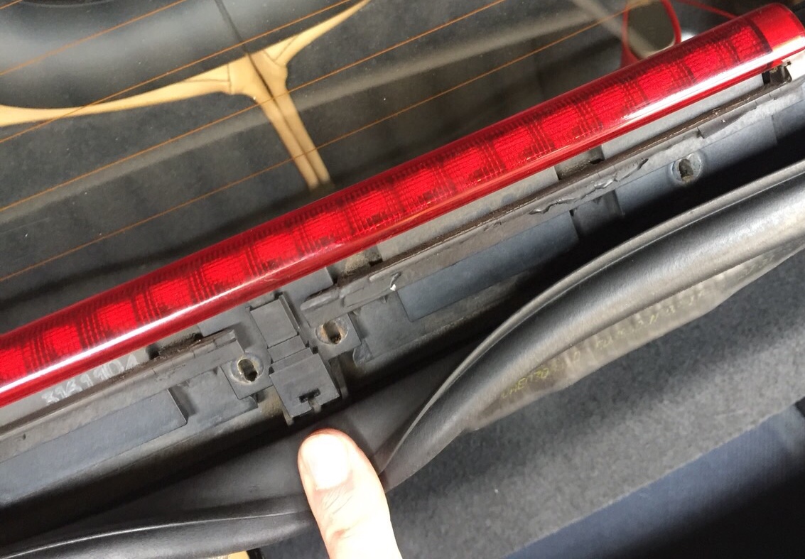

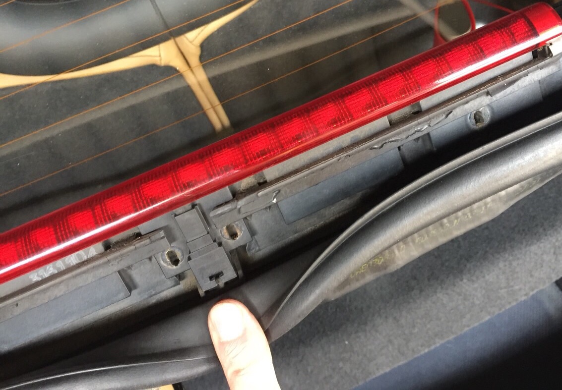

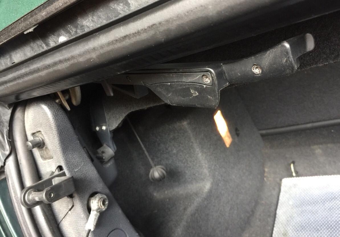

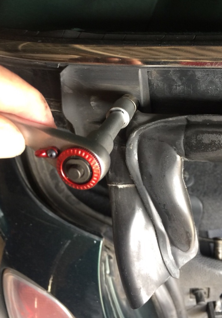

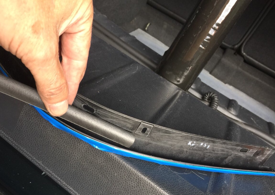

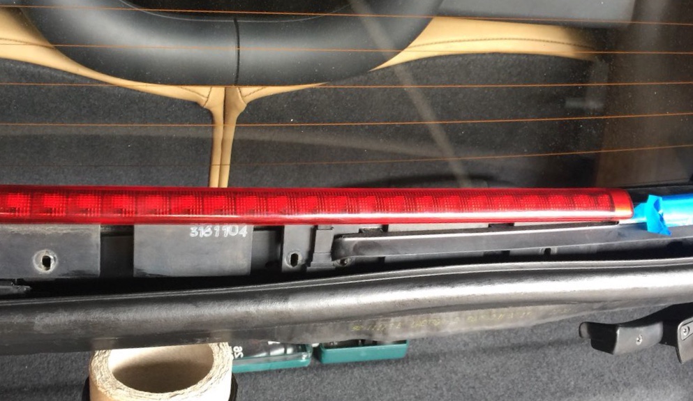

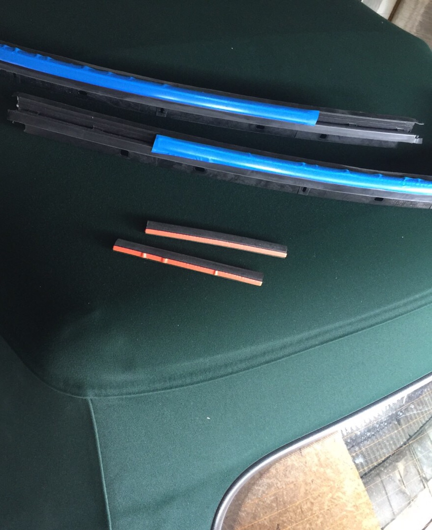

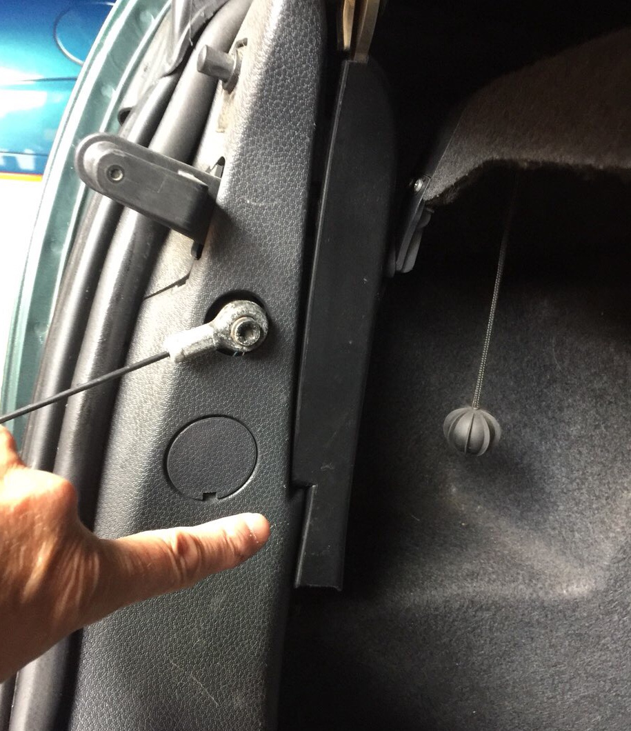

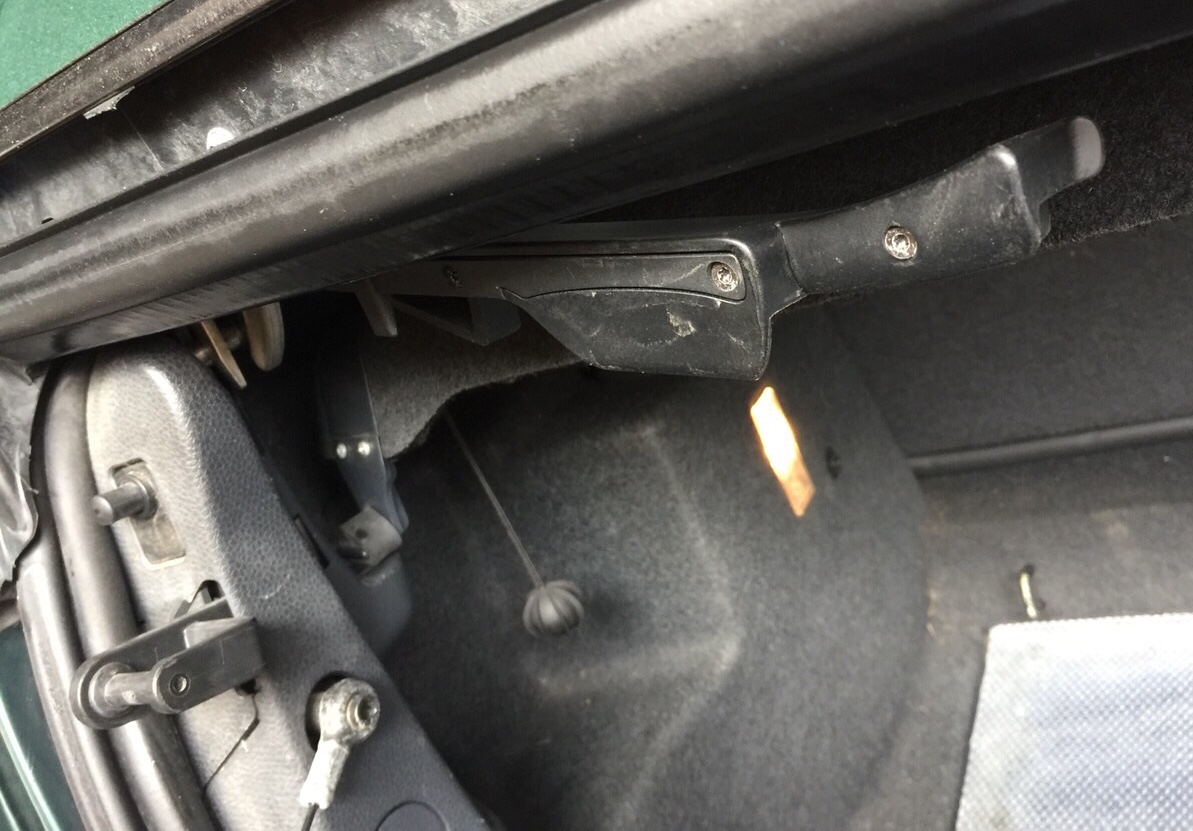

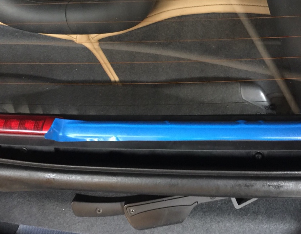

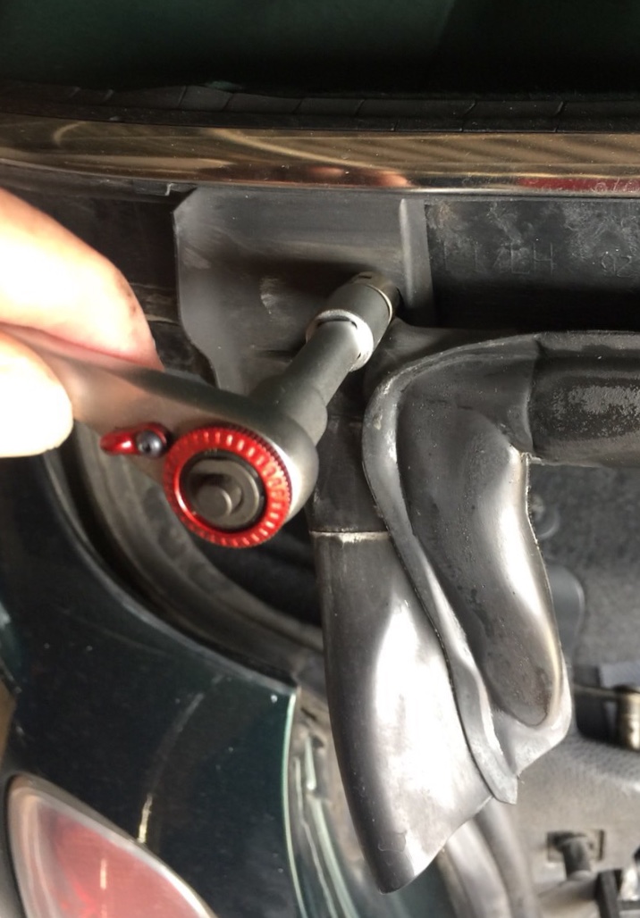

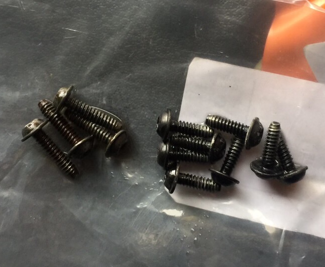

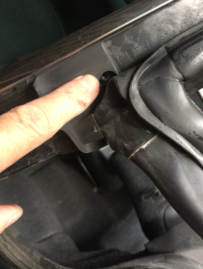

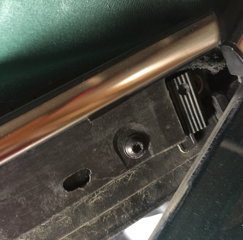

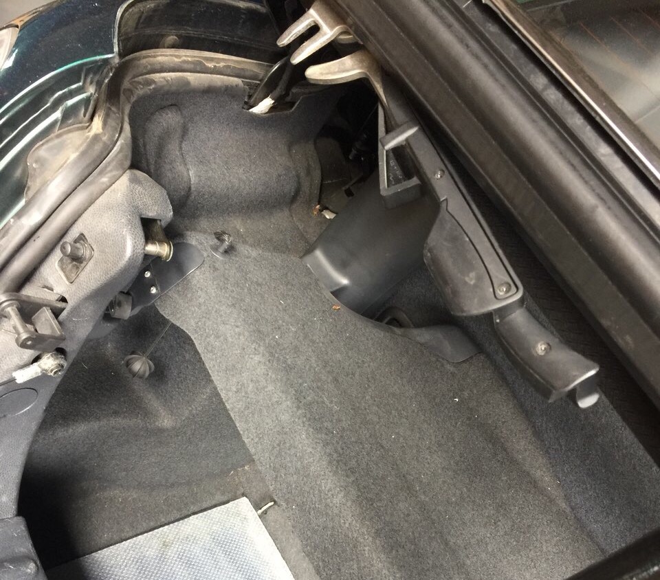

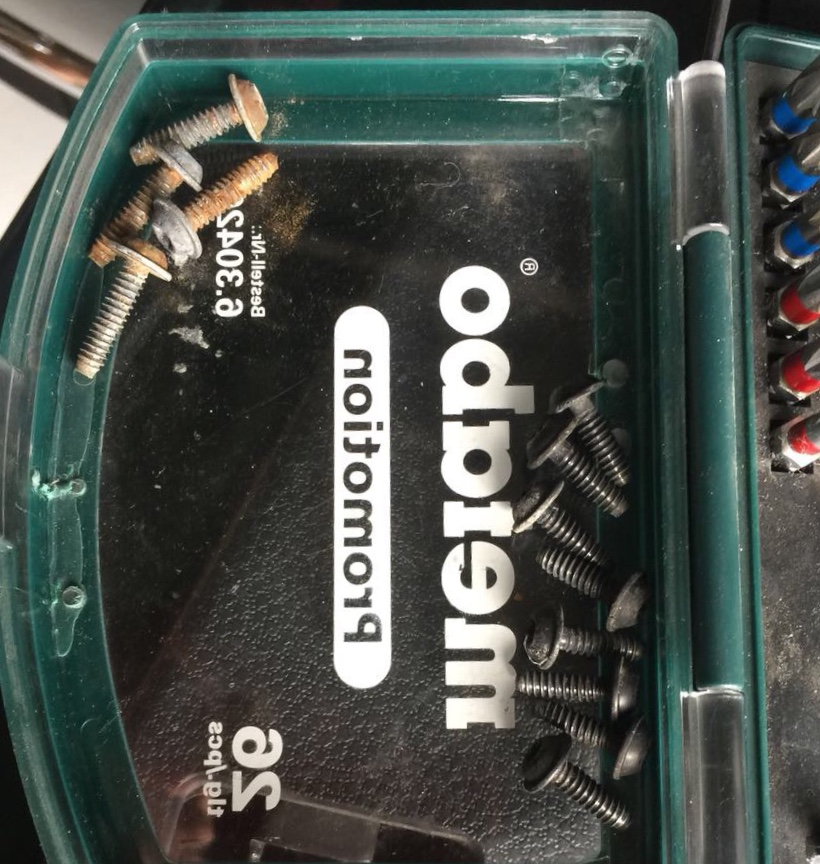

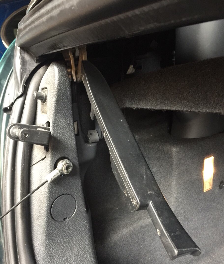

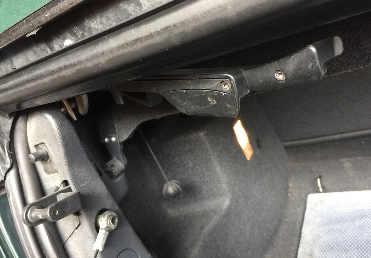

Rád přispěji troškou do mlýna a tak se zde chci podělit o zkušenost/výměnu tesnících lišt kolem strechy R52 kabriolet v zadní části. Dva kusy P/L strana, uprostřed brzdové světlo. Je to tu pro ty z nás, kdo to ještě nedělal sám ale má chuť a odvahu! Nic strašného to není, základní znalosti a manuální zručnost ano. Četl jsem tady o času výměny cca 30minut, tak to teda ne. Pokud to chcete udělat poctivě ( vyčistit po zvednutí prostor, namazat gumové elementy, šrouby repasovat, vykartáčovat okraj strechovice po demontáži starých lišt-nánosy prachu) a jak se patří, tak počítejte 1,20h.

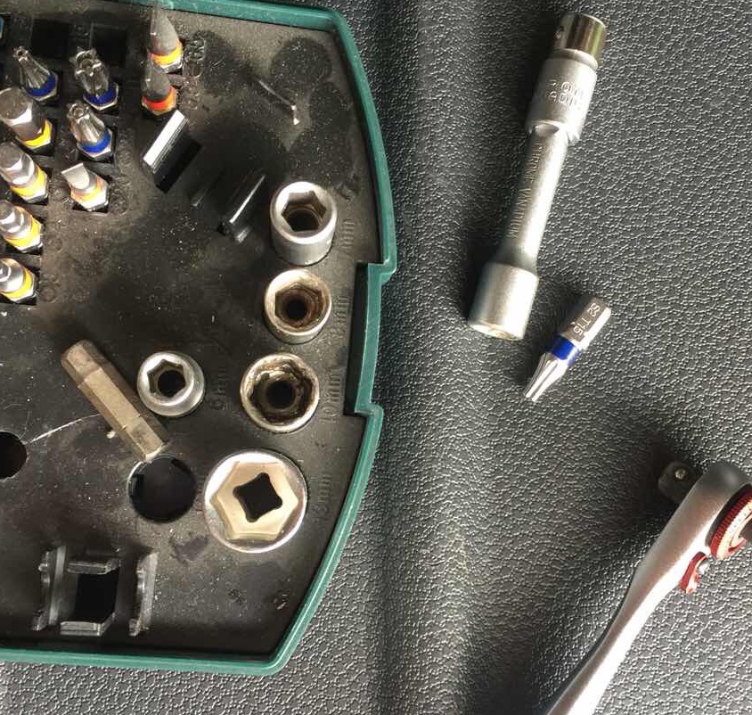

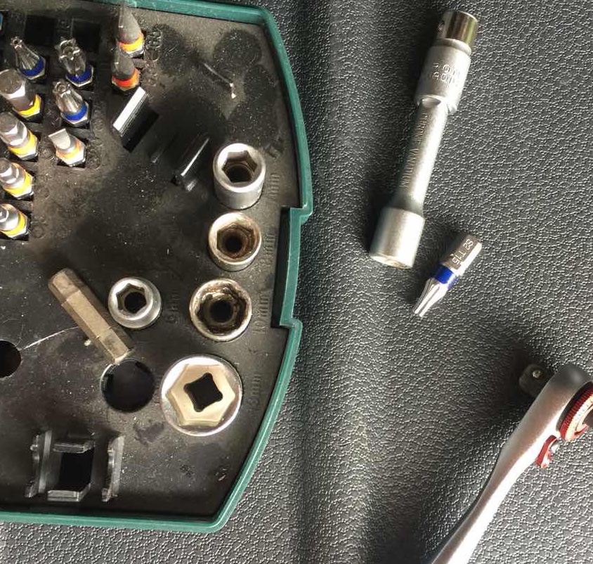

Z nářadí je potřeba: Torx S2/15, malou ráčnu, nástavec šroubováku na torx-padne do ruky lépe než ráčna, jeden kus něčeho o délce cca 50/60cm na podložení zvednutého zadního dílu střechy, starý kartáček na zuby- na okartáčování kraje střechovice od prachu, ocelový kartáček- na šrouby, trochu toho benzínu a čistý hadr na vyčištění prostorů mechanizmu, gumových profilů a plochy pod lišty, silikon na gumové profily/změkčení, WD40 a tenký šroubováček na event. vycentrování nějaké té neposlušné dírky lišta/karoserie. Ferino 2010

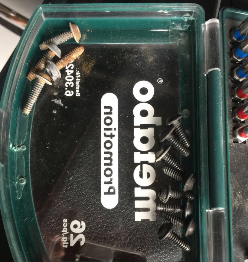

Jak tady už psali jiní domácí kutilové není to žádný drámo a držím palce. V příloze posílám fotodokumentaci postupu, doufám že to server spolkne.
