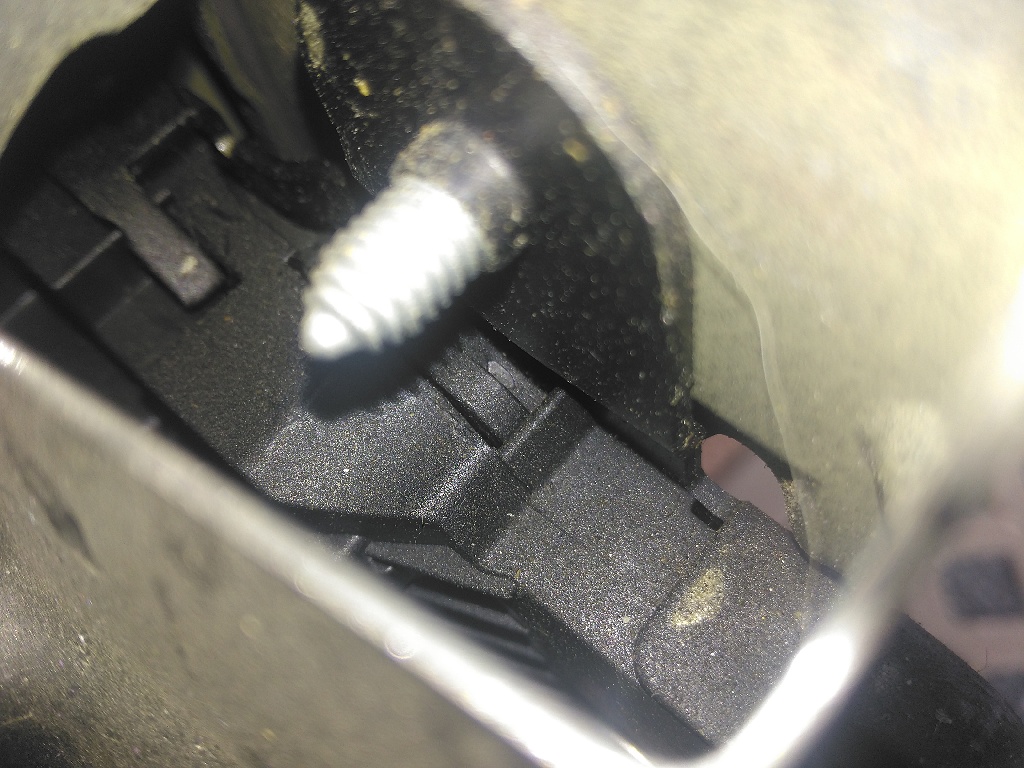

Tak jsem našel že zámky mají připravenou origo páčku na připojení lanka pro manuální otevření ale není tam lanko.. :-) asi se nechtělo nikomu vymýšlet jak protáhnout lanko do interiéru ani jak zakomponovat nouzovou páčku přímo do dveří. Nebo alespoň připravit dírku do plastu kam by šel strčit šroubovák a na připravenou páčku zámku potlačit...
No sranda...musím se dostat pod oplastování kufrových dveří a páčku cca 6 cm schovanou v útrobách nějak potlačit...

Ty plasty na zadnich dverich jsou jenom nacvaknute - zadny sroubek je nedrzi. Takze bych proste poradne zabral smerem do interieru a ono se to urcite podvoli.. A pak muzes zacit hledat tu packu - sam bych rad vedel, kde je :bigups:

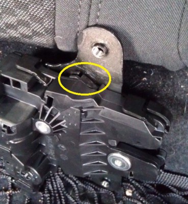

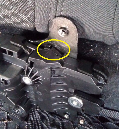

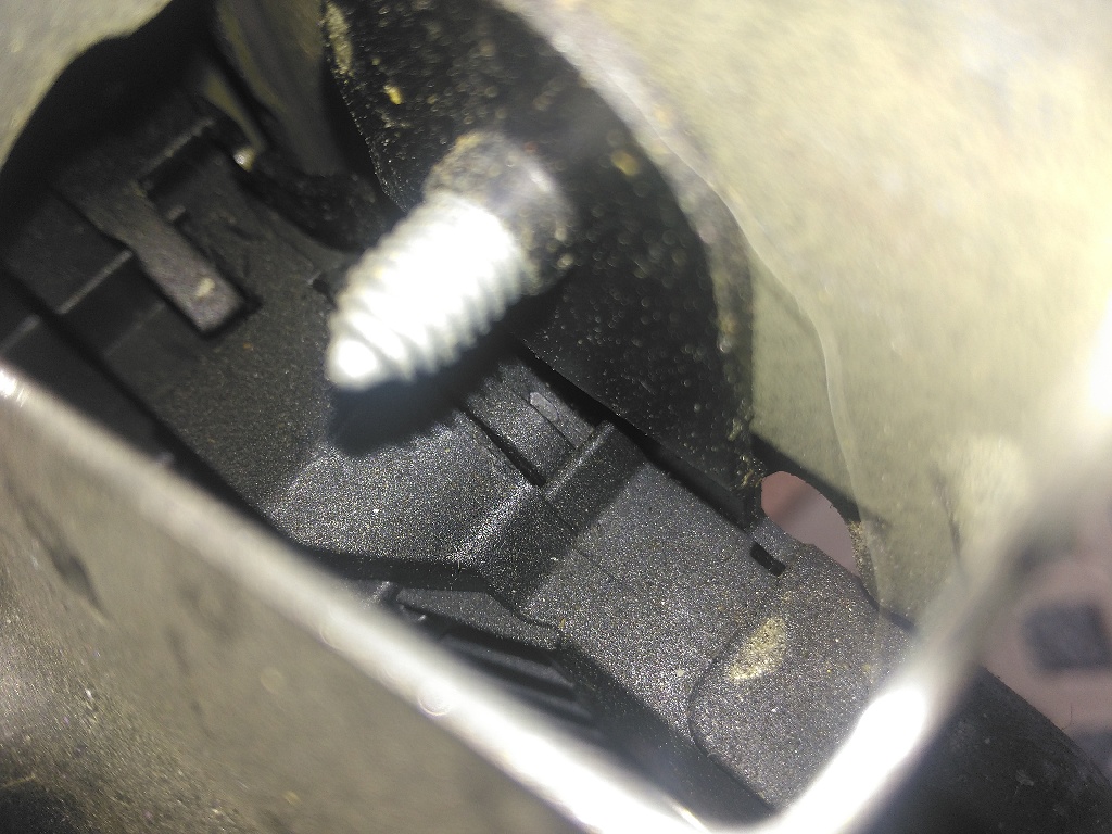

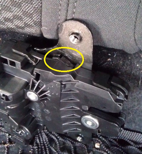

Na fotce jde vidět páčka na horní straně zámku.
Zkusím tedy "vyrvat " plastový kryt u zavřených dveří , dík za tip...

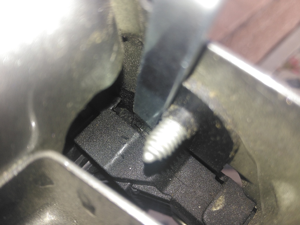

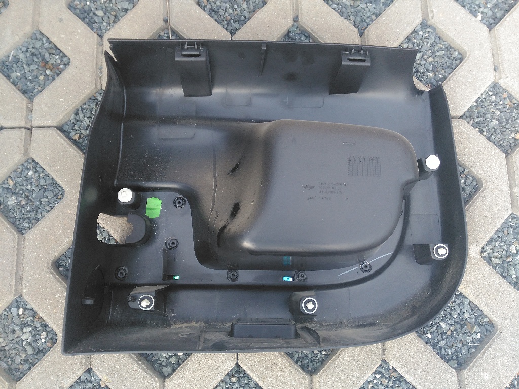

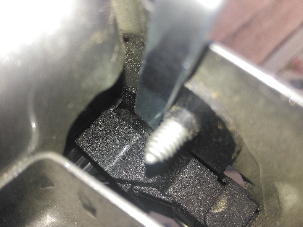

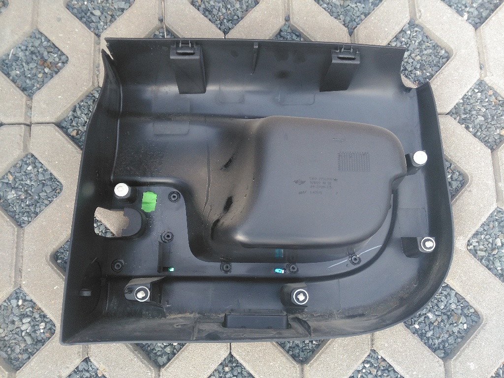

taaaaak :-) včera jsem udělal výzkum a tady je výsledek :-)

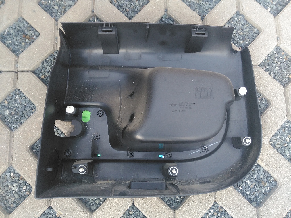

Ano, kryt není nikdo přišroubovaný a stačí "pouze" zatáhnout, ale je otázka jestli se ti to podaří provést z prostoru kufru... největší oříšek jsou ty západky u oken.... ale asi by to mohlo jít.

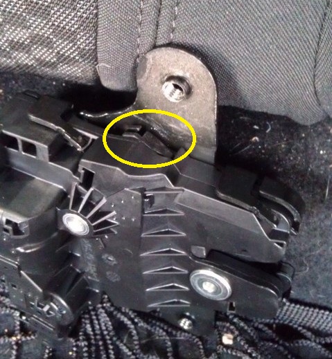

Přikládám fotku:

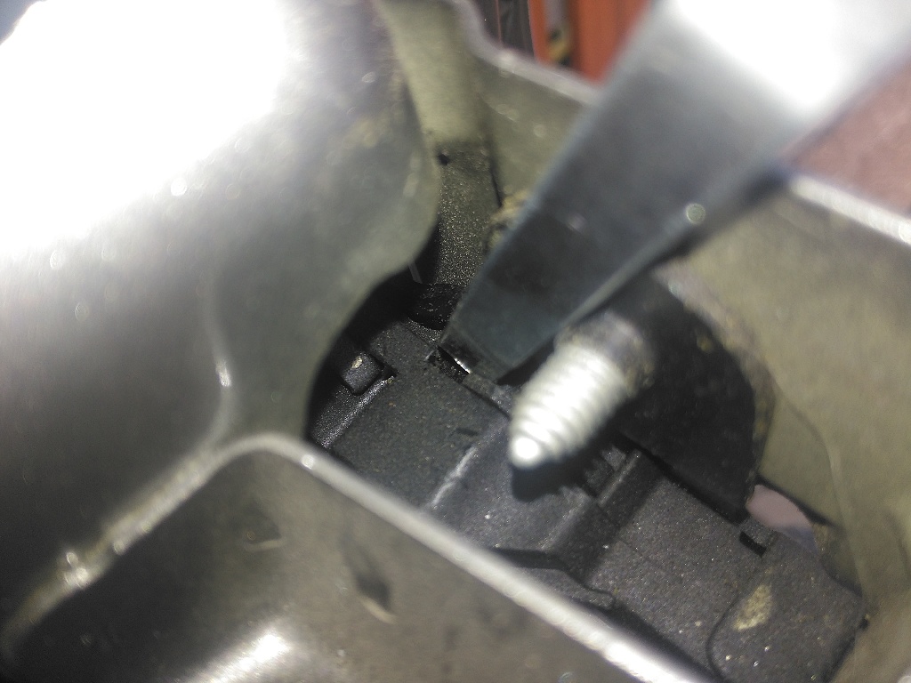

pokud se ti podaří kryt sundat, je to otevření samozřejmě mnohem jednodušší, je to přesně jak si poslal ten obrázek a v tomto míste stačí jen pak odtlačit od sebe a zámek se otevře.

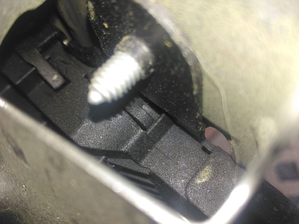

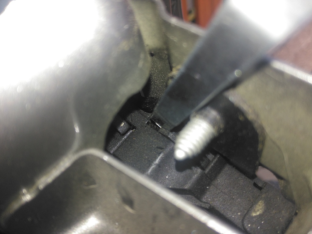

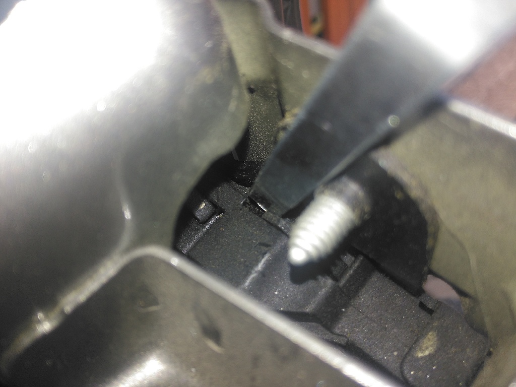

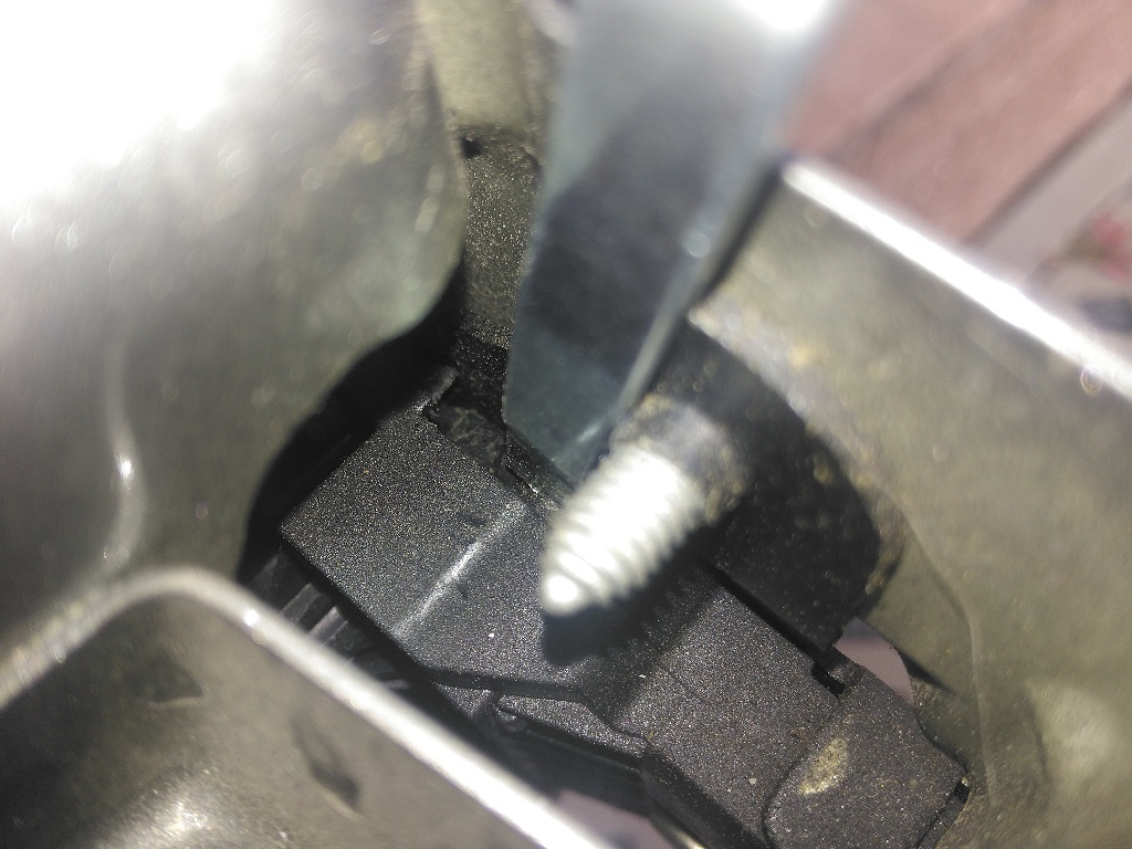

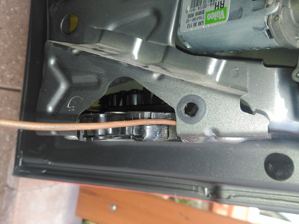

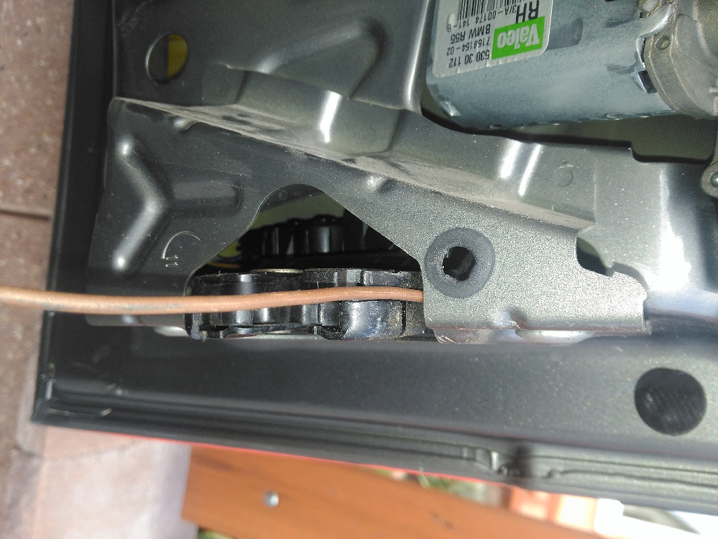

Opět pár fotek, jak to vypadá namontováno v autě, plus postup jak odjistit:

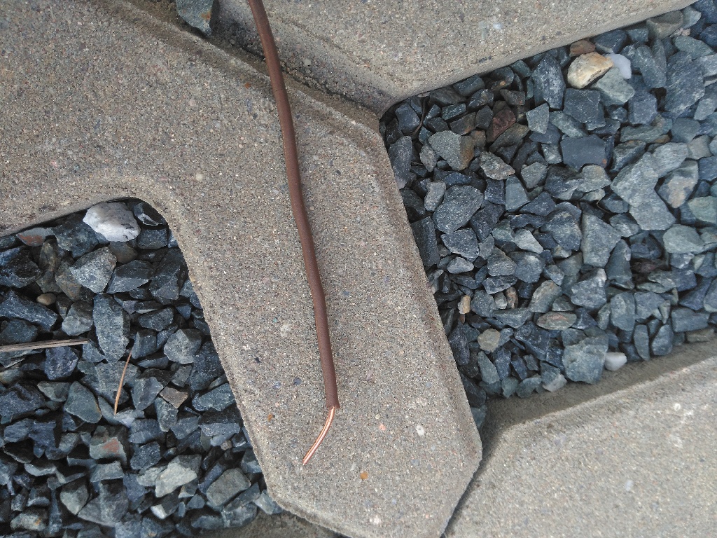

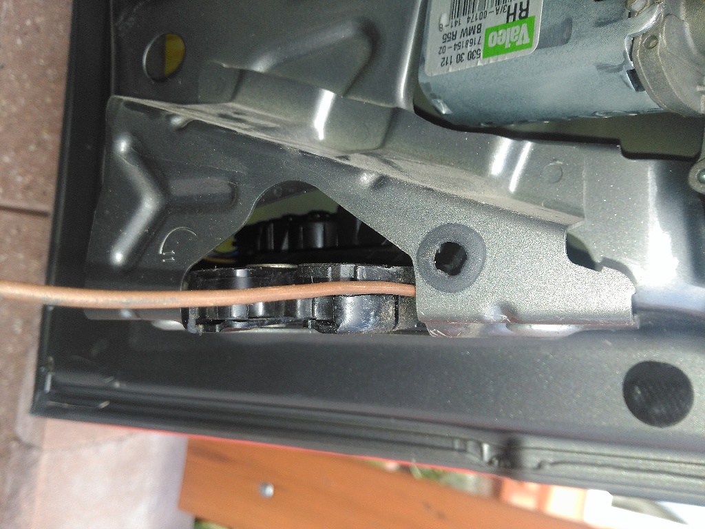

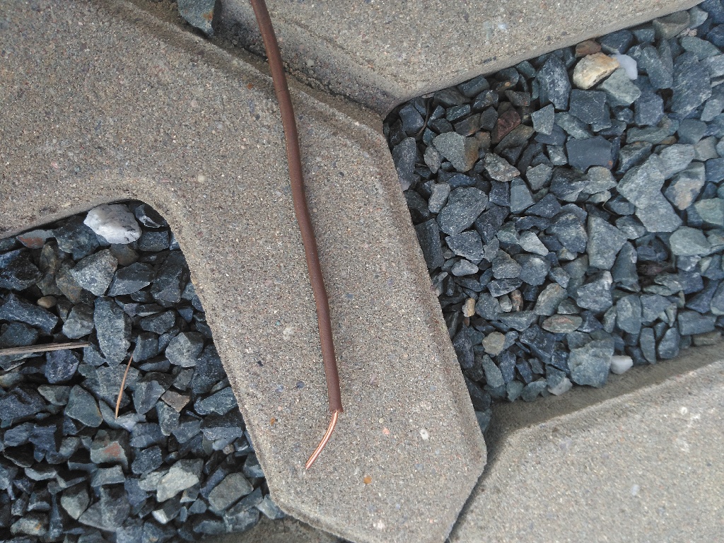

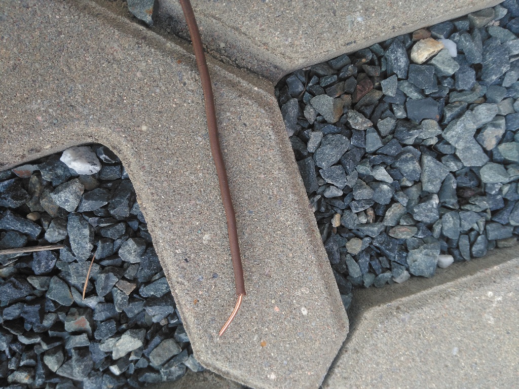

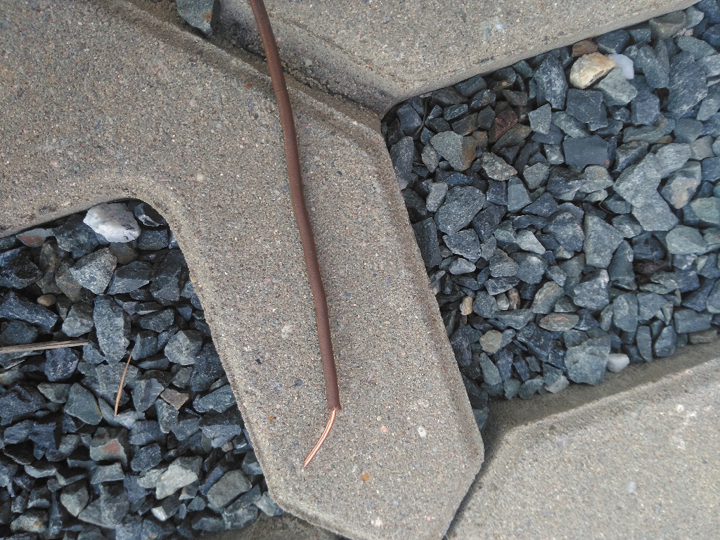

zkoušel jsem to otevřít i s nastrojeným plastem a s měděným drátem a při troše štěstí by to mohlo jít, přiznám se, že jsem to párkrát zkoušel a podařilo se mi to jednou otevřít :-)
opět přikladám fotky do jakého místa drát vložit, pokud by se ti s tím chtělo mordovat takto....
takže snad se ti to podaří nějak otevřít, držím palce ;-)

Tak plast se mi sice podařilo vytáhnout ze špuntů ale plast nejde skrze zámek sundat. U otevřených dveří to jde ale zavřených jak je zámek v oku tak to nejde. Drátem (špící z kola )se mi to mezi zámkem a plastem trefit nepovedlo...zatím... Je tam miň místa když je tam ten plast a hlavně nic nevidíš...

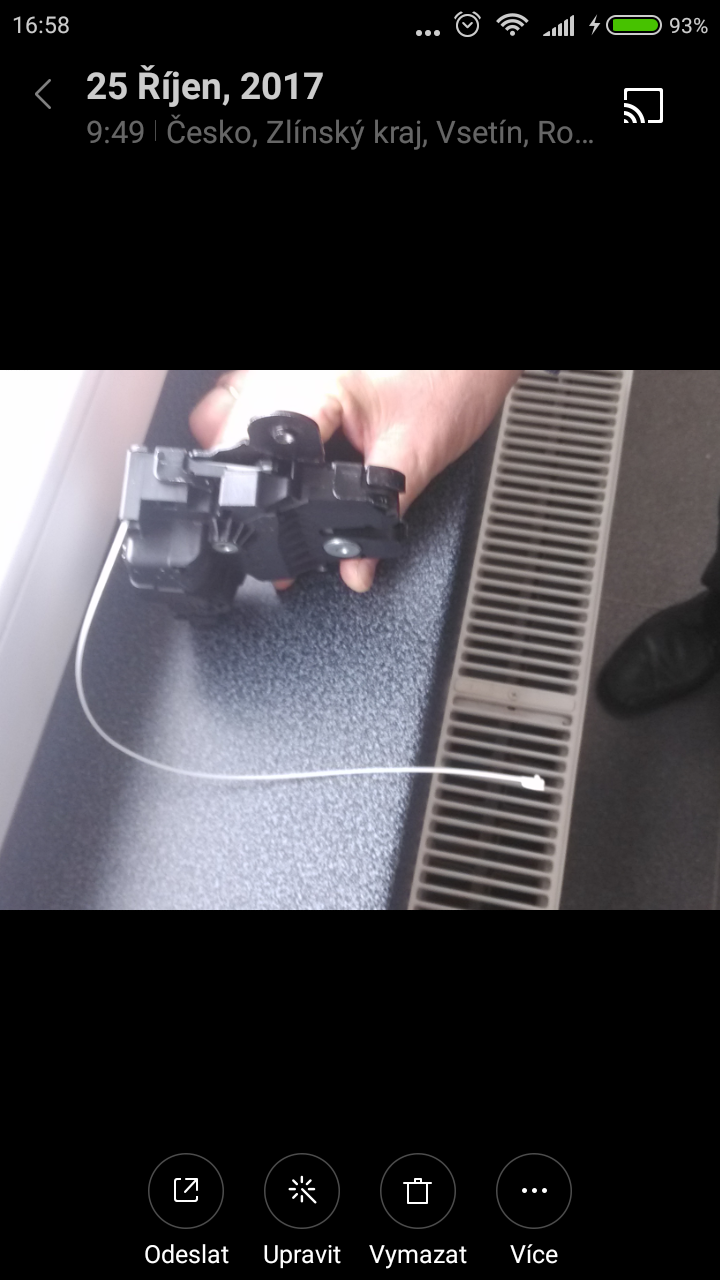

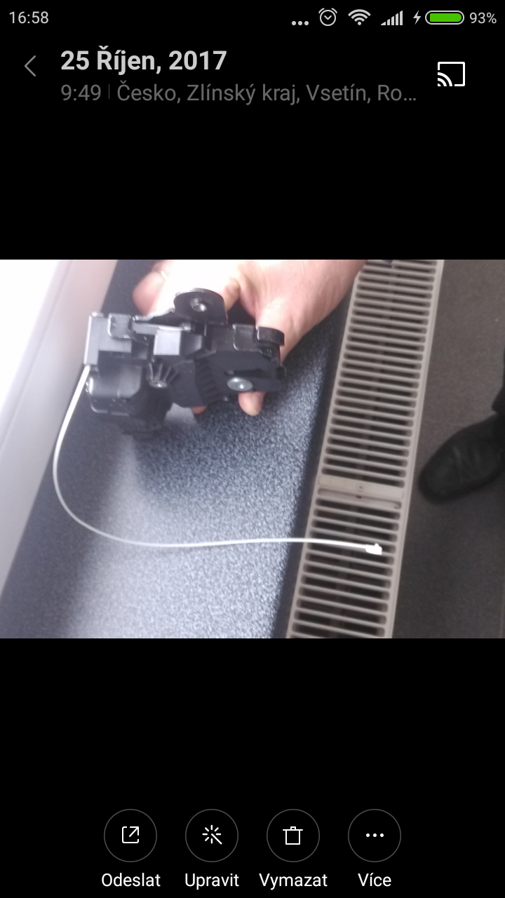

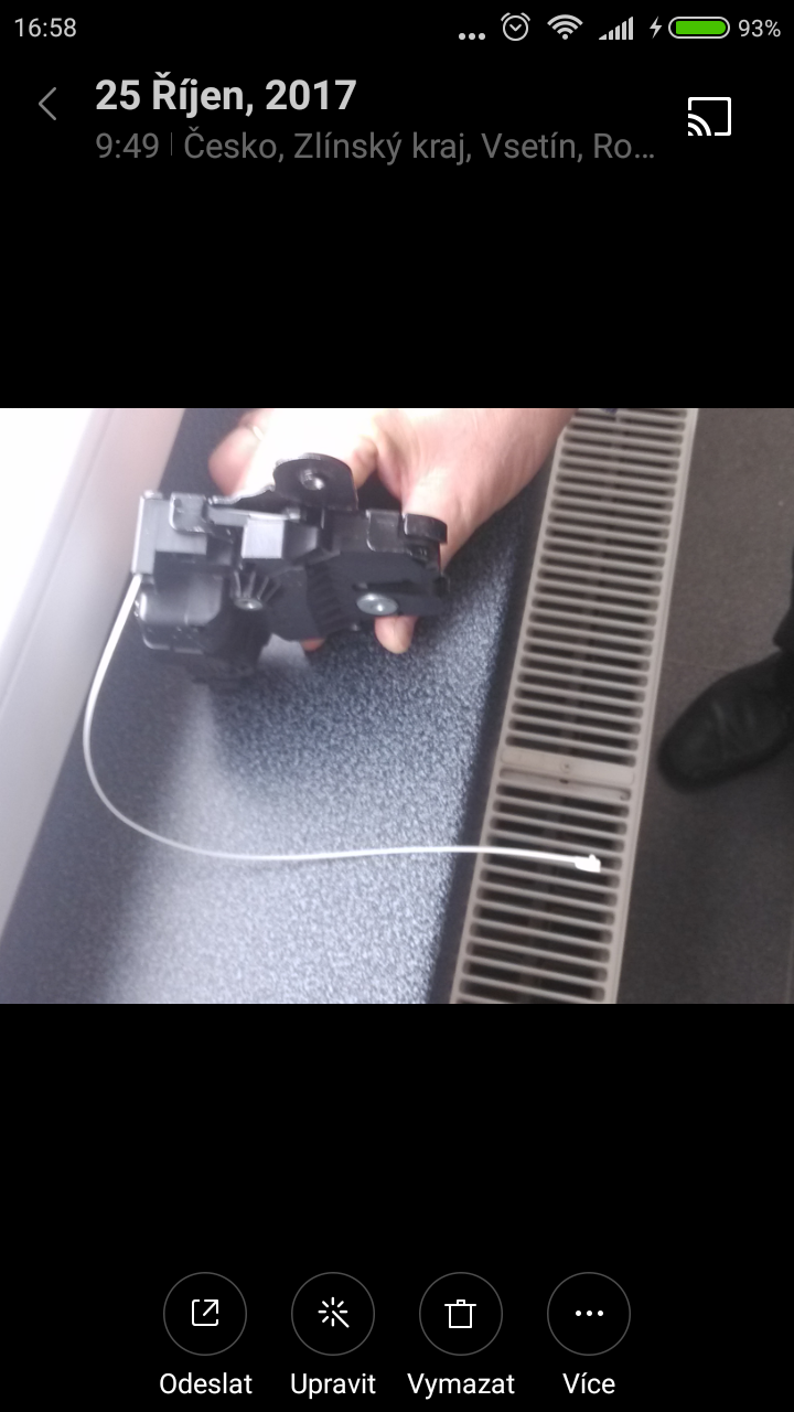

Jen tak pro zajimavost. Nahodou jsem se dostal do firmy kde ten zamek vyvyjeli ( vyrabela to jejich portugalska pobocka) a hadejte. Davali tam ve vyvoji lanka na nouzove otevirani, cca 25 cm silonove lanko. Do serie to ale BMW uz nechtelo...
