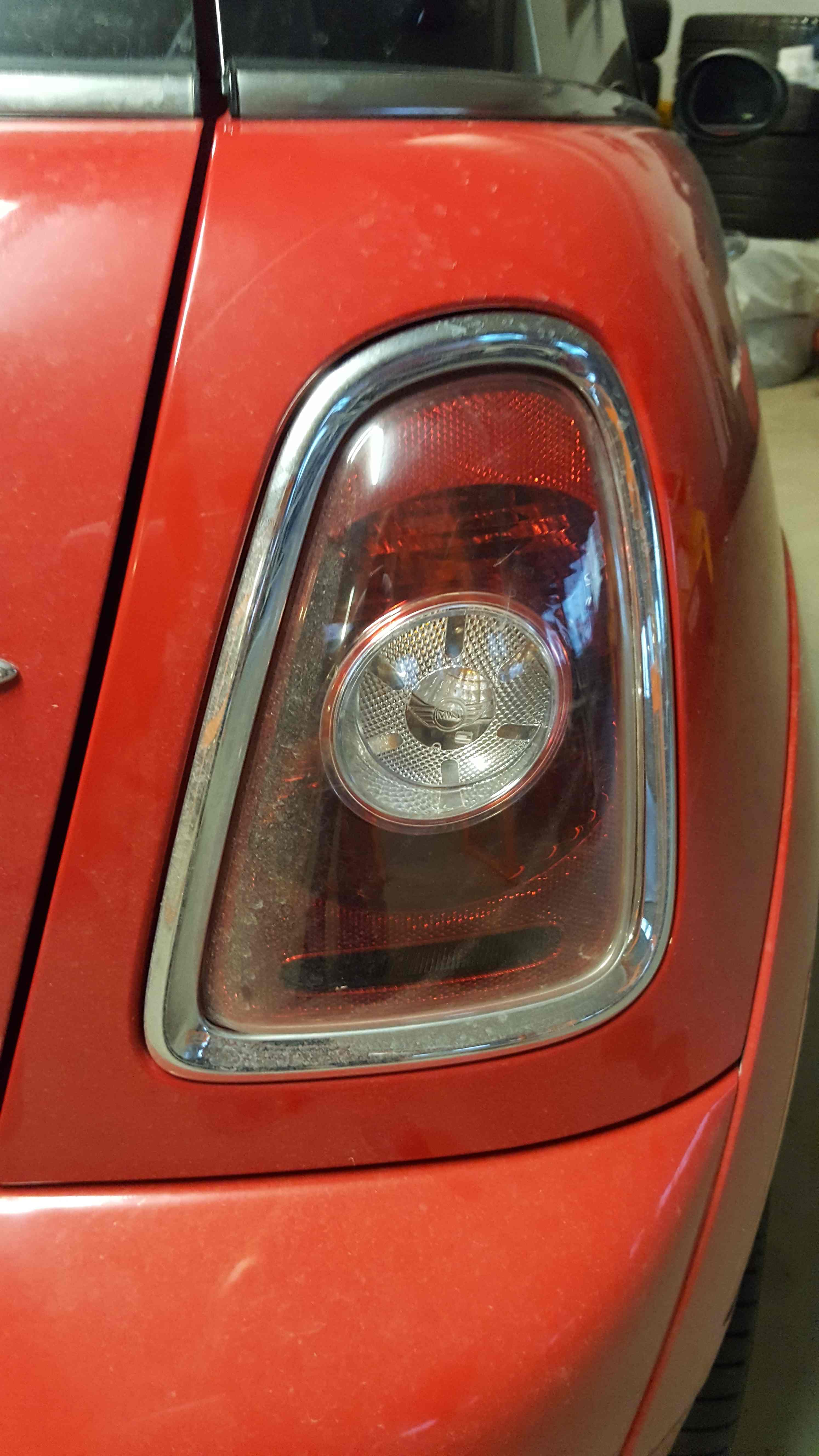

Tak udělej foto, jestli tam máš vůbec originální svítidla, případně rok výroby tvého R56.

PříspěvekNapsal: 12. črc 2017 21:26
Registrován: 11. črc 2017 21:10
Příspěvky: 6
Výroby by měl být 05/2009. Je to verze JCW. Světla tam jsou tyhle:

PříspěvekNapsal: 13. črc 2017 02:30
Mini dvouvlaknove žárovky nepoužívá..... používá jednovlaknove 21W a ty reguluje pres řídící jednotku, tj. na potkavacky sviti na 1/3 výkonu a brzda tam pošle celej vykon

No je to opravdu tak, omlouvám se za mystifikaci slepě opsanou z návodu :)
Opravdu jsou tam jednovláknové 21W žárovky, však taky díky PWM regulaci umí pozvolna rozsvěcet a zhasínat světla pro efekt.
A vzpomněl jsem si, jak mi levá zadní obrysovka bzučela, když svítila jako obrysovka, při sešlápnutí brzdy bzučení přestalo. Stačilo s ní zakvrdlat v patici a je klid.
Je fakt, že zadní obrysovky nejsou úplně oči trhající, ale svítí dostatečně.... dnešní nová auta s LED obrysovkami to mají intenzivnější, někdy až tak, že skoro není poznat rozdíl od brzdovek a k tomu miniaturní blinkr schovaný ve skupinovém svítidle... nojo, někdy design vítězí nad funkcí :)
