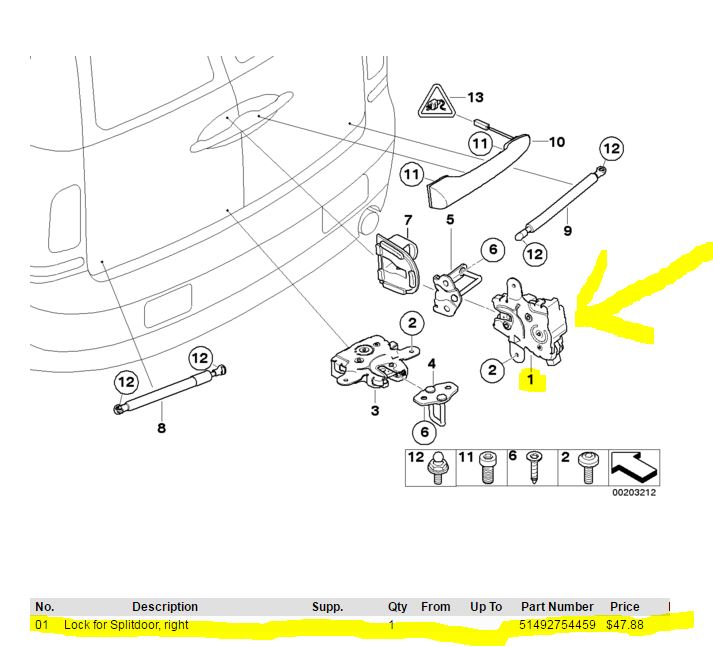

tak se mi z nějakého důvodu, asi únava materiálu, nedaří zavřit zadní dveře kufru na Clubman ty právé.
Po vymontování, zjištuji že se asi v zámku něco ulomilo nebo ošoupalo. Páč nezustává viset v uzamčené poloze.
A dveře tedy není možné zavřít.
Máte někde s tím zkušenost. Opravit to nejde páč je to celé pekně zanejtované a plastové. Ač jsem šikovný, myslím že už by to po rozborce a zborce nebylo už ono.
Má snad někdo tento díl doma ladem a chce se jej zbavit ?
Nebo kde jej objednat máme nějakou možnost kde objednávat lacino díly na MiNiKy. Nebo žádná druhovýroby není a jen tedy originál a INVELT ?
Děkuji
MiNi Clubman D R55 r.v.2008 hnědá barva Čokoláda

Tohle jsem našel na netu.
Ještě jsem nezjištoval kolik ten díl bude stát tady v CZ.
Dovolím si to v INVELT odhadnout na 1500,- až 1800,-
Jestli však Znáš cenu ty přesně 1000,- za to. Tak také nic neřeším a hned zítra si tam pro to osobně zajedu.

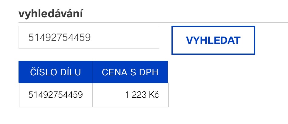

 Předmět příspěvku: Re: Zaseklý zámek kufru
PříspěvekNapsal: 31. bře 2016 22:57
Cena dle online ceniku...
PříspěvekNapsal: 01. dub 2016 09:02
Registrován: 14. lis 2015 15:37
Příspěvky: 40
Bydliště: Beroun 1
Hustý, :banana: :bigups:
Kde se to dá takhle pěkně vyhledat ?
Hned si jedu pro to.
MiNi denní svícení BOMBA
PříspěvekNapsal: 01. dub 2016 10:30
Příspěvky: 40
Bydliště: Beroun 1
Tak si pro ten díl nejedu.
Nemají to skladem. Až za 3 dny to bude. Cena je jak píšeš.
Děkuji
