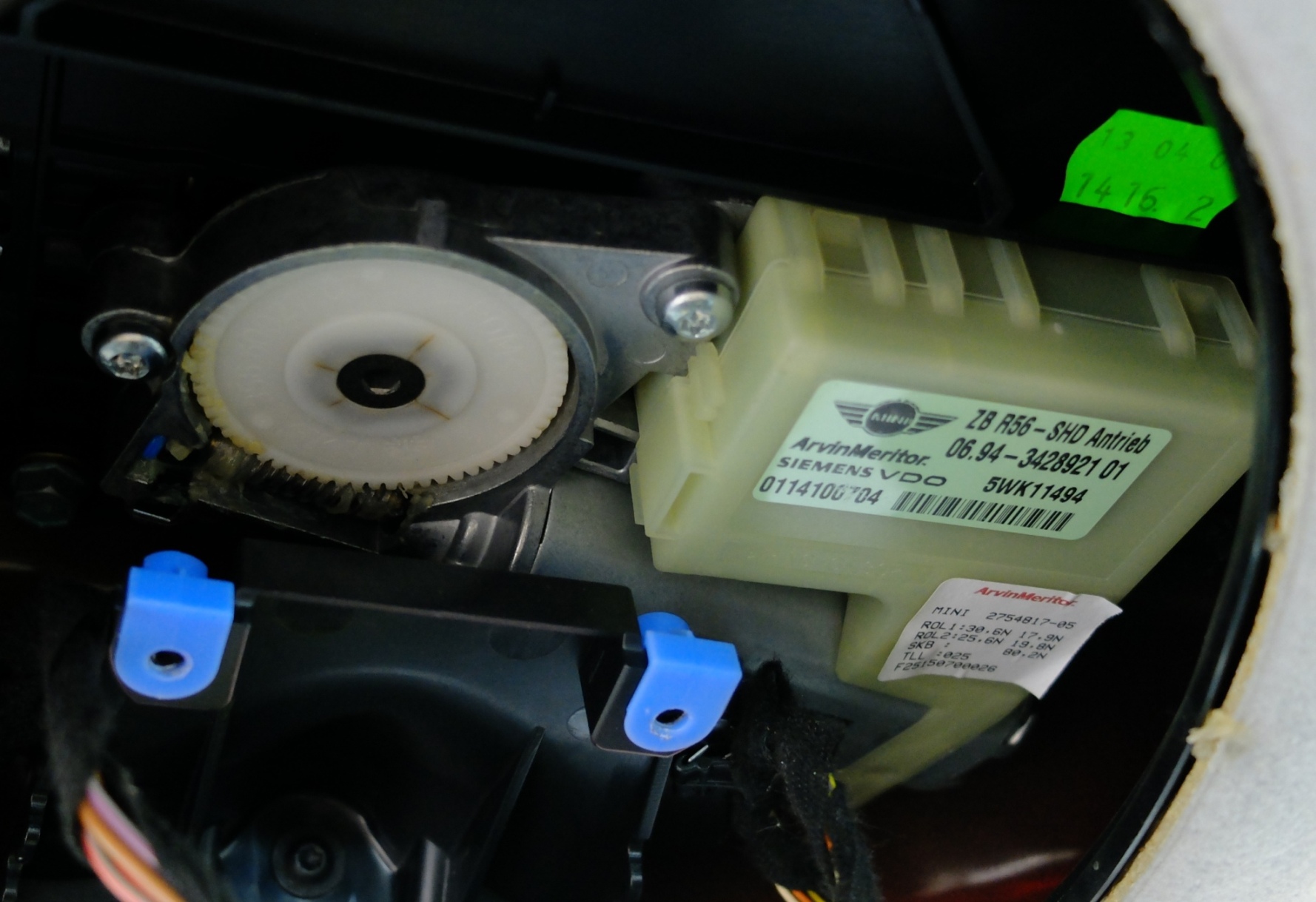

Anyway, po krátkej rozborke som zistil, že problém bude v pohone strešného okna (obr.1). Ten obsahuje ozubené umelohmotné kolečko, ktoré je cielene slabým článkom, aby ruplo, keď sa okno zasekne/sprieči/apod., a ochráni tým celý zvyšok mechanizmu otvárania. To je v poriadku, avšak soudruzi z NDR to asi schválne navrhli tak, že keď sa toto kolečko za 15centov pokazí, musíte vymeniť celý pohon za 300€, lebo je to celé zalisované...

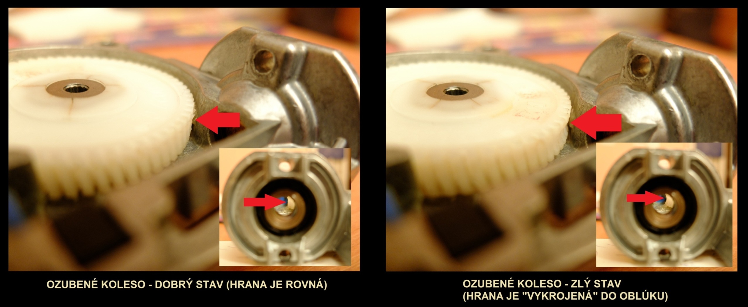

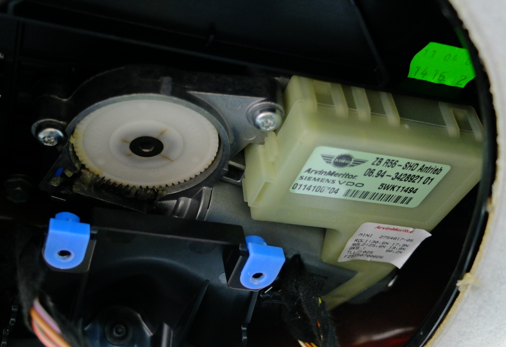

Pokazené ozubené kolečko je na obr. 2. Spoznáte to tak, že keď máte motor v ruke a snažíte sa točiť priloženým imbusom na manuálne otvorenie/zatvorenie okna, v istom momente to začne "preklzovať", nakoľko kolečko je v tom mieste vydraté.

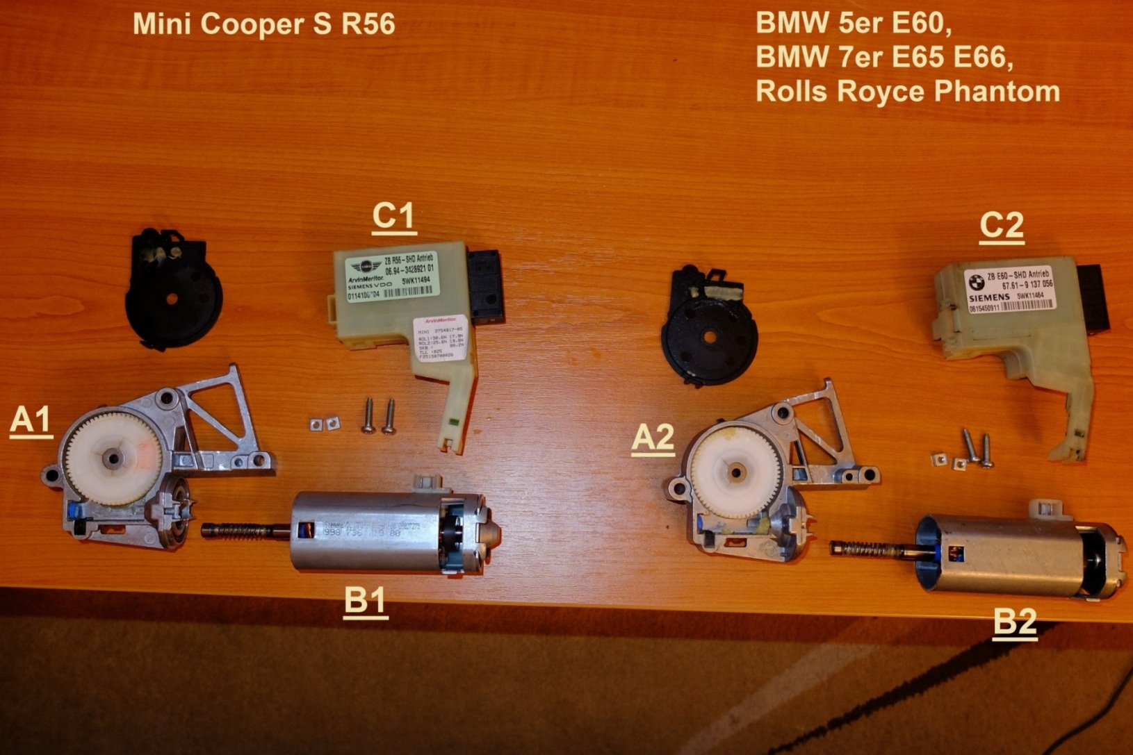

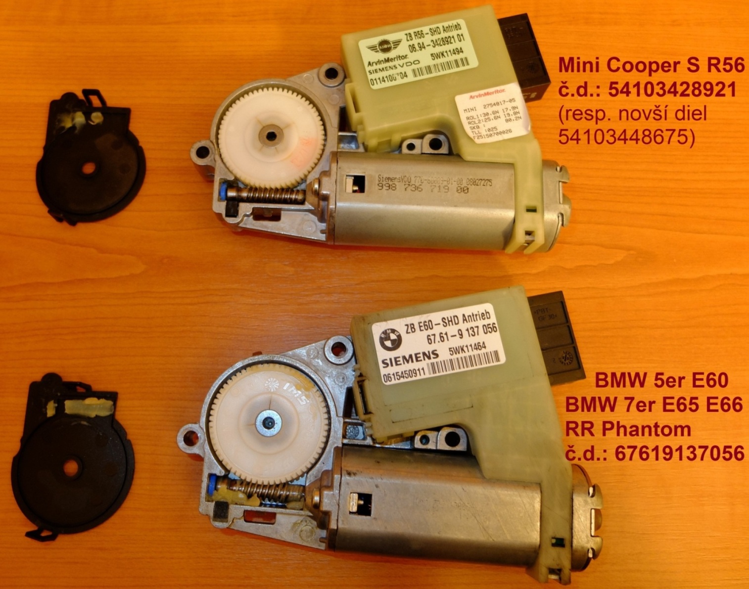

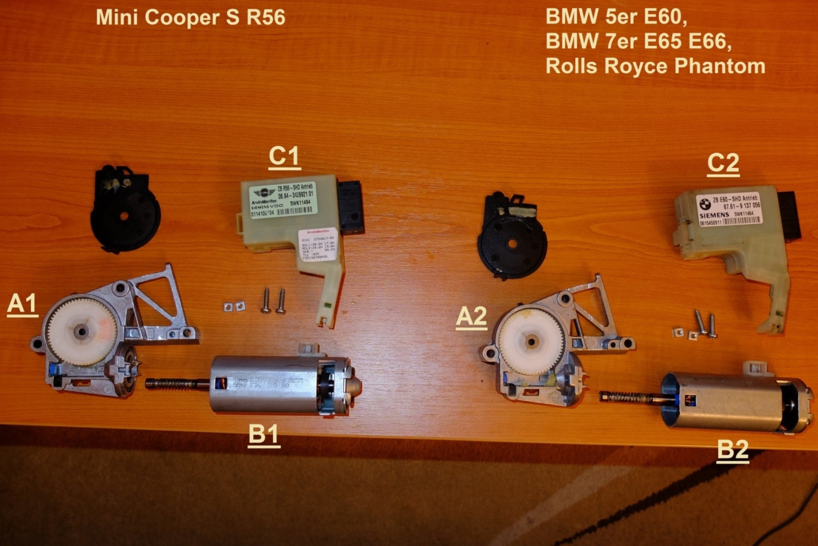

Po zistení, že samotné kolečko nezoženiem, som zúfalo zistil, že celý nový pohon stojí vyše 300€. Začalo snorenie po nete, čo a ako. Najlacnejšie nové kusy som našiel niekde okolo 250€, ojazdené kusy za cca 200€, takže žiadna sláva. Už len z princípu som nechcel dať 300€ kvôli 0,15€ kolečku :-D. Avšak potom som sa nejakou náhodou preklikal k tomu, že pohon strešného okna u niektorých BMW sa až veľmo nápadne podobá (nič prekvapivé) na "môj" motorček a stojí zlomok ceny. Internety o tejto podobnosti mlčali, ale po dôkladnom preštudovaní obrázkov som došiel k záveru, že motorček z BMW a Rolls Royce je do istej miery totožný s tým MINIčkovským (viď obr.3) a že mi to za tých 35€ stojí skúsiť :banana:
Do istej miery znamená, že to, čo som potreboval ja, bola časť A2 z "nového" pohonu (viď obr. 4). Takže som na ebay objavil jazdený motorček z BMW za 35€ (!) s poštovným (z Litvy, bolo to tu za 3 dni), z ktorého som vzal časť A2 a spojil to s časťami B1 a C1 z môjho pohonu. Segmenty B a C sa u pohonov pravdepodobne líšia vnútrom, ale to mi bolo fuk, nakoľko tie moje boli OK. Neskúšal som, čo by spravilo MINI s elektronikou a motorom z BMW pohonu.
Všetko fungovalo po zmontovaní :banana:
Záver: keď sa vám dodrbe pohon strešného okna (konkrétne ozubené kolečko) a budete potrebovať nový kus (diel č. 54103448675) za 300€, zháňajte pohon z BMW (diel č. 67610422901), ktorý zoženiete na ebay od 25 do 40€. Potom to už iba zmontovať, nahodiť, premazať systém v streche, nastaviť a vytešovať sa konečne zo strešného okna (na ako dlho, že... :-D).
Poznámka: Obr. 01: Pohon strešného okna u MINI R56 (ešte namontovaný v aute).
Poznámka: Obr. 02: Pokazené ozubené kolečko.
Poznámka: Obr. 03: Porovnanie pohonov MINI a BMW.
Poznámka: Obr. 04: Rozobraté pohony.
