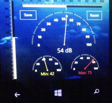

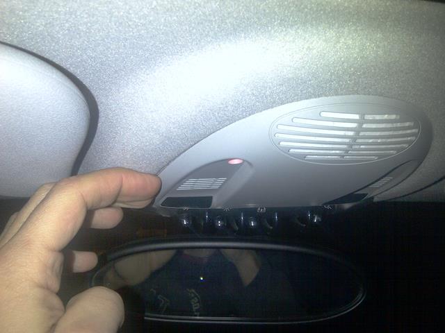

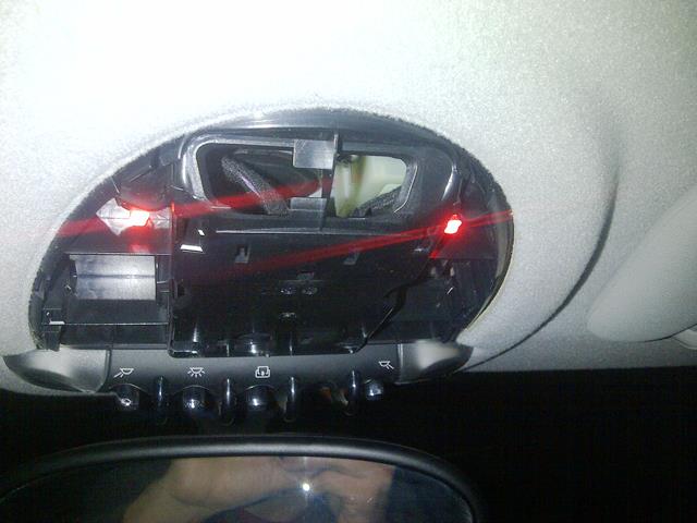

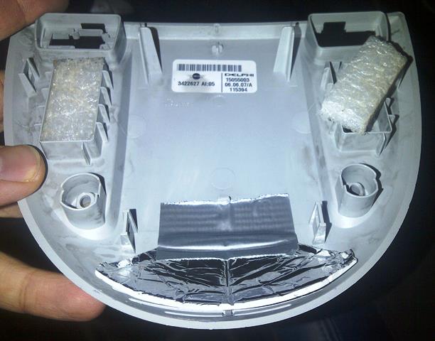

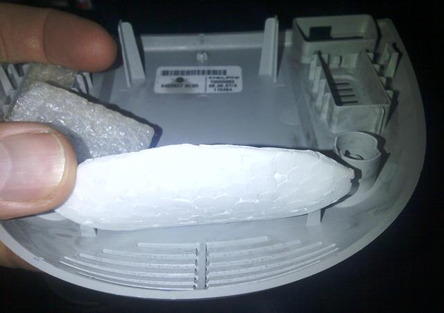

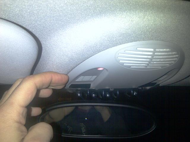

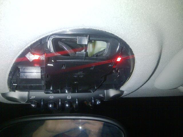

Jak jsem vyřešil já je vidět níže. U obrázků jsou popisky.

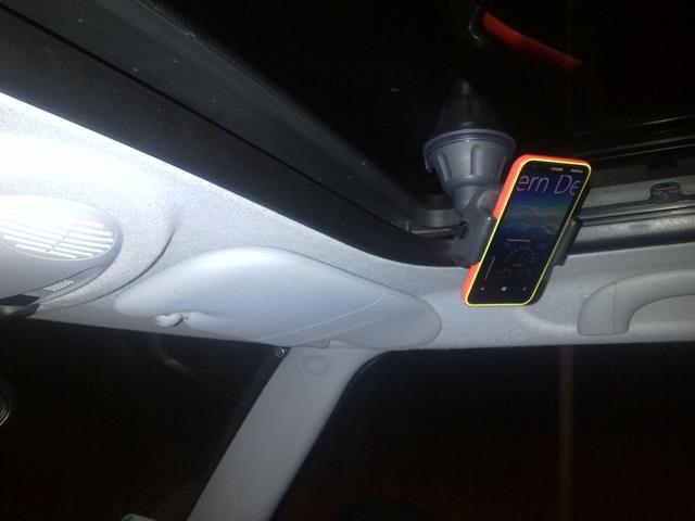

Zkusil jsem na dálnici změřit rozdíl hluku S a BEZ krytky (doufaje, že bude jasně vidět rozdíl), ale hluků je příliš a na silnici to nelze spolehlivě změřit. Nejhlasitější je kupodivu rozjezd a navíc, když jsem se s tím moc nepáral :lol: Pak se střídají různé druhy povrchů (s různě hlučným asfaltem), dilatační spáry mostních konstrukcí atd. Prostě u S-ka nejde měřit na silnici.
Důkaz tedy bohužel není, ale mám prostě pocit, že jednoduché poladění, jak jsem udělal, pomůže snížit hluk vycházející ze středu přední části střechy.
Poznámka: Krytku lze sundat tahem dolů. Je nutno vycvaknout oběma rukama (já držel v jedné mobil, tak proto) a co nejrovněji. Je pouze nacvaknuto.
Poznámka: Po sundání krytky je vidět hluboko do střechy na motor pohonu střechy.
Poznámka: Dvě místa po stranách krytky jsou jasně definovaná a je dost místa pro izolaci.
Poznámka: Střední část musí být tenká, protože není místo. Při tlustší izolaci nelze zacvaknout krytku zpět. Já měl po ruce polistyrenovou původně tepelnou izolaci.
Poznámka: Aplikace na měření hluku. Později jsem zjistil, že zobrazených max 75 dB nebyl hluk v autě při 160 km/h, ale hluk při rozjezdu ;)

Poznámka: Mobil s aplikací na měření hluku byl připevněn ke střeše.
