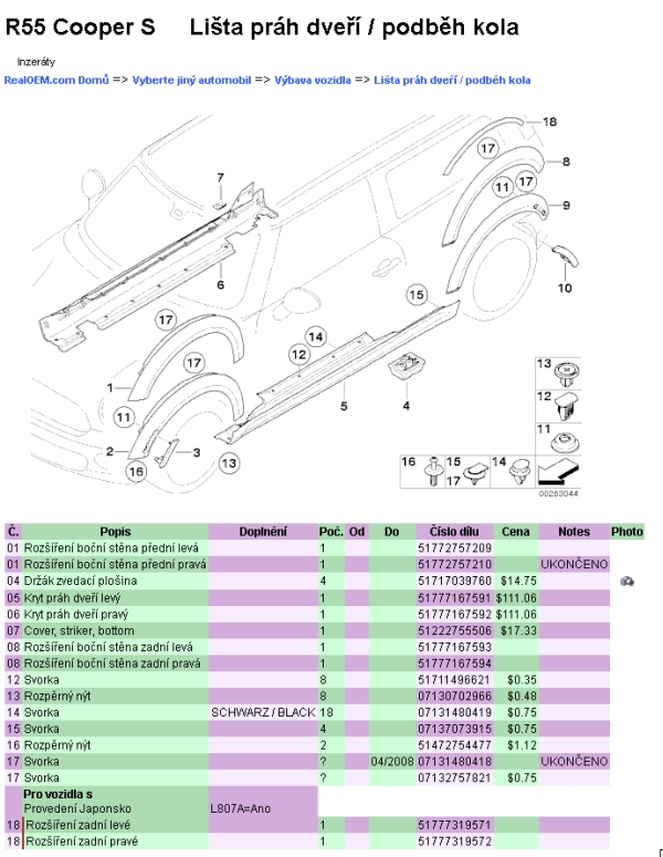

Ahoj, liší se nějak lem blatníků (plastový) první a druhá generace? Včera mi mého Clubmana někdo pěkně při parkování orval. :( Odnesl to právě levý přední plastový lem blatníku. Děkuji za info..
 Předmět příspěvku: Re: Mini Clubmam
PříspěvekNapsal: 31. bře 2014 18:33
1. a 2. gen ma jinak rozdeleny blatnik a nasledne i lem
na 2 gen. je cely v kuse ale totozny s Cooperem i Cooperem S
vice na REALOEM
