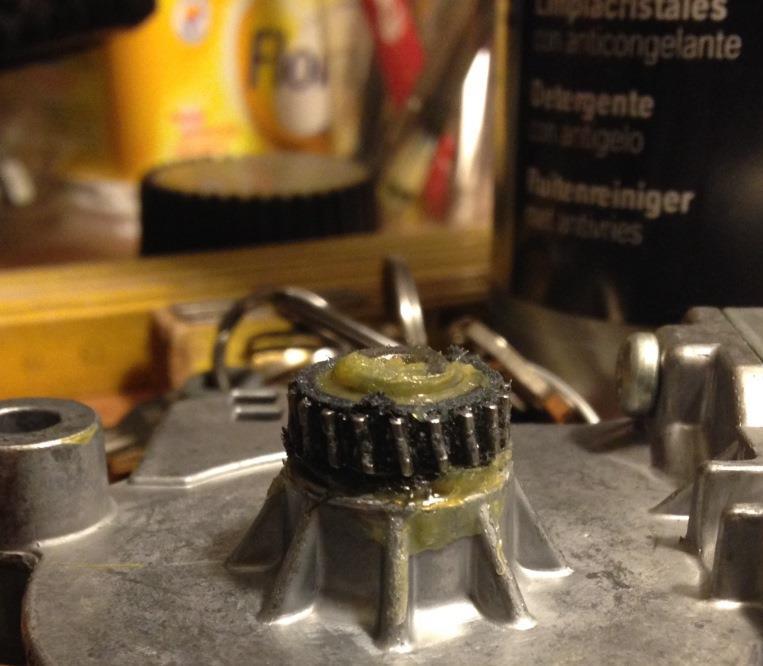

na mém Clubmanovi se dnes definitivně na mě naštvala panoramatická střecha.
Po problémech, kdy nefungovala, pokud na ni delší dobu svítilo slunce se dnes dovřela jan prava strana a levá zůstala zvednutá. okno se vzpříčilo, v mechanizmu zapraskalo. Jsem rád, že se nevysypalo okno.
Po krátké rozborce se mi podařilo levou stranu usadit a okno zavřít.
nyní řeším co dál, autorizák má sice za týden volný termín, ale jelikož znám jejich přístup, rád bych se zeptal, zda jste se s tímto už někde nesetkali, či případně nemáte někdo zkušenost s rozborkou mechanismu otvírání?
Pokud by někdo ten mechanismus už měl rozebraný, vědět jak funguje by mi pomohlo v určení příčiny a hledání závady.
pro úplnost, v takovémto stavu jsme našel ozubené kolo motoru.

pokud by někdo řešil podobný problém, tak zatím hlásím částečný úspěch.
3 poznatky:
- jednou ročně si udělejte čas na vyčištění a promazání panoramatické střechy a vyhnete se problémům
- nejezděte do autorizovaného servisu, jen se naštvete......a nakonec si závadu stejně budete muset najít sami a následně opravit
- do povinné výbavy si, pokud máte panoramatickou střechu přidejte torx 25
jinak k závadě. Naštěstí povolil pastorek na motorku a nepraskly táhla ve střeše.
Motorek je stejný z BMW E60 (je lépe sehnatelný), ale ne elektronika. Tu jde jednoduše přehodit.
Takže mechanika už chodí, ale zadní panel klade moc velký odpor a při úplném zavření se většinou střecha zase pootevře. Budu řešit v další etapě během příštích dní.
čistětě a mažte, ať se s tím pak nemusíte takhle několik večerů trápit...
