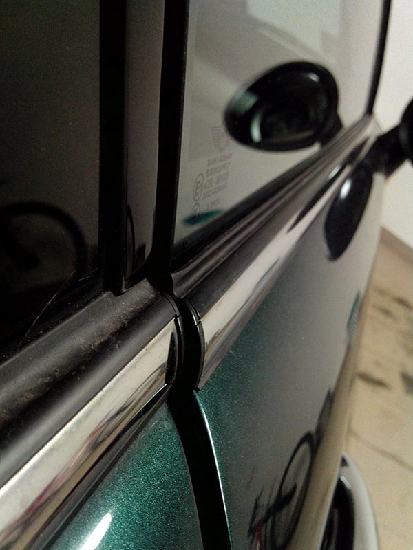

Zdravim, mam takovy zvlastni problem. Vsiml jsem si najednou, ze nedolehaji dobre dvere u spolujezdce - pritom ale je divne, ze okno i prahy dolehaji; skvira (cca 3-4mm) je ve vysce kliky a stribrne listy pod oknem. Skvira zustava, i kdyz na dvere poradne zatlacim...
Nevim jak se to mohlo stat, auto bourane nikdy nebylo. Naposledy byla menena odrena chromovana klika na techto dverich, ale nejsem schopen rict, jestli ta skvira tam byla ci nebyla uz predtim.
Ocenil bych napady, pokud nekdo zna mechanismy otvirani dveri.
Diky!

Nemáš povolené šróby na zámku? Zatvarajú sa bez problémov?
 Předmět příspěvku: Re: nedolehajici dvere?
PříspěvekNapsal: 17. úno 2014 19:06
zamek je na pevno.. serizuje se doraz v B-sloupku / ten Chromovy na boku pri otevrenych dverich :wink: /
Je plovouci a muze se ladit / 2 Torx srouby / ...samo po pritazeni mozna bude potreba doladit i okno

Diky moc za tip, zkusim si s tim pohrat! stejne ale nechapu, jak se to mohlo stat :)

ja tam mam tiež taku špáru, iba na vrchu dverí ten obluk nieako nedolieha. No a prekvapenie že dalšie dva mini čo som videl tak ta sama chyba. :shock: :shock: bud náhoda alebo už neviem, ale na tom mojom mi to príde akoby to nesedelo od nova...... Lak som meral prístrojom a podľa všetkého to lakované a tmelené po nieakej nehode nebolo..... ja si to moc nevšímam, šoferova strana je ok, tak to neriešim :lol:
