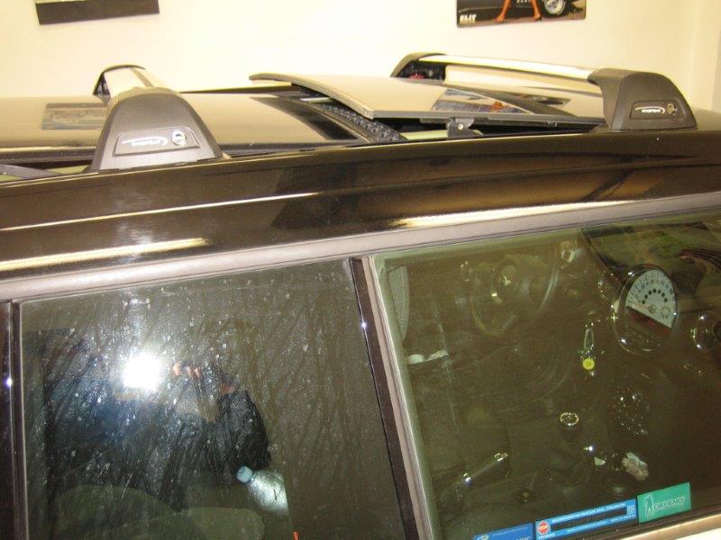

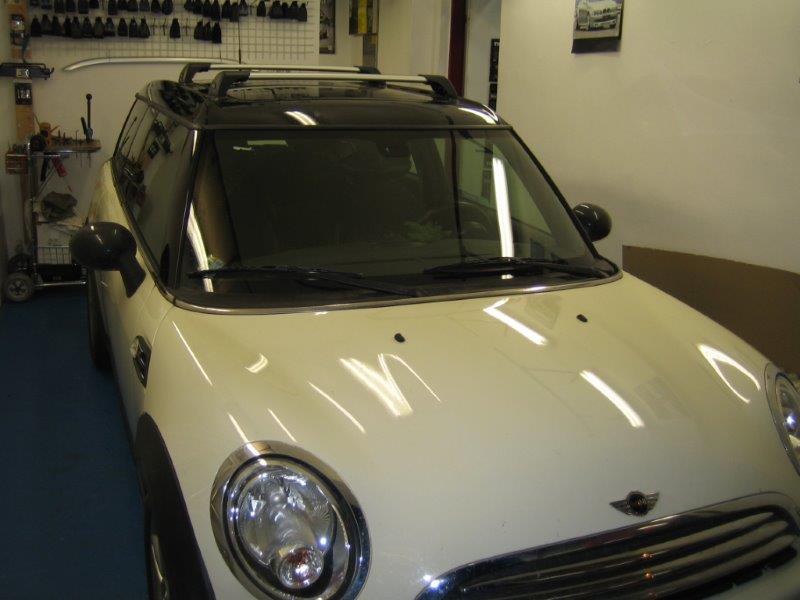

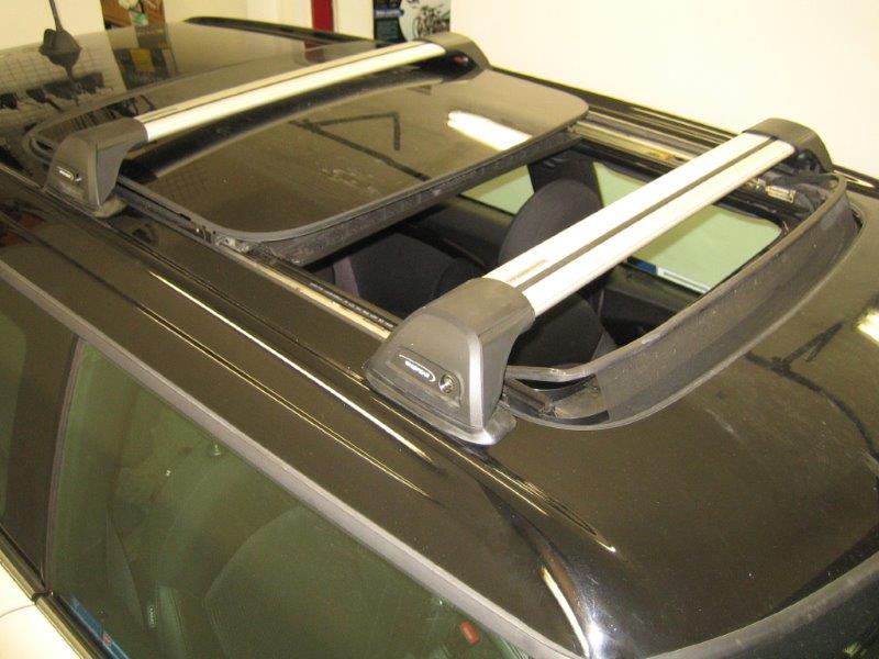

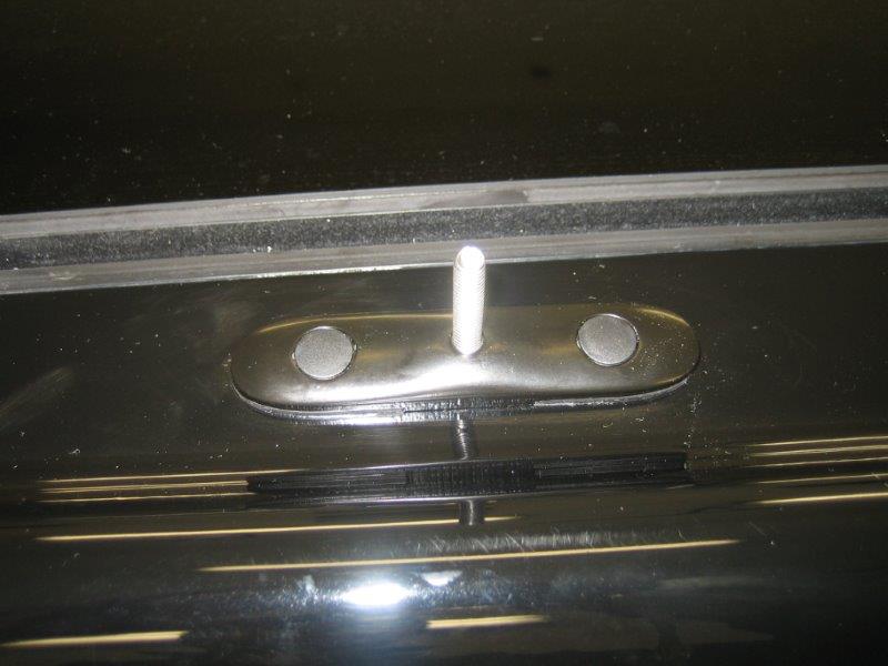

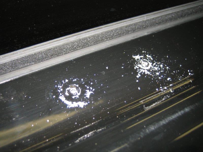

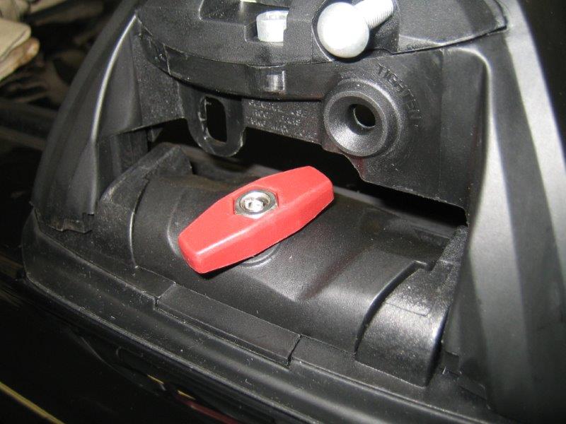

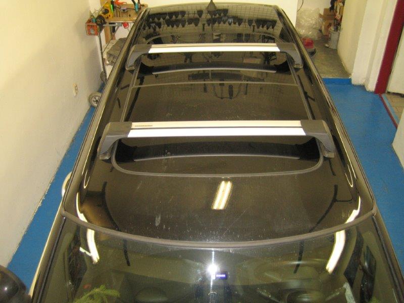

tak jsem zpět s informací o výsledku mého snažení.
Jsem rád, že jsme našli odvážlivce, který na sebe vezme vrtání do střechy a tak jsme zrealizovali totéž co ve státech : http://rackattackportland.wordpress.com ... an-yakima/
a to jsem si psal s německým zastoupením a i u nás hledal a stále slyšel, že to takto nejde.
A pak tu jsou pánové z http://www.stresninosice.cz/ a vcelku spokojenost...
Ty příčníky jsou skutečně nejvíc aerodynamické co vůbec existuje. Whispbar, resp. Prorack to mají vypracované do detailu a díky tomu je tam můžeme mít natrvalo. Hluk od nich je minimální i při 130
Pro ukázku přidávám pár fotografií...ikdyž budu rád, když ty příčníky budeme mít jako jediní :-)
Ahoj Petr
