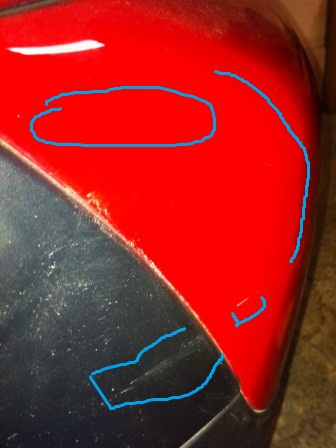

Tak má někdo "zařez na pažbě" resp. na mym Miníkovi. Klasika. Parkoviště Hypermarketu. Stál sem úplně na konci. Po 15 minutách sem přišel k autu a na levý straně zadního narazniku a castecne na lemu blatniku šlic. Něco bíleho. Opatrně jsem to omyl. Většina půjde asi rozleštit. Jeden škrábanec ale ne. Je to přez lak až do plastu nárazniku cca 1x5mm čárka. Pravdepodobne nekdo couval a cumel kolem, nebo blba zenska. chjoo. Projdu si te detialing, ale nemate nekdo zkusenost jak nejlip rozlestit drobne oderky?

To je blbé... :evil:
Určitě máš havarijní pojištění, vyprdni se na zalešťování, které ručně dost dobře ani nejde, a hoď to na přestříkání do BMW, od toho to pojištění je ;-)
Vlastnoručně to bez leštičky neuděláš, takže kontaktovat nějakého profíka, v Praze jich moc neznám, takže dám tip jen na autozipo.cz.

Je hlavně otázka, jestli ten větší škrábenec půjde vůbec rozleštit.

Prikladam fotku, ale neni to moc videt. Na plastovym lemu je to videt. Pak ten skrabanec. Dokola je proste liznutej lak. Trosku sem to oznacil. :angry: GRRRR pitomci, sekat ruce.
