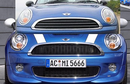

rozdiel nie je veľký ale je tam...
NM R56 one vs cooper s.jpg [ 59.88 KiB | Zobrazeno 9515 krát ]
PříspěvekNapsal: 07. dub 2013 18:04
Hmm asi je to tou fotkou ale zda se mi, ze ma jinak naklopeny svetla. Rozdil ve spodni liste masky je jasny. A trochu taky radius horni chromove listy. Hmm asi to fakt nebude uplen sedet. OKOK Pro klid duse se zeptam zitra v Inveltu, ale asi uz vim, co mi reknou. :blink:
