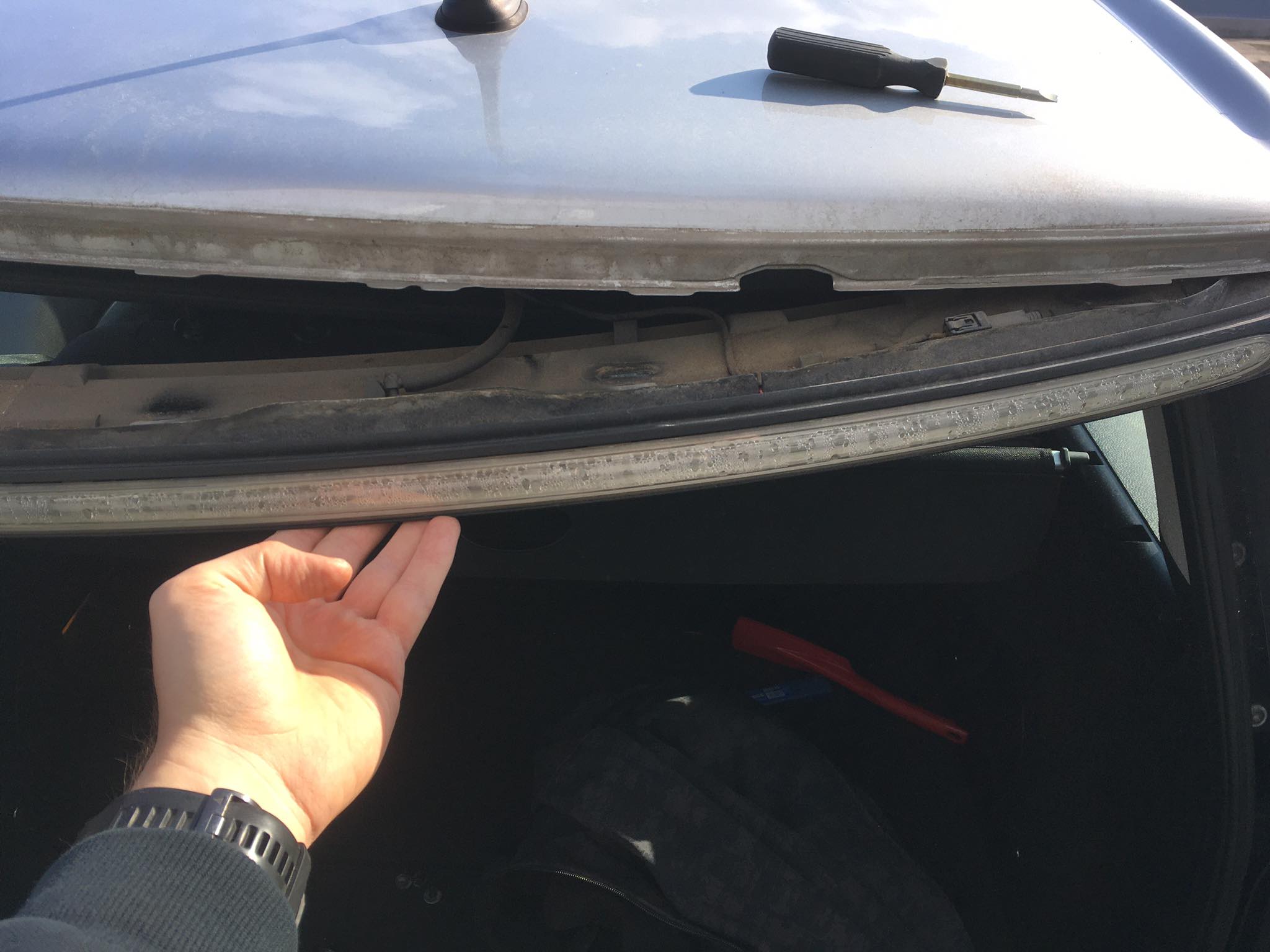

Zdravím všechny
potřeboval bych poradit. V brzdovém světle se mi objevila voda. Světlo jsem sundal a vyndal, ale nepřišel jsem na to jestli to jde rozdělat, abych z toho tu vodu dostal. Nebo koupit celé nové světlo ? A to je další věc nemohu jej nikde najít. Nebo to mají jen u BMW ?
A má s tím někdo zkušenosti ? jak se tam voda dostala ?
Dále bych potřeboval poradit, zrezla mi pneumatická vzpěra od kufru. Kde pořídit ? nemohu najít správný rozměr.

Vsechny cisla dilu na http://www.realoem.com Svetlo je tak dlouhe, ze mala prasklinka se proste objevi a hned je tam vlhkost. Takze se s tim smirit nebo koupit nove. Vzpera je pohoda, prodavaji i silnejsi co dokaze sama otevrit dvere.

Brzdove svetlo stoji original kolem 3.000,- cislo jak psal uz kolega najdes na realoem.
Vzpery jsem kupoval Magneti Marelli a prava cast dveri se opravdu po stisku tlacitka otevre uplne :)
