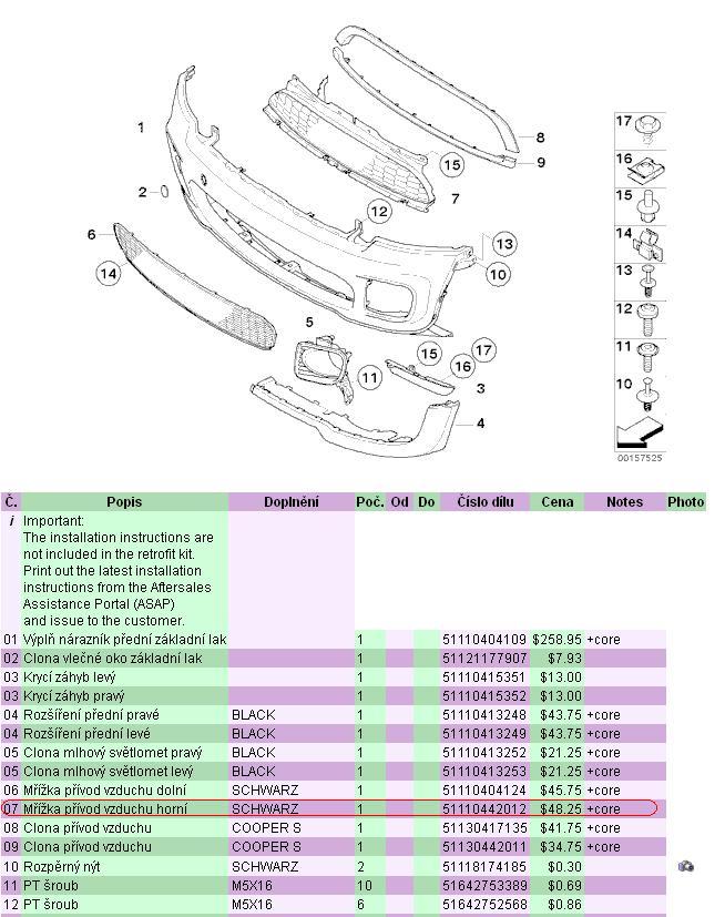

jestli si myslim spravne a nelisi se tvarove mel by jit objednat jen vnitrek / mrizka /
zkus poptat u BMW a overit si kompatibilitu ne RelOEM je cena 50USD :wink:
chce to je n trochu hledani indiici uz jsem ti dali myslim dost a doufam ze bude aspon dokumentace z vymeny a nejaka zpetna vazba :idea:

Nejsem si jistý, jestli nárazník z S pasuje na D. Nestačilo by vyměnit jen mřížky, jsou komplet odlišné (uchycení je možná stejné, těžko říct).
Jinak JCW nárazník, jako má Marťas, na Coopera D dělají. Dělá se zvlášť pro One/Cooper/Cooper D/Cooper S, takže nejspíš nebude jedna verze pasovat i pro jiný model.
Pro tvůj Cooper D je celý JCW aerokit tady:
http://www.realoem.com/bmw/showparts.do?model=MG31&mospid=51501&btnr=51_7393&hg=51&fg=95
Pouze přední nárazník tady:
http://www.realoem.com/bmw/showparts.do?model=MG31&mospid=51501&btnr=51_7394&hg=51&fg=95
Jinak Worry má pravdu, na Realoem to všechno najdeš... a podle čísel dílů objednáš v BMW (když chceš origo z Čech).
Pokud nebudeš shánět z druhé ruky, Poláky, eBay, což by na "D" bylo asi složitější, tak zajdi rovnou do servisu BMW a řekni jim, co chceš, oni ti to objednají a namontují.
Celý aerokit (přední a zadní nárazník a prahy) v laku vyjde na minigenuineparts.co.uk na 45 tisíc, takže z BMW to bude ještě víc + práce. Uvidíš, kolik ti řeknou jen za přední nárazník.

Ach jo. Mezinárodní ucelený katalog originálních dílů BMW/Mini je na realoem.com, jak už jsme ti několikrát říkali. Pro tvůj Cooper D je tato sekce:
http://www.realoem.com/bmw/partgrp.do?model=MG31&mospid=51501&hg=51
Kód dílu mřížky je zde:
položka číslo 08 - Mřížka přívod vzduchu horní - kód dílu 51110442012
