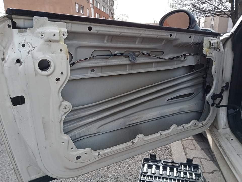

Zdravím kúpil som si svoj prvý Cooper a chcem vymeniť vonkajšie kľučky za chrómové viete mi niekto poradiť ako na to či treba rozobrať dvere alebo sa to dá spraviť aj vonkajšom ďakujem za info jedná sa o mini Cooper 2008

musíš rozebrat

Ok dik za info a vieš mi povedať kde budú asi šroby na plaste myslím že budú klasický na spodu aké či ešte aj niekde inde alebo nejaká finta ako to čo najefektívnejšie spraviť

Na YouTube jsou různé návody, já jsem sundal tapec, ten krajní, potom jsem si zvedl okno, ať jde vidět na šrouby skla skrz díry, sundal všechny šroubky okolo a potom to odklopil, doporučuji si poznačit třeba páskou pozici skla, potom jsem vytáhl sklo a už se tam dá docela dostat, já si vyndal ještě zámek, ať to je úplně v pohodě
