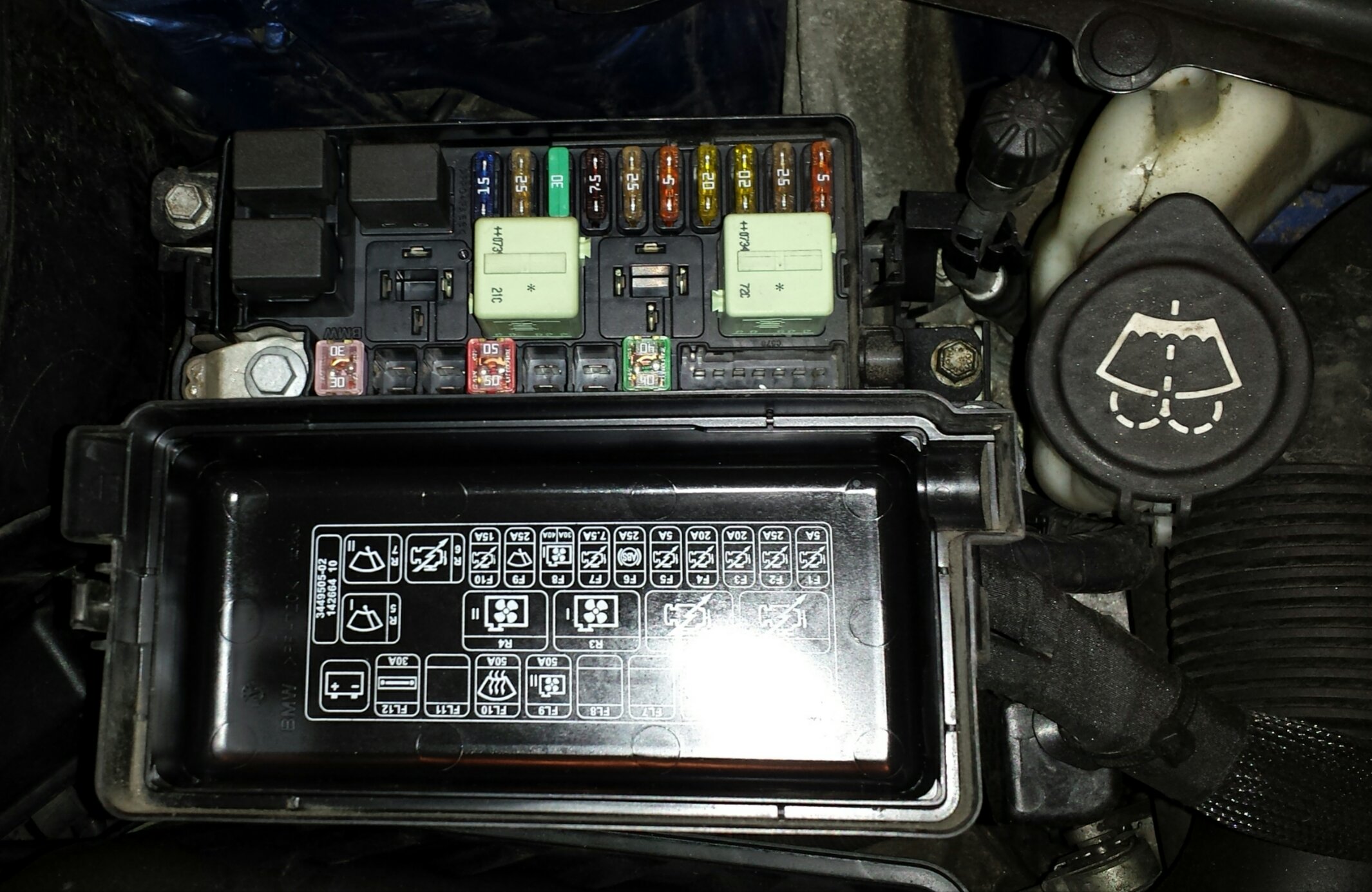

Zdravím potřebuju poradit. Přední stěrače přestali fungovat. Zadní běží normálně ale předek je mrtvej. Nejdřív se mi stávalo ze zůstali stát uprostřed okna a běželi až po vypnutí a zapnutí klíčku. V tomhle počasí to zatím řeším tekutýma stěračema. Máte s tim někdo zkušenosti? Je to Mini Cooper R56 88kw díky za radu :)

Mam zkušenosti z BMW obecně, podle mě to bude mít podobnou elektriku jako třeba 1er — tam se to dělo často. Umřelo takový zelený relé v pojistkový skříni. Pokud se ti k tomu nepovede nic dohledat dej vědět, podívám se přesně co jsme to tenkrát měnili na E87 a jestli to R56 nemá stejně…

V prvním kroku zkontrolovat pojistky a relé v pojistkové skříňce v motoru. Já například teprve při doplňování klimatizace přišel na to, že mám přepálenou 30A pojistku a nejede mi větrák na chladiči a to je průšvih a auto o tom nedá nijak vědět, tak bacha na to.

Díky za rady, relé bylo v pořádku. Vyndal sem celý mechanismus stěračů a rozebral motorek. Byl celý zatuhlý protože se tam dostala voda. Vyčistil sem ho a stěrače fungují :)
