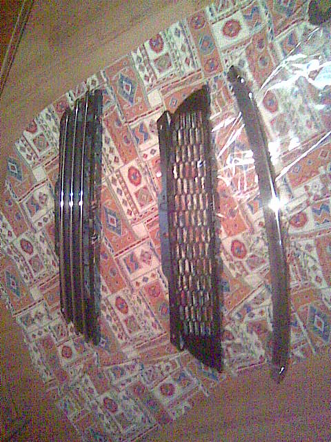

Zdravim tak dnes mi přišla z inveltu ta předni mřížka.. a potrebuju poradit od nekoho kdo to taky měnil za oroginálni. Sundal jsem originál z neho sundal spodní clonu a práve s tou spodní clonou mam problém nejde napasovat na tu novou mřížku z Ska. Ja Mam mini cooper D. Nevite je clona z mini coopru stejna jaka ta na Sku ? Nebo jde to nějak napasovat ?

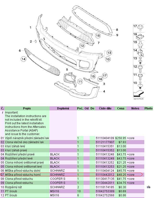

Nebo takhle objednal jsem mřížku pro přívod vzduchu horní na obrázku 07. Ze sveho auta jsem sundal tu predni masku a z ni sundal tu spodni clonu přívodu vzduchu. Objednaná mřížka z Ska na auta sedí parádne ale ta spodní clona z meho auta na tu mřížku nejde nasadit. Musim objednat spodní clonu z Ska aby to pasovalo ? Sko ma jinou tu clonu než klasický cooper? Nebo jde to nejak napasovat ? Děkuji.

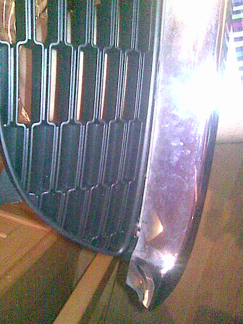

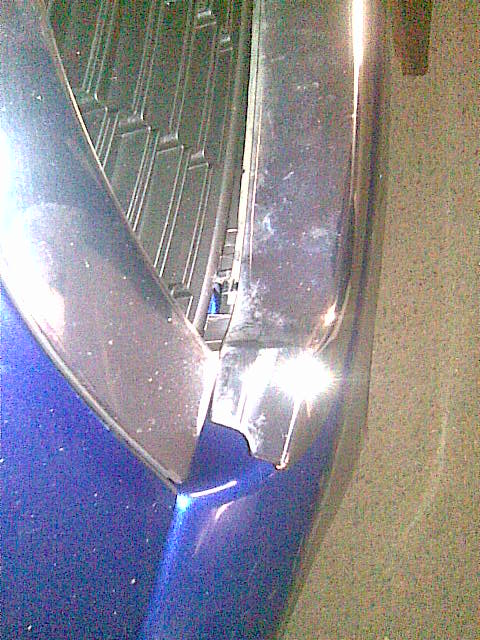

Nevím jak presne to popsat otvor sedi jen prostredni krajní podle mne nepasuji je to cele jako kdyby moc velké a mezi mřížkou a clonou je mezera.. vubec ta clona nezajede do te mrižky když to jen nasadim skoro to nedrží pořádně to zacvaknout nejde a je to cele předsunuté a spadlé dolů viz foto.

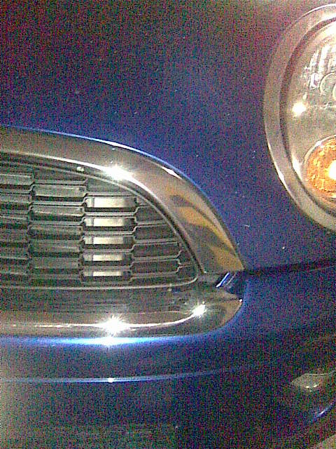

Myslím, že asi budu muset tu clonu doobědnat taky jen se bojim aby nebyla stejná jaka ta kterou už mám.. když to porovnávam tak to vypadá stejne ale originál se liší par drobnostma u nové mřížky krajní otvory zajedou do drážek které auto má a u stare mrizky tam vubec nezajedou ale jsou klapky více nahore takže zajedou az nad plast. Uchycení mřížky na auto je sejne stejne dory všechno. U nové mřížky nejde proste prichytit ta slona nové ma krajní díry cca o 2mm na každe straně šírší a klapky tam proste nenacpu. ANI uchycení po celekm spodku neni nejak vyresene asi budu muset objednat tu spodni clonu no sakra :/ Ta z Ska by tam snad mela sedet doufám. Nevíte když objednám z toho inveltu je to matná černá nebo taky stříbrná píšou u toho cooper S. jinak zatim budu jezdit bez spodní clony viz foto. Ta clona sice buší do očí hned na prvni pohled ze tam není ale este to zkusim nejak vymyslet abych nemusel kupovat novou.

Martas: Prave ten nevim tu mrížka co jsem objednal neni JCW ale z Ska ne ? Myslis ze bych mel objednat 8,9 viz foto ? Ale to bude asi stříbrné z Eska žejo ?

Tibi píše:Martas: Prave ten nevim tu mrížka co jsem objednal neni JCW ale z Ska ne ? Myslis ze bych mel objednat 8,9 viz foto ? Ale to bude asi stříbrné z Eska žejo ?
Objednals mřížku, která je z JCW aero kitu, který je jako celek určen na Cooper S nebo D...
Já mám na autě celý tenhle kit, clony jsou černé, lesklé... V mém profilu jsou fotky...
Když objednáš clony (8, 9), budou černé, ale nevím jestli bude spodní pasovat do Tvého standardního nárazníku...
